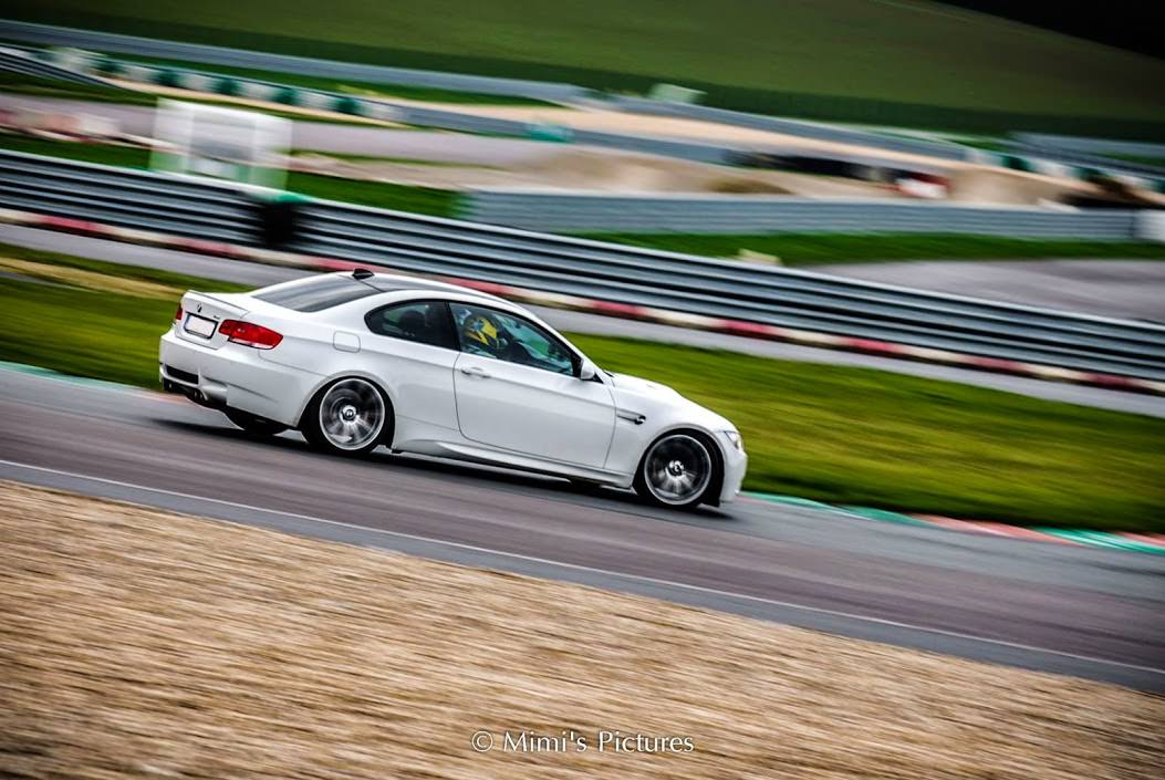

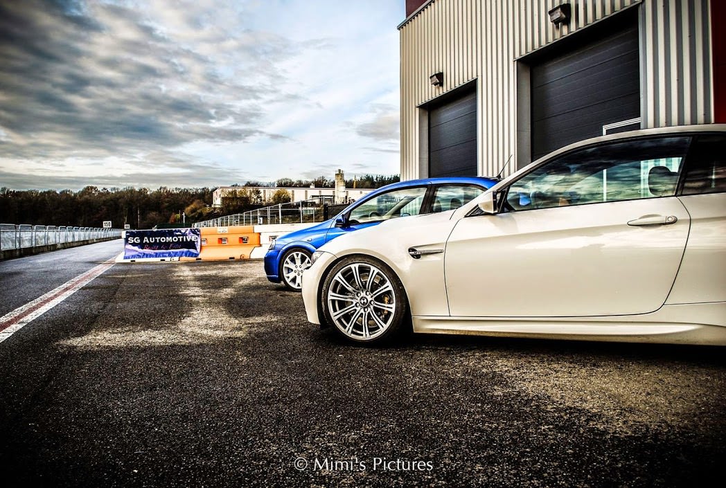

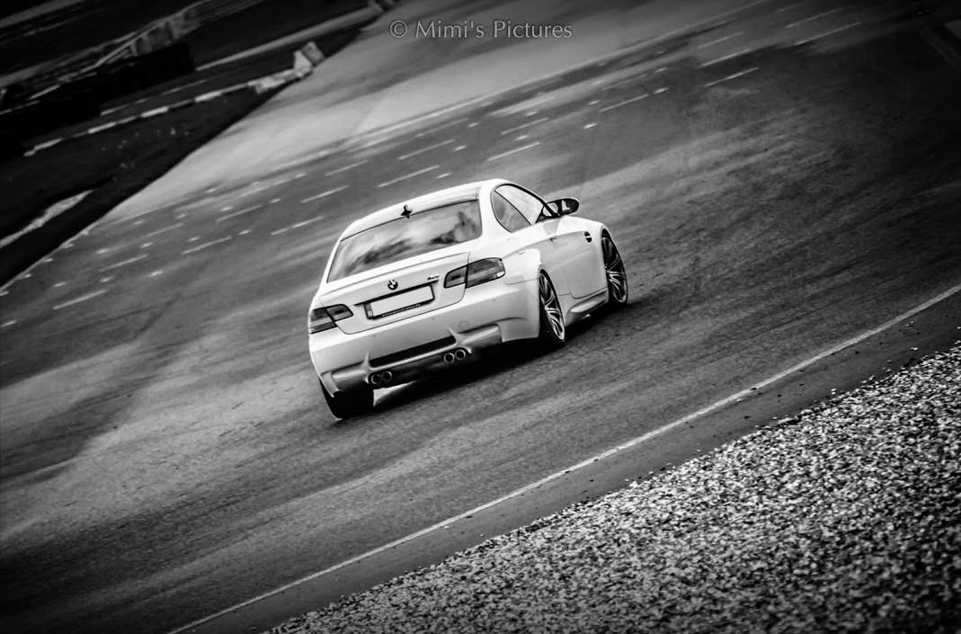

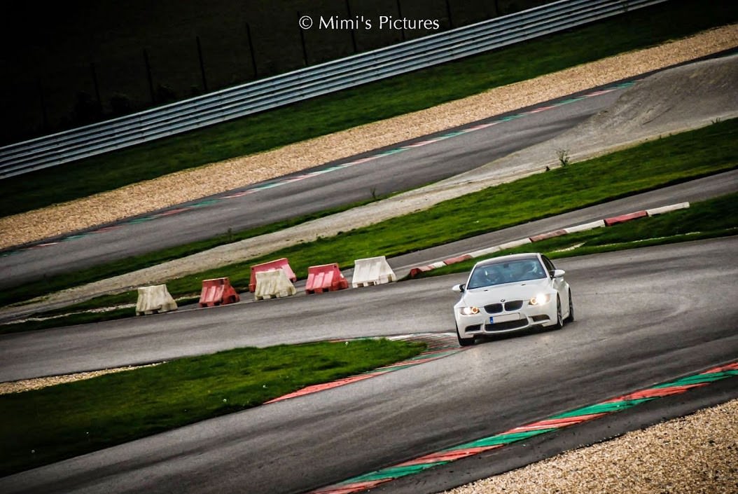

Bonne journée sur le circuit de Mettet... 3 voitures en pistes pendant 5 heures et 200 km parcourus.
Heureusement pour la voiture, la piste est restée humide pendant toute la journée, sans quoi elle aurait dégusté. Car Mettet est quand même dure avec les freins et les pneus.
Du coup, pas top pour les chronos mais une bonne occasion de prendre la voiture en main et de faire un peu de spectacle pour les clients :-D
En parlant des freins, je suis bon pour 2 nouveaux disques... les vibrations sont toujours là :-/
J'ai fait une trentaine de vidéos de 2-3 tours chacune, je vous met une des plus propre http://youtu.be/YkQb1iTgTac

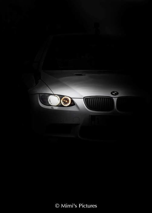

Quelques photos de la journée (et plus encore sur ma page http://www.facebook.com/SGAUTOMOTIVEsprl )

Jolies photos.

Très belles photos, ça a de la gueule une E92 blanche sur la piste !
Ca contraste bien, mais la photographe sait y faire aussi... même pour enlever les projections de boue :-D
Ah ? tu mets les roues dans le gazon ?  :perenoel:  :perenoel:  :perenoel:
Pas besoin, il faisait humide et une course de Supermotard (asphalte+terre) était passée par là avant nous ;-)

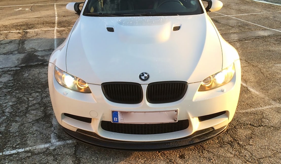

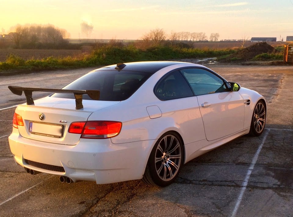

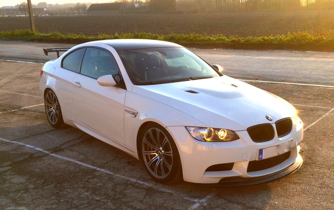

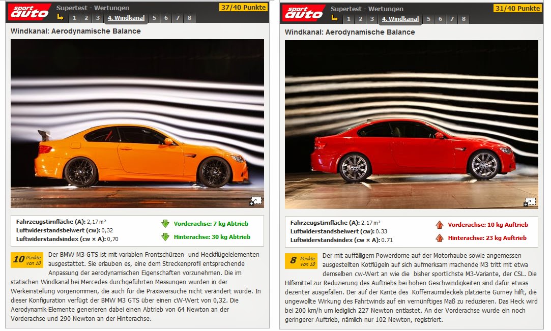

J'ai enfin eut un peu de temps pour monter les dernières évolutions... Aileron et lame avant "GTS/M3GT4".
J'étais à la base pour une lame M3GT4, mais j'ai eut un bon deal pour ce package en occasion.
L'esthétique de l'aileron est discutable (surtout sur la route), mais vu le gain aéro... ;-)
D'origine, à 200km/h, il y a une déportance de 23kg (l'arrière s'allège). Avec l'aileron, c'est 30kg d'appui!!
Modifié par Greg²
C'est propre et très jolie, à voir si c'est efficace avec 30 kg en plus sur le cul ;)
Mets moi vite des APEX qu'elle bénéficie de vraie roulettes ! (et en 18")
