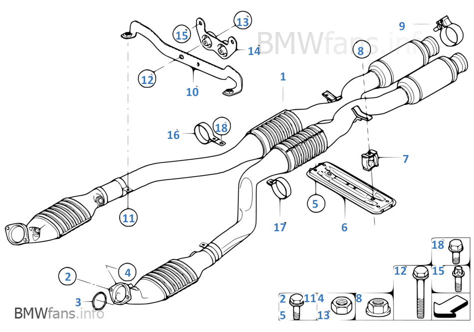

J'avais oublié de vous faire une petit retour sur le remplacement du joint d'échappement (Un des 2 joints avait complètement disparu et le 2e suivait la même voie)... et pourtant, c'est sans doute une des meilleur modifications que j'ai faites sur la voiture...
Car depuis, non seulement elle a retrouvé un son normal (même si maintenant c'est un peu léger ;-)), mais en plus, plus de défaut avec mise en sécurité, fini les petites ratées "d'allumage" au ralenti, et une meilleur shift quality sur les décollages et les rétrogrades pieds levé.
Le problème venait de la prise que cela générait papillons fermés.
Il s'agissait des joint n°3 sur la photo
Modifié par Greg²

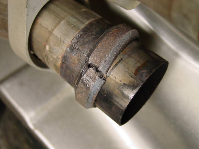

comment ça " un des deux joints avait complètement disparu"?
C'est un gros joint épais fait d'une matière métallique agglomérée.
Un des joints était bien décomposé et l'autre l'avait été complètement et certainement "avalé" dans l'échappement.
Le joint ressemble à ce modèle là:
Ah ok, merci, la photo est parlante..
ce petit joint peut faire autant de probleme
c'est dingue
Le problème c'est que les stratégies de correction fonctionnaient... des adaptations se faisaient et la prise d'air était très vite compensée par la sonde lambda wideband qui équipe la M3 E92 alors que la richesse était correcte. Ca donnait lieu à des infos en décalage pour le calculateur et donc des problème de régulation ralenti,... etc
Lorsque la prise d'air a été suffisamment importante, les stratégies de détection de défaut ont fonctionné et j'ai eut un défaut de combustion sur tout un banc moteur.

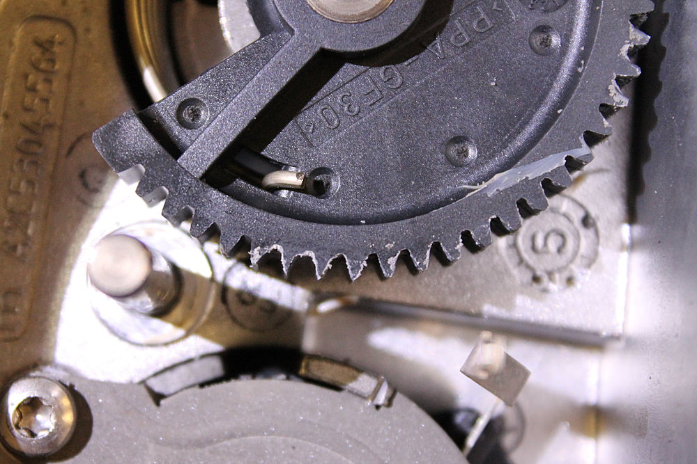

Quelques petites nouvelles de ma ///M...
Depuis quelques temps, elle ne tournait pas très rond au démarrage et la shift quality laissait à désirer.
De temps à autre, elle m'affichait le témoin "garage" et il disparaissait si je coupais et remettait le contact. Et également eut une détection pour un problème de remplissage banc 1.

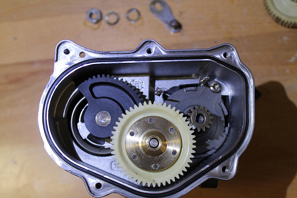

Après nettoyage du filtre à air, et contrôle avec ISTA, le cause la plus probable semblait être le(s) actuateur(s) de papillon.
Je suis donc parti pour quelques heures de recherche sur le net pour voir ce qu'il en était... et apparement, je n'étais pas le premier. Ce qui m'a bien arrangé car du coup, j'ai trouvé un DIY pour le remplacement (http://www.m3post.com/forums/showthread.php?t=735033) et un lien vers un kit de réparation.

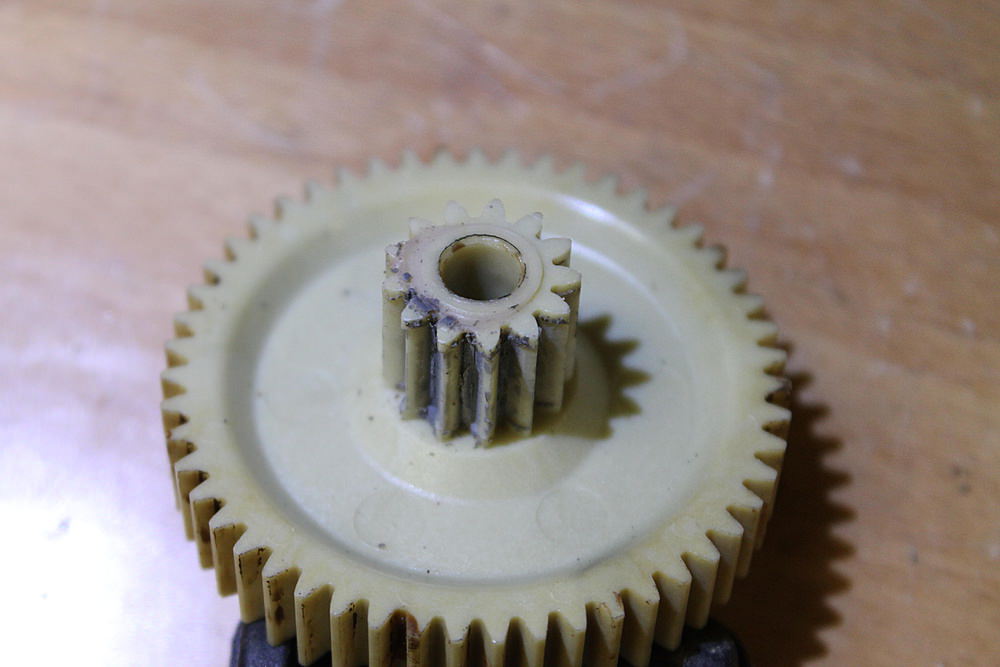

Pour résumé, l'actuateur de papillon est un moteur électrique qui entraîne une pignonnerie en plastique et relié à la commande des papillons.
Le souci vient de pignons en plastique dont les dents finissent par s'user et génère une imprécision dans la commande.
La photo atténue un peu l'usure, mais ça permet de voir où se situe le problème. Vu l'endroit de l'usure, les irrégularités se situe dans la plage de 0-30% d'ouverture papillon... soit au ralenti et faibles charges.

J'ai finalement commandé un kit de réparation en échange standard (il envoie le kit déjà monté et on renvoie les vieux) dans chez un anglais qui fait fabriqué des nouveau pignons en plastique et laiton.
C'est du super boulot et j'en ait eut pour +/-500€ pour les 2 au lieu de 800€/pièces.
507066d1419981784t-teardown-s85-throttle
Le remplacement est beaucoup plus simple qu'il n'y paraît, mais si vous avez des questions ou besoin d'une traduction du TUTO, n'hésitez pas ;-)
Idem pour moi, defaut trouver l'ors du changement par l'akra, comme il n'apparaît pas au diag :| BMW on préférer me changer de la pièces à mort sous garantie
Pour nos amis en e92 si vous entendez comme une fuite d'air l'ors de la chauffe au démarrage de l'auto commencer par ça, tu confirme greg ?
Oui, le moins cher et finalement, quand on sait où regarder, le plus facile à vérifier.

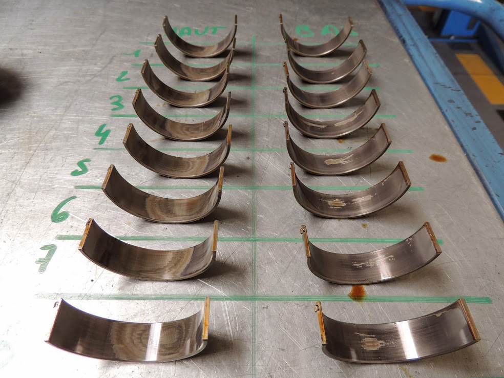

Oui, très content du travail chez Devotec!
A 170.000km et quelques tours de piste ma ///M a donc eut droit au remplacement des coussinets de bielles. Pas trop usé en comparaison de certain et vu le kilométrage, mais il était plus que temps de les faire ;-)

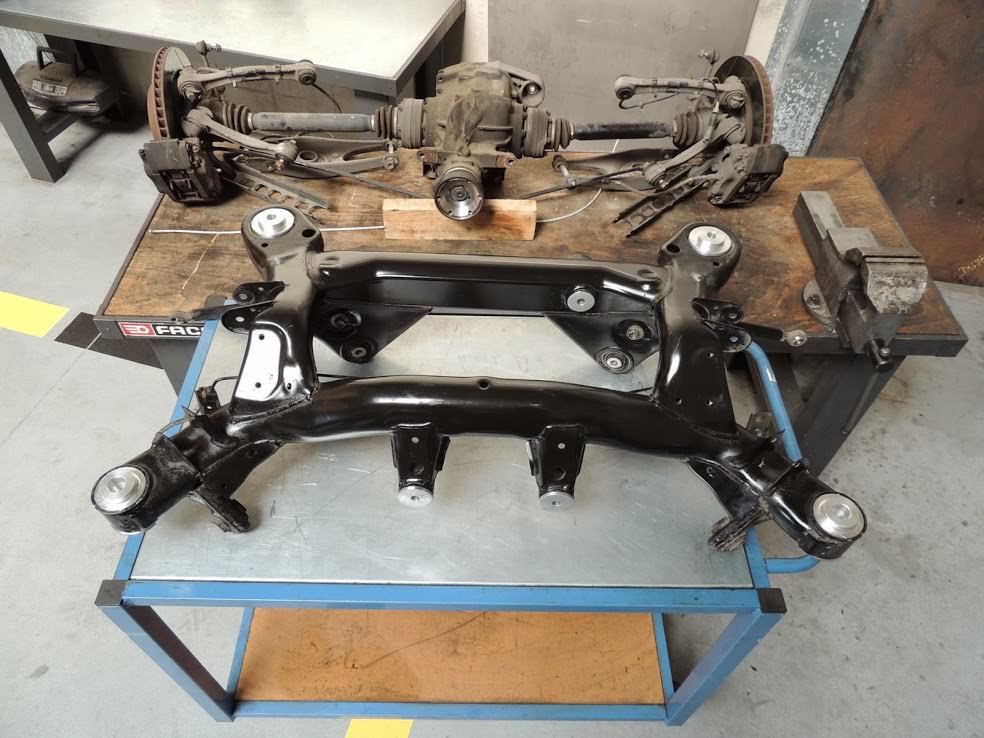

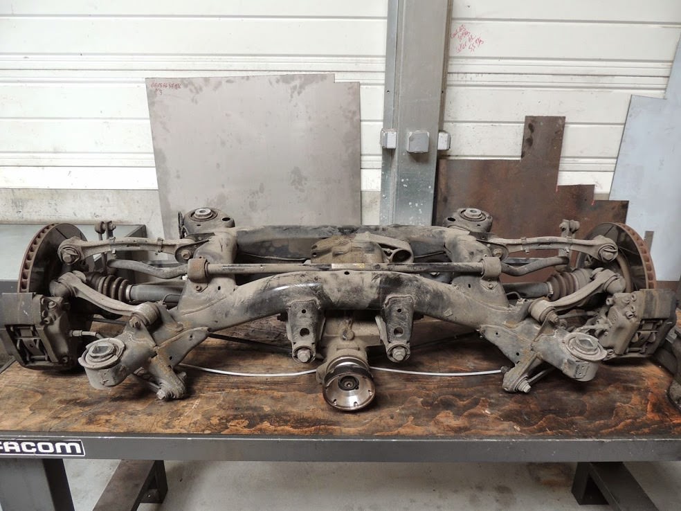

Tant qu'à faire 400km pour déposer la voiture, j'en ai profiter pour faire remplacer les silenblocs de berceau arrière et de pont par des inserts en alu.
Ainsi que support moteur/boîte par le modèle GT 4
AVANT
11009935_888281104563916_613757223817949
APRES
11181240_888285024563524_218985648713494
Une fois tout remonté et bien en place, une bonne petite géo car j'étais toujours sur ma config de base d'après montage des KW Clubsport.
Eh bien, j'ai une nouvelle voiture !!! Le comportement est très nettement supérieur à avant: plus incisive, meilleur grip et mieux équilibrée. Y'a plus qu'à aller essayer en piste ;-)
Par contre, il faut pas se mentir, mais monté tout rigide nuit gravement au confort auditif... tous les jeux de fonctionnement du pont et de la transmission ne sont plus filtrés.
Donc c'est pas pour les adeptes de la balade du dimanche avec madame ;-)
