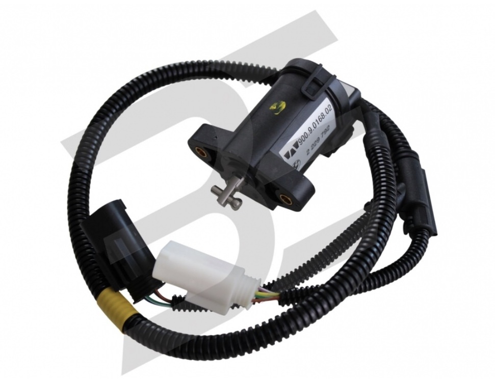

Alors figure toi que c'est la 1ere pièces que j'ai changé sur la voiture. La voiture est bien au point, le démarreur tourne mais je sais pas si les injecteurs reçoivent l'ordre d'injecter et si l'ordre d'envoyer du courant arrive bien au bougie. Comment tester tout ça?
Si il y avait un grafcet comme décrit plus haut par Maxis69 pour toute la procédure de démarrage sa m'aiderais peut être.

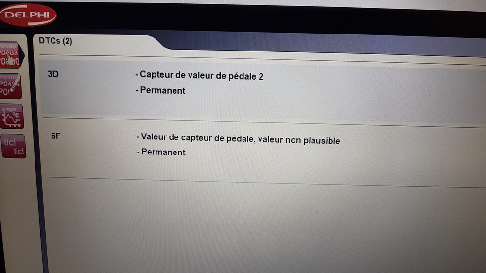

Alors la c'est une photo de l'afficheur lorsque je met le contact:
Un truc vous paraît anormal?
Et la c'est un diag que j'ai fait:
Vous avez une idée ?
Merci d'avance.
