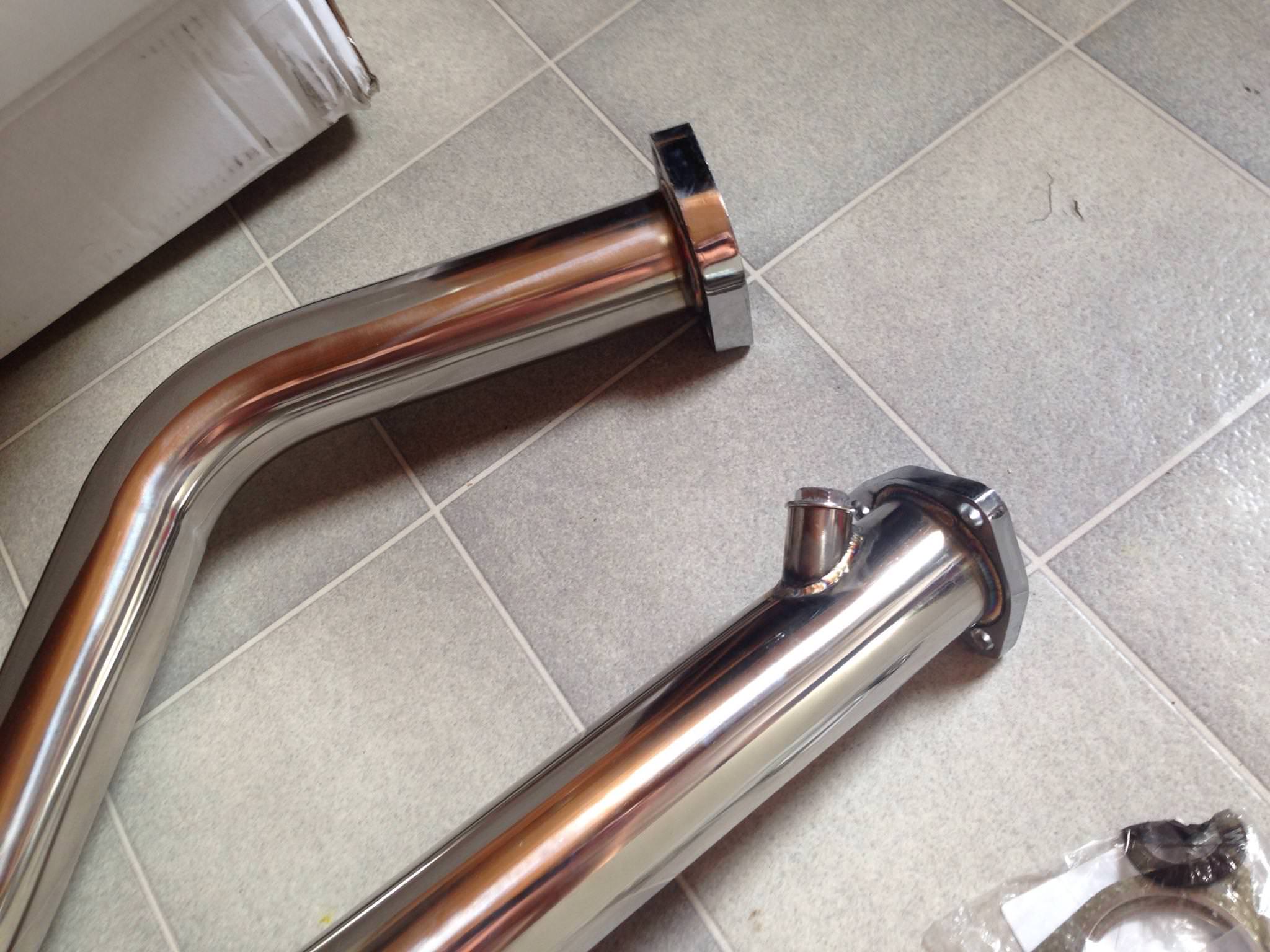

Pas mal il y a les emplacements pour les sondes, les autres decata ont des mini gamelles qui semblent donner plus de couple en bas, des tubes simples donnent bien dans les régimes mais sont un poil moins bons en bas selon mes sources.
Pas super grave surtout quand on voit le tarif des tes(beaux) tubes

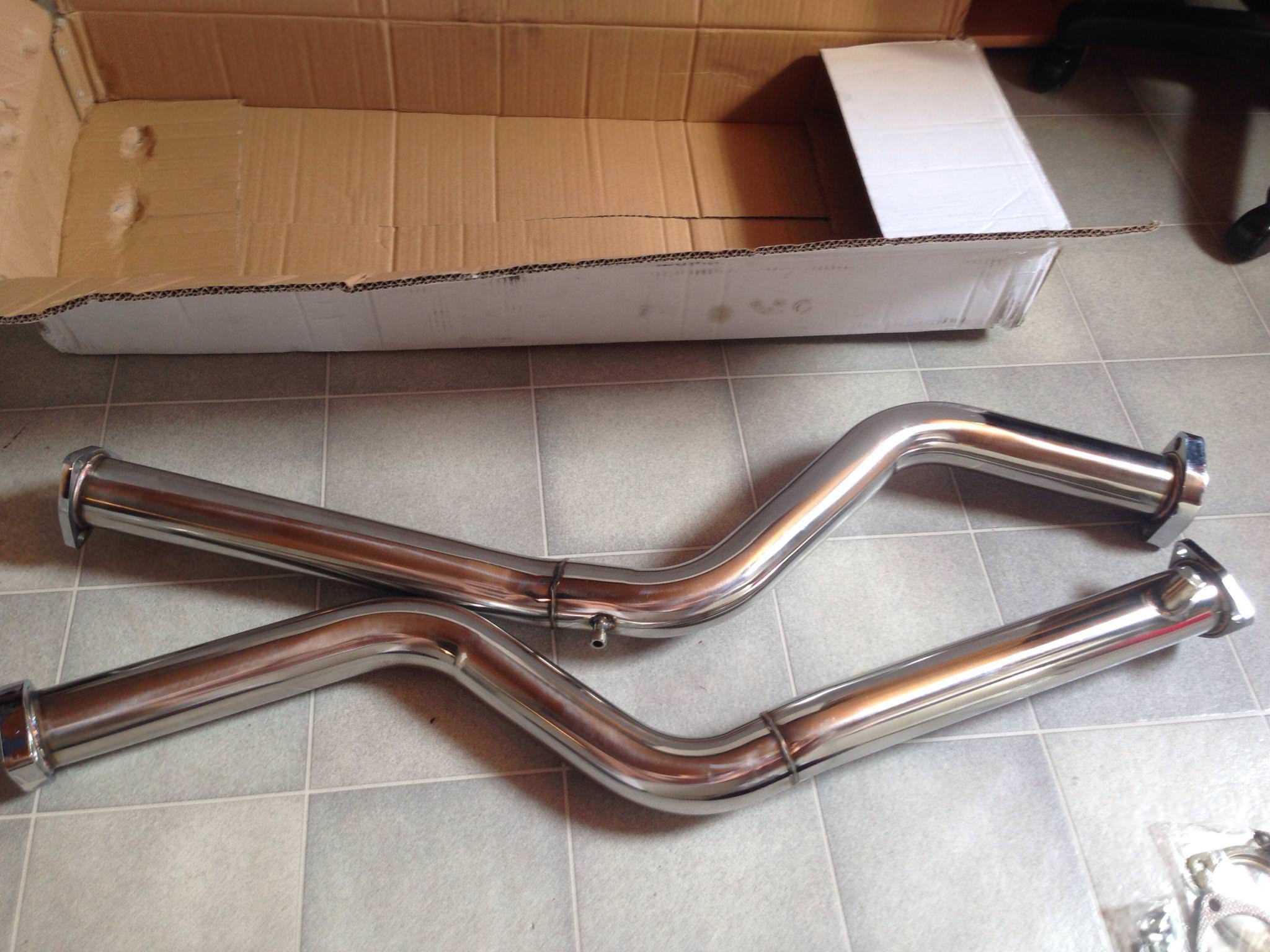

Super sprint ou no name c'est la même chose tant que l'inox est de bonne qualité , tu ne paye pas les 2 poneys italien au moins ;)
Je pense que tu as le même que moi , le cartons et le modèle est similaire .c'est de la bonne came , montage en 10 minutes ... le problème c'était celui d'origine :/
pour les sondes tu dois les mettres tu auras juste un défaut , après faut faire une reprog pour les supprimer . fait attention au capteur de t* qui est fragile :/

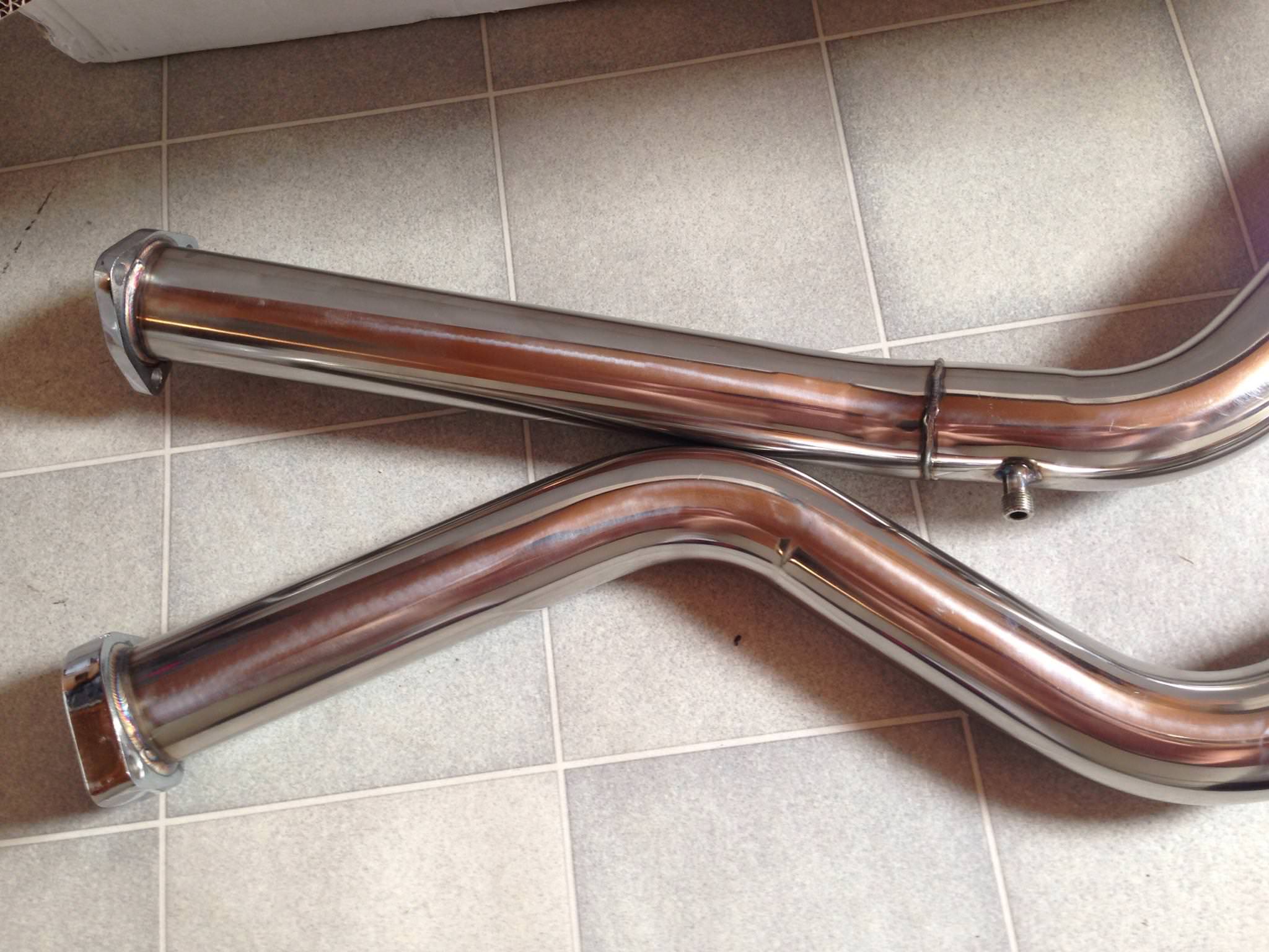

C'est bon titre changer, oui c'est vrai que c'était pas cher...
L'emplacement pour les sondes c'est la ou il y a un boulons?sur ma 3eme photo on le voit bien...
