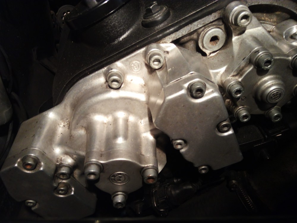

  • Oui, je lui ai envoyé un mail pour avoir des info, il a répondu dans l'heure  !  Puis on a échangé une dizaine de mails jusqu'à ce que je me décide à commander une EV complète ce soir. Je l'a
  • Je viens de voir vos réponses en rentrant de soirée... J'ai pris peur et suis allé vérifier de suite  Oufff... C'est un probable artéfact lié à la photo, le carter ne présente pas de fissure

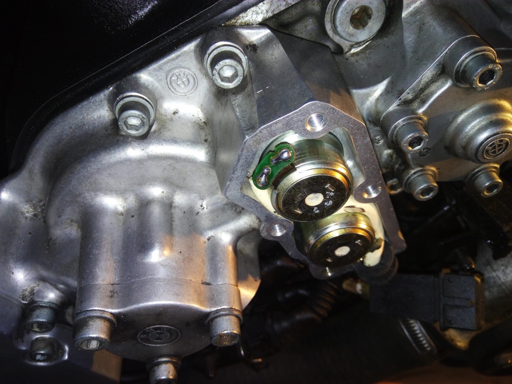

Le Saturday, December 10, 2016 à 19:43, /// BMW M3 a dit :
C'est moi ou tu as une fissure sur le carter d'électrovannes d'échappement ? (À côté de la vis de droite)
Oui.  Vis du haut à  droite sur la 2e photo...  à  vérifier @DAV9XX
Tout a été vérifié de ce côté, aucune fissure à signaler ;)
