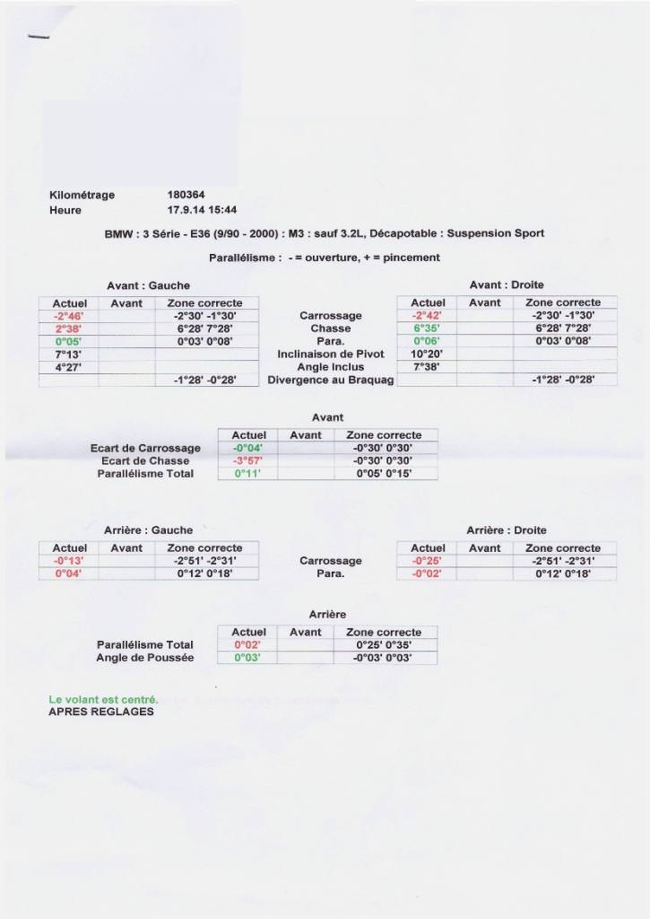

Je viens de faire régler la géométrie de mon M3.
Et le garagiste m'a dit qu'il ne pouvait pas faire mieux car le réglage arrière gauche est grippé.
Du coup je me demande quel est l'incidence sur la voiture avec mes réglages.
Pour info: M3 E36 - 180000km - barre anti rapprochement avant - kit B6 + ressort très récent - pneu neuf.
post-14876-0-54062400-1410975786_thumb.j
Au vu des valeurs de carro, elle va être bien joueuse....chacun ses réglages mais je pense qu'un degré de moins derrière par rapport à devant est pas mal, enfin tout dépend ce que tu recherches et quelle utilisation tu en fais. Par contre ça craint la chasse devant....tu as surement un soucis de silent blocs, triangle ou coupelle d'armortisseur????
en effet devant gauche tu as un gros soucis.
soit ton auto a tapé, soit tu as pas le bon silent bloc de triangle ou triangle, soit une coupelle montée dans le mauvais sens.
et pour derrière, faut dégripper, même si la vis casse faut changer.
et pour le para ar les vis ne grippent jamais ça se démonté facilement.

Ce n'est pas bon du tout niveau carro
L'écart entre l'avant et l'arrière est bien trop important, tu vas avoir des réactions parasites et surtout un comportement pas homogène...
D'autant plus que ton para arrière n'est pas là pour verrouiller l'arrière (tu manque de pince, plus tu ouvres, plus le survirage est important) !
Dans cette config, l'avant passera sans problème et l'arrière sera très mobile !
- Quelque chose de plié à l'avant gauche
- pas assez de carrossage à l'arrière
- pas assez de pince à l'arrière

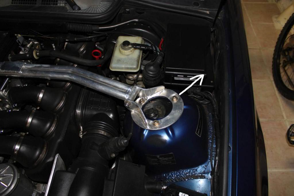

Alors, les coupelles des amortisseurs avant ont l'air d'être bien montées. Les flèches sont dans le sens vers le conducteur et vers l'extérieur.

Quel est l'effet du déséquilibre de l'angle de chasse sur la voiture (tenue de route, usure pneu...) ?
Les sens des fléches sur les coupelles doivent être vers l'avant, en revanche si tu as -2.5° en carro à l'avant c'est certainemement que tes coupelles doivent être inversées, tu confirmes ?
J'ai du mal à croire que le réglage du carro à l'arriere puisse être grippé, c'est plutôt à mon avis, l'excentrique qui est mort...
Avec une photo c'est mieux.
J'ai fait le sens des flèches en blanc !
Du coup, j'ai mes coupelles inversées ??

Les fleches vers l avant seraient beaucoup mieux !!! Tu es serieux la?
Leve la voiture, enleve les roues avant , desserre et enleve les 3 ecrous de la coupelle puis fais la tourner fleche vers l avant, resserre. Un retour a la geo s impose, fais pisser du degripent sur tes excentriques arriere la veille du rendez vous.
Oui elles sont inversées !
Pour en être sûr, tu devise ta barre anti rapprochement et tu regarde si sur la coupelle de droite (ou gauche) il y a bien de grave la lettre "R" ("L").
De toutes façons c'est obligé pour avoir-2,5° de carro devant !
En revanche,(suivant ton type de conduite), conserve les coupelles inversées, c'est une modification courante sur E36 et ça apporte un gros plus au train avant !
C'est si simple que ça pour changer le sens de la flèche ????
pour moi il y aura toujours un problème de chasse cote gauche sa ne vas pas régler ton problème a ce niveau la il y a autre chose triangle tordue ou autre
car du cote droit en chasse tu est bon
tu peux prendre les mesures entre ta roue et ton aile et tu compare avec l'autre cote mais je pense qu'il y aura une différence
ta roue avg gauche doit être un peu plus vers l’arrière comparer a celle de droite
a vérifier
oui bien sur.

Juste pour dire que tout est rentré dans l'ordre.
La voiture est maintenant nickel et mon porte feuille un peu moins....
Il a été changé sur la voiture le roulement de roue arrière gauche ainsi que tous les silentblocs du train arrière. En même temps que le flector coté moteur avec le roulement d'arbre. Et les 2 excentriques arrière pour le réglage du carrossage.
Il m'a par la même occasion mis les coupelles d'amortisseur dans le bon sens et ensuite une géométrie de fait dessus.
Du grand classique sur E36, et c'est ce qu'il faut faire. Maintenant tu est tranquille :nickel8:
