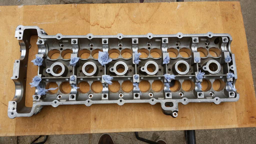

Le perçage de contre culasse est obligatoire ?
Les culasses de 3.2 sont percés d'origine et des problème de remontée d'huile par l'admission sont assez connus sur nos blocs de 3l. Donc je préfère anticiper les soucis vu que je vais rouler en slicks avec une caisse tres rigide. N'hesites pas à me donner tes conseils ou à m'en demander, bon courage pour ton projet il y a du taff en tout cas !!
Boncourage pour la suite.. Si t'as des photos de la contre-culasse après usinage je suis preneur, merci ;)

Boncourage pour la suite.. Si t'as des photos de la contre-culasse après usinage je suis preneur, merci :wink:
Salut
J'ai mis de photos il y a pas mal de temps sur le forum en cherchant tu devrais retomber dessus

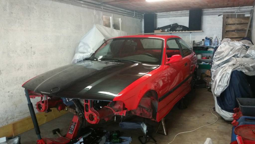

Alors comme promis quelques photos en vrac.

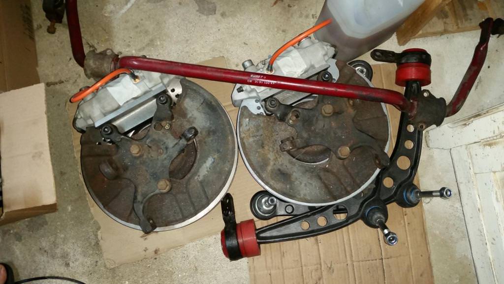

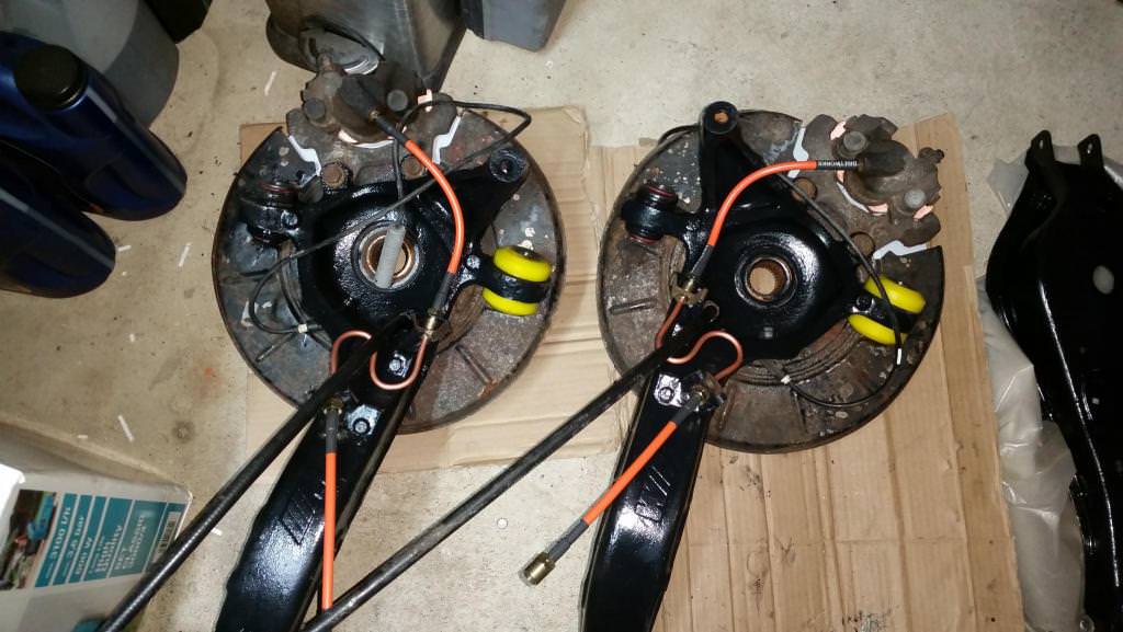

La réfection de mon train arrière avec les bras repeints, les flexibles avia et durite cuivre neuves, disques plaquettes et garnitures neuves:

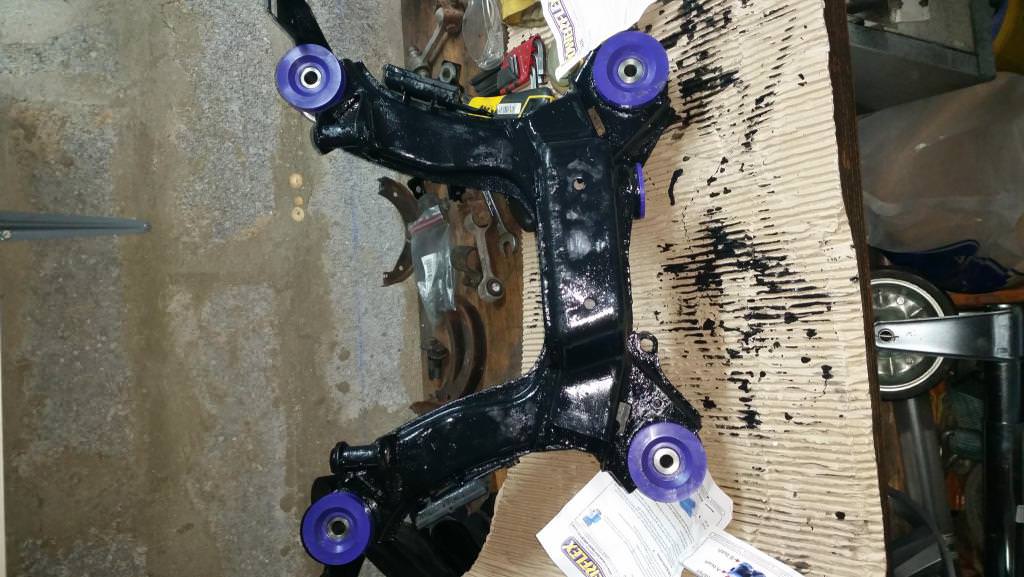

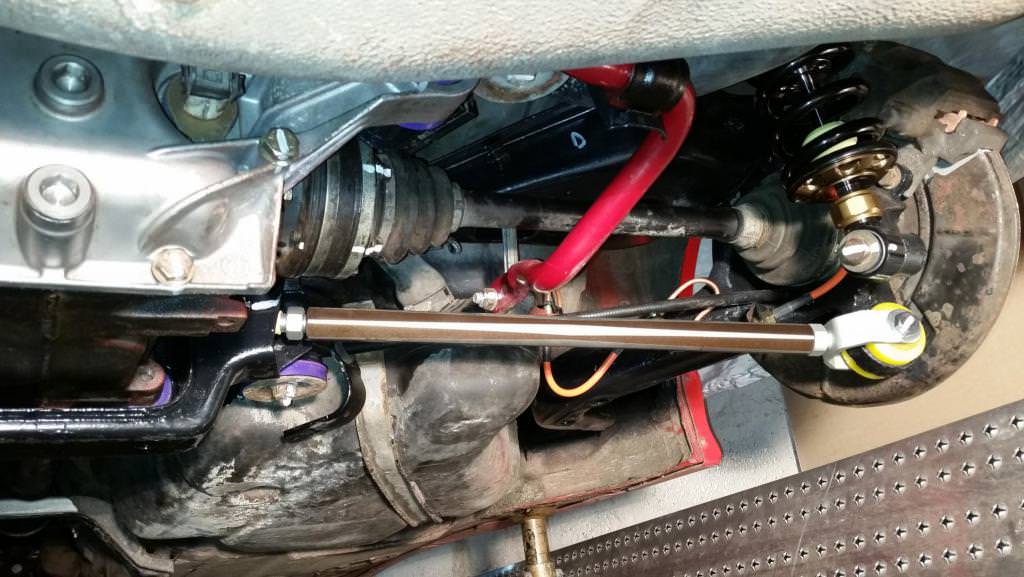

Le berceau arrière avec le même traitement que les bras et ses silents blocs neufs( ca rend pas super top avec le flash ):
post-14982-0-49594900-1436729986_thumb.j

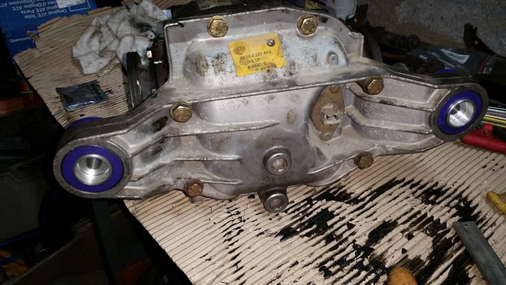

Mon pont avec son couple 3.73 installé et les joints neufs:
post-14982-0-70166600-1436730052_thumb.j

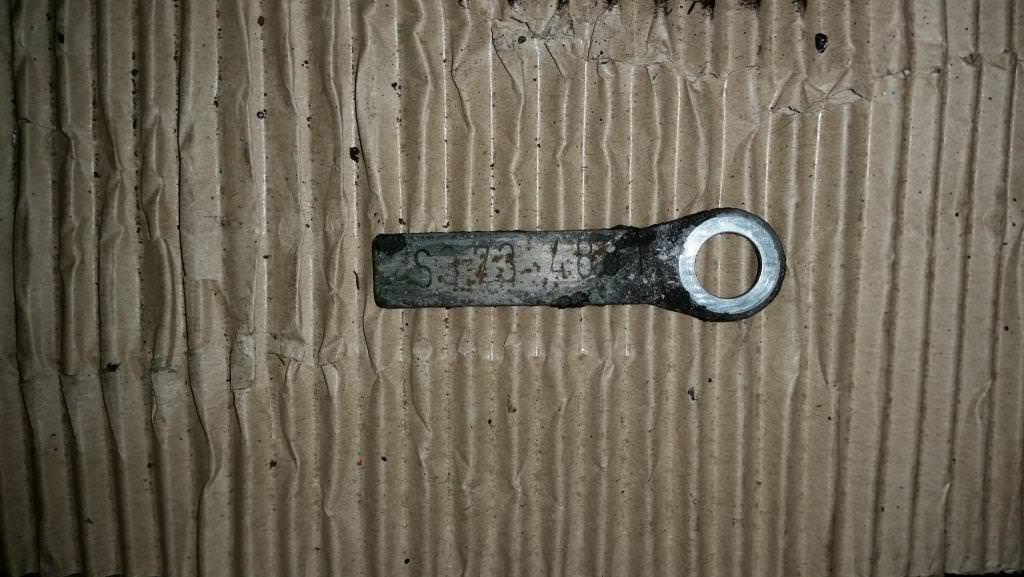

La petite plaque qui change tout :)  :
post-14982-0-47278700-1436730118_thumb.j

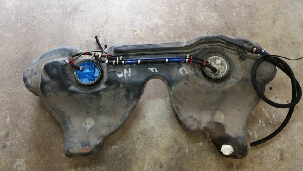

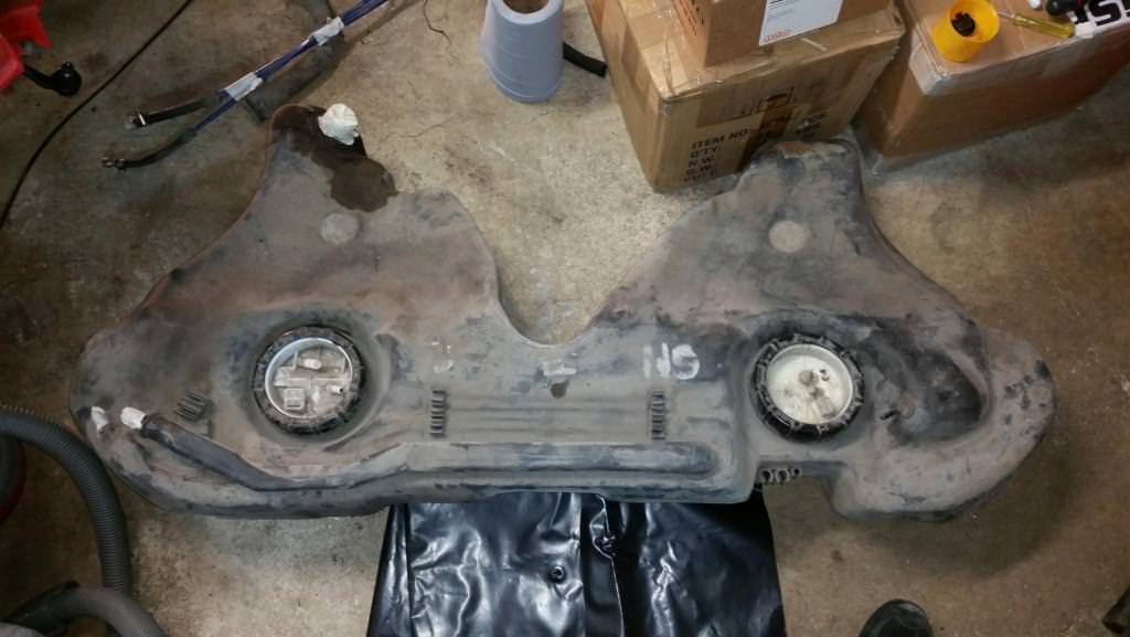

Mon réservoir avant :
post-14982-0-88910800-1436730181_thumb.j
Après avec sa double pompe et le circuit modifié :
post-14982-0-56418300-1436730251_thumb.j
Le tout remonté sur la belle après la renforcement des fixations de train arrière et de pont :
post-14982-0-71901700-1436730410_thumb.j
post-14982-0-66505000-1436730447_thumb.j

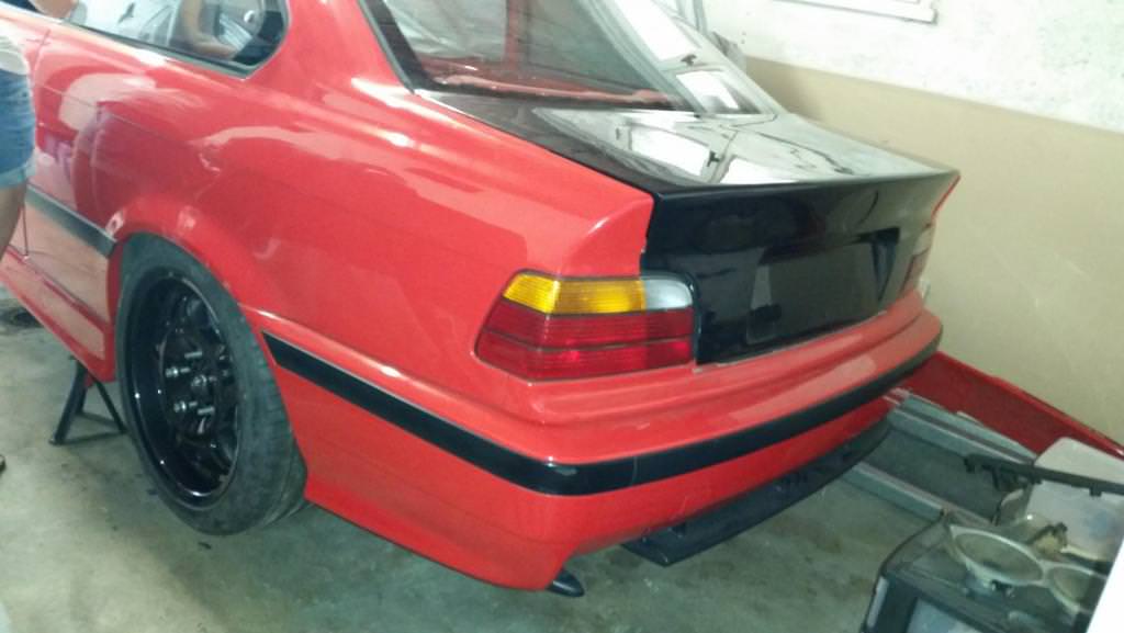

Petit plaisir, mes jantes repeintes en noir m3 avec le capot et la malle en fibre :) :
post-14982-0-96016000-1436730545_thumb.j
post-14982-0-72819500-1436730606_thumb.j

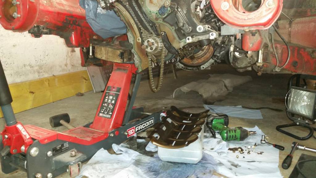

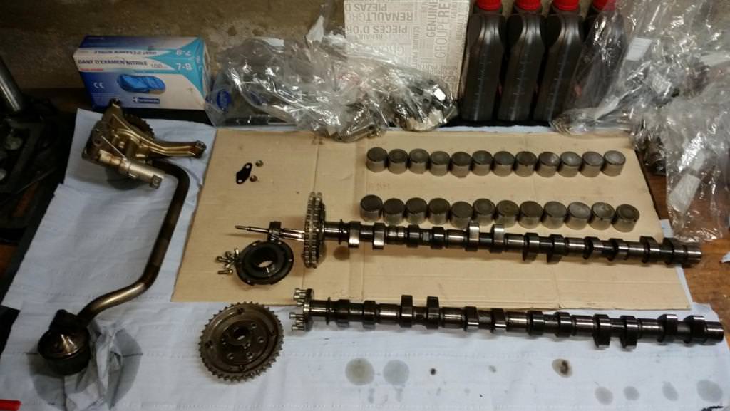

Voila et en ce moment je suis sur le moteur et le berceau :
post-14982-0-55640300-1436730698_thumb.j
post-14982-0-55758500-1436730733_thumb.j
Ma contre culasse repercée home made :
post-14982-0-13988500-1436730813_thumb.j

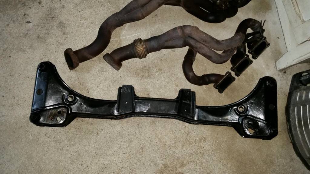

Mon berceau avant "un peu" attaqué il manque des bouts !! je l'ai traité contre la rouille et je vais ressouder des renforts dessus. Par contre collecteurs ok pas de fissuration sur le soufflet :

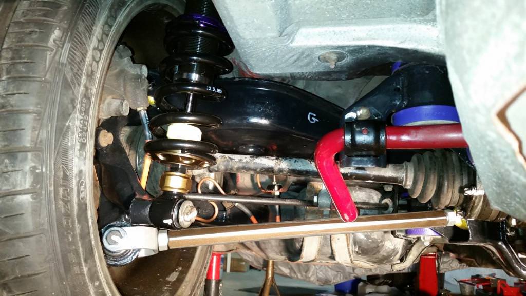

Beau projet! C est quoi tes combiné arriére?

pourquoi une double pompe à essence?
si le fait de monter une 2eme pompe est intérressant ,j'ai du stock et mon réservoir est déposé :oui:
sinon le pb sur le berceau est typique, rien de méchant.
les durites cuivres elles sont home made ou oem?
 Les tuyaux cuivre, ça ce fais a la demande, ou alors tu achète du tuyau et une "sertisseuse". tu te les fais toi même.

Merci pour les compliments :) mon kit amortisseurs c'est du d2 avec ressort combiné en tarage circuit. Pourquoi une double pompe à essence ? bah pour ne pas déjauger sur circuit et comme nos m sont bien conçus il y a juste à modifier le circuit et à rajouter une deuxième pompe :). Pour le berceau j'ai des contre plaques à souder donc je vais le renforcer complètement et ajouter 2 inserts filetés pour le xbrace. Les durites cuivres c'est du home made j'ai refais tout mon circuit de freinage avec de la durite cuivre, des raccords et une serrisseuse
une presse pour les collets battus plutôt comme en plomberie mais pour du tuyaux en 4,76.
 Oui, une Presse plutot. Enfin, y'a pas vraiment de noms, c'est une machine a faire des collets. Tu as plusieurs matrice en fonction du collet a faire. J'en ai une aussi. Le tuyau cuivre tu le prends sur le net?
