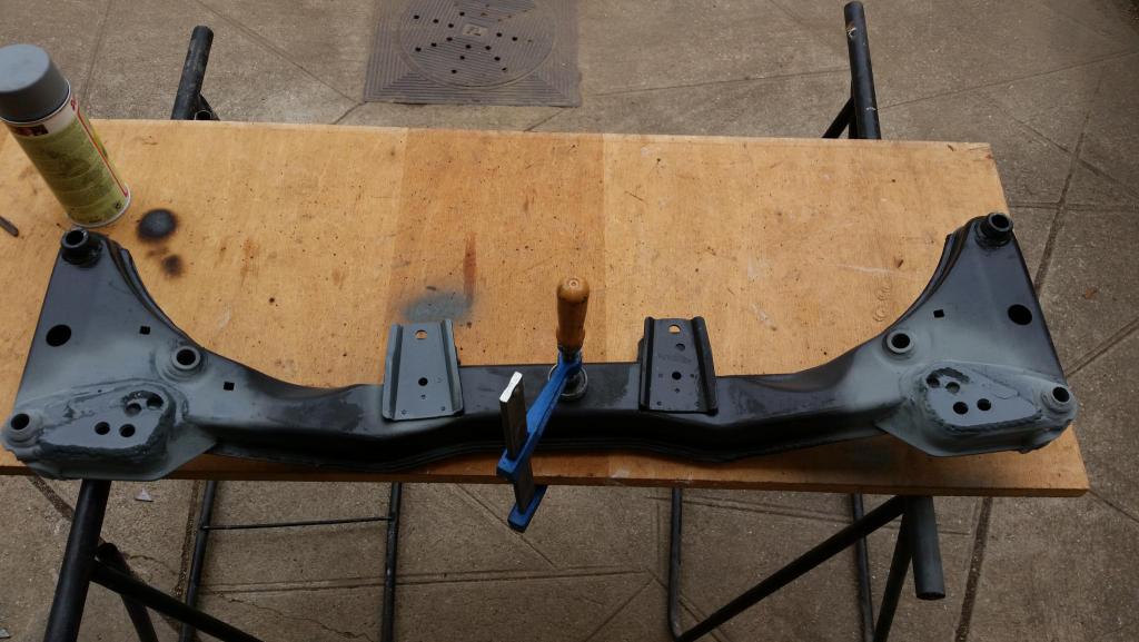

Mon berçeau renforcé prêt à peindre :

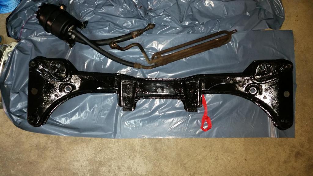

Le berceau peint avec un bout du circuit de DA nettoyé et les colliers changés sous le vase ( toujours crado en photo cette peinture, vive le brillant qui montre bien les défauts !! mais elle recouvre super bien et en vrai cela fait propre) :

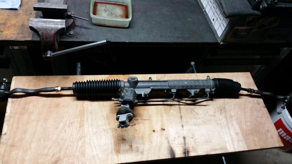

Ma cremaillère révisée avec rotules + bielettes + soufflets neufs, axe graissée manque plus que les colliers. J'ai également remplacé tous les joints du circuit de DA :

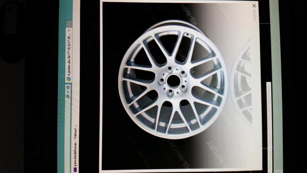

A oui aussi je vais surement me prendre ces jantes là pour la piste :
post-14982-0-74106400-1439928851_thumb.j
Ce sont des copies de csl en 8x17 à l'avant (ET38) et 8.5x17 à l'arrière (ET40) pour monter mes slicks. Elles sont sur le site RS import pour ceux que ca intéresse à 596 € les 4, j'ai fais une demande pour en avoir 6 (1 avant et 1 arrière supplémentaire).
Pensez vous que je vais devoir tirer mes ailes ou cela passera ? Au pire je le ferais celui ne lui fera pas de mal.
Voila suite au prochain épisode :)
Les répliques ne sont pas réputées pour avoir une bonne durée de vie sur piste, surtout vu le nombre de montage / démontage de pneus qu'elles vont subire.
Je te conseil des jantes OEM d'occasion et avec une monte au carré.
Ou des Apex Arc-8. Ca va bien et elles sont légère
oui je sai que les copies ne sont pas super top surtout vu ce qu'elles vont prendre sur piste. Le problème c'est que j'ai peur que ca fasse limite le 240 sur une monte en 7.5 de large... j'aurai bien aimé mettre du 8 pouces au moins, qu'en pensez vous ? Nasty en gros tu me conseils des jantes de 3l en 7.5 aux 4 coins en fait ?
J'ai regardé les Apex Biba16, elles sont vraiment cher pour le coup à moins que ce soit le prix pour 4 mais ca m'étonnerait.
Pour la piste prends du 18x9 et tu pourras monter des slicks performants et pas chers...
En fait jai déjà 16 slicks en 17 du wtcc de l'année dernière donc je vais commencer avec du 17 :)
J'ai roulé avec les slicks 17 de WTCC sur les jantes origine 3.0 (7.5 de large) jusqu'à ajd, ca se monte et ca roule bien entendu mais le pneu travaille (très) mal !
Je pense passer sur des APEX 18" (pour les slicks à pas cher) sauf si la voiture est vendue avant ...
oui donc je vais quand même regarder pour du plus large si possible. le 18 pouces j'ai le temps, et puis il me faudra 50 ch de plus !!!!
Tu trouveras pas mal de jantes en 8" ou 8,5" sur LBC en 17"
pas trop lourde et pour un budget limité (environ 650€ le set de 4 au carré) ;)
