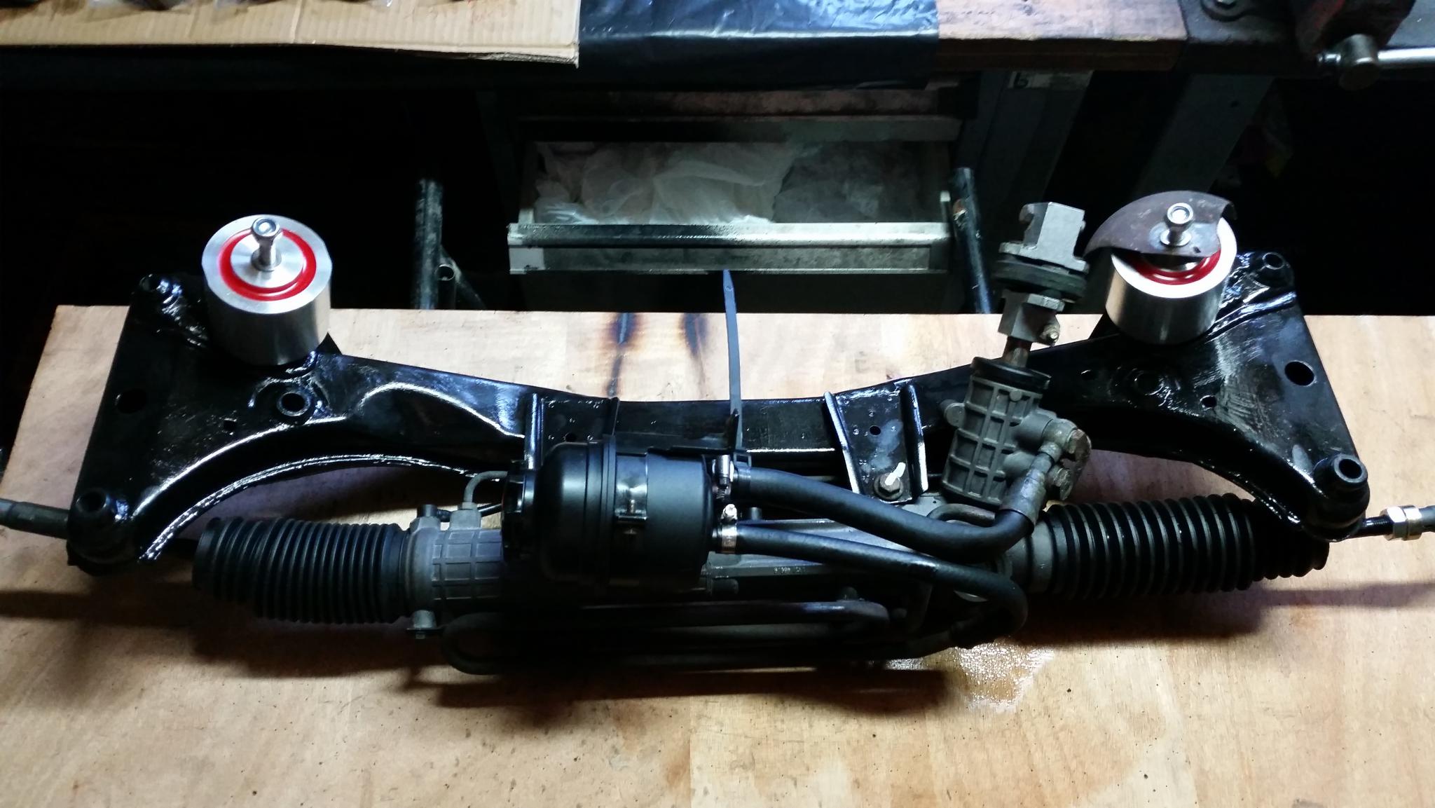

Petites photos du travail accomplit hier:
post-14982-0-44815000-1440320927_thumb.j
post-14982-0-33724700-1440320962_thumb.j

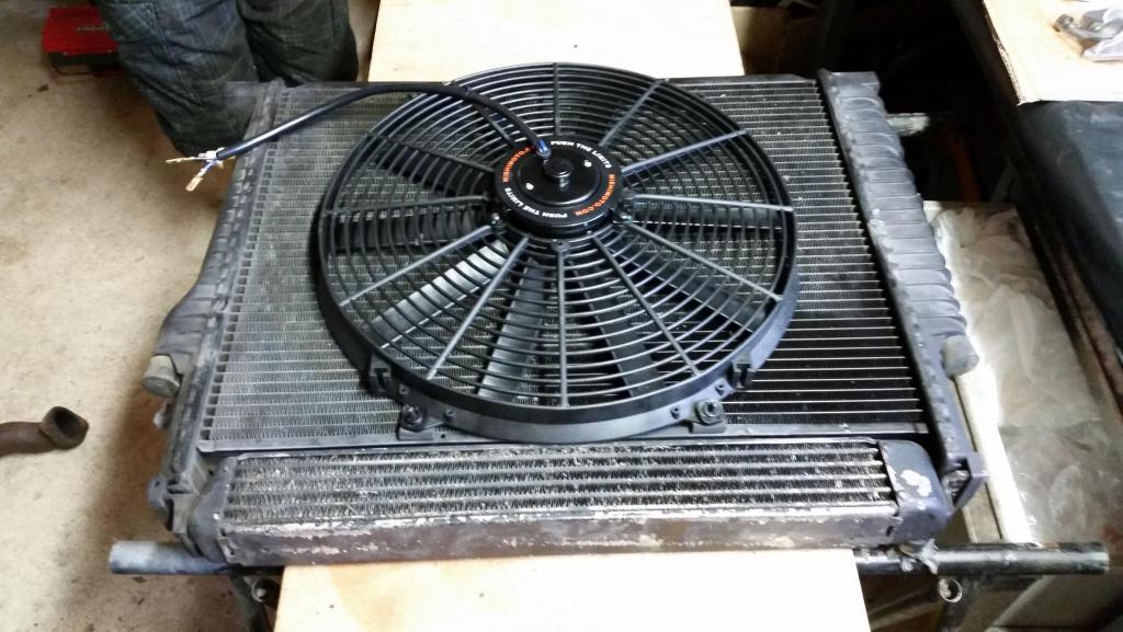

Berceau remonté et spal mishimoto/ thermocontact installé. J'ai également récupéré un carter et une pompe à huile de 3.2 !!! content d'avoir trouvé cette chose :) Le cloisonnement d'origine est vraiment top il n'a rien à voir avec un cloisonnement delage sur carter 3l par exemple, avec la pompe bien étudiée c'est tip top.

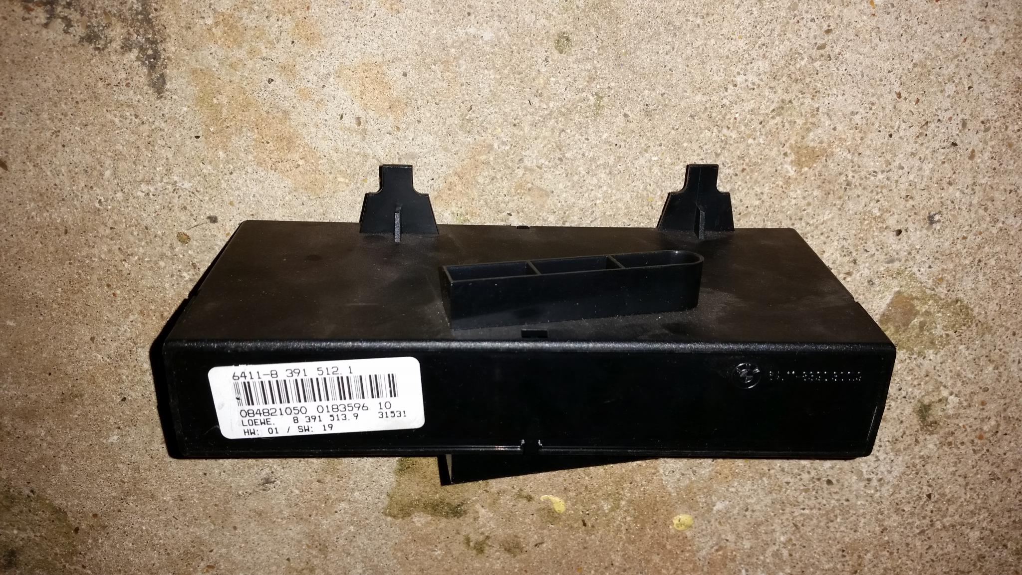

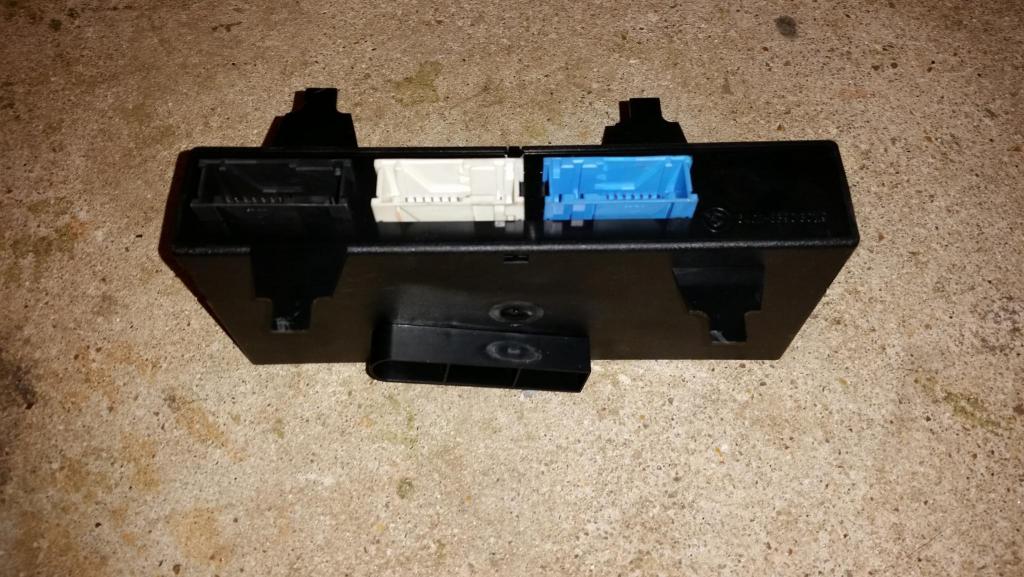

Petite question aux connaisseurs de E36. C'est quoi que ce boitier ? à quoi ca sert ? il est sous l'auto radio à la base.

En gros est ce que je peux le virer sans risque ?
C'est ce qui gère le chauffage
Il y a un calculo pour tout dans cette auto lol ok merci BMWE3991, je vais le garder pout l'instant.
Moi a ta place je virais tout et tu met un pare-brise chauffant. C'est ce que j'ai fais et tu gagne du poids
Je ferais ça par la suite, je compte poser un arceau et tout le tralala portes fibres, etc... pour l'instant je vais à l'essentiel je veux qu'elle roule. En tout cas merci pour l'info :)
C'est un aspirant ton Spal non? :-?  or tu l'a monté en façade....
Peut être je me trompe ou tu va rouler en marche arrière??? :wink:
lol non je vais le mettre en soufflant c'est tout.... pourquoi je pourrais pas le faire ?
Quand je l'ai acheté il n'y avait pas de contre indication à savoir s'il était à utiliser en soufflant ou aspirant. Ce n'est pas le cas pour toi ? je pensais tout simplement inverser la polarité du moteur.
put.... fais chier j'avais pas penser à ca !!! je fais tellement de trucs en même temps ca me gonfle. Tu es sure de ton coup gegette ?
