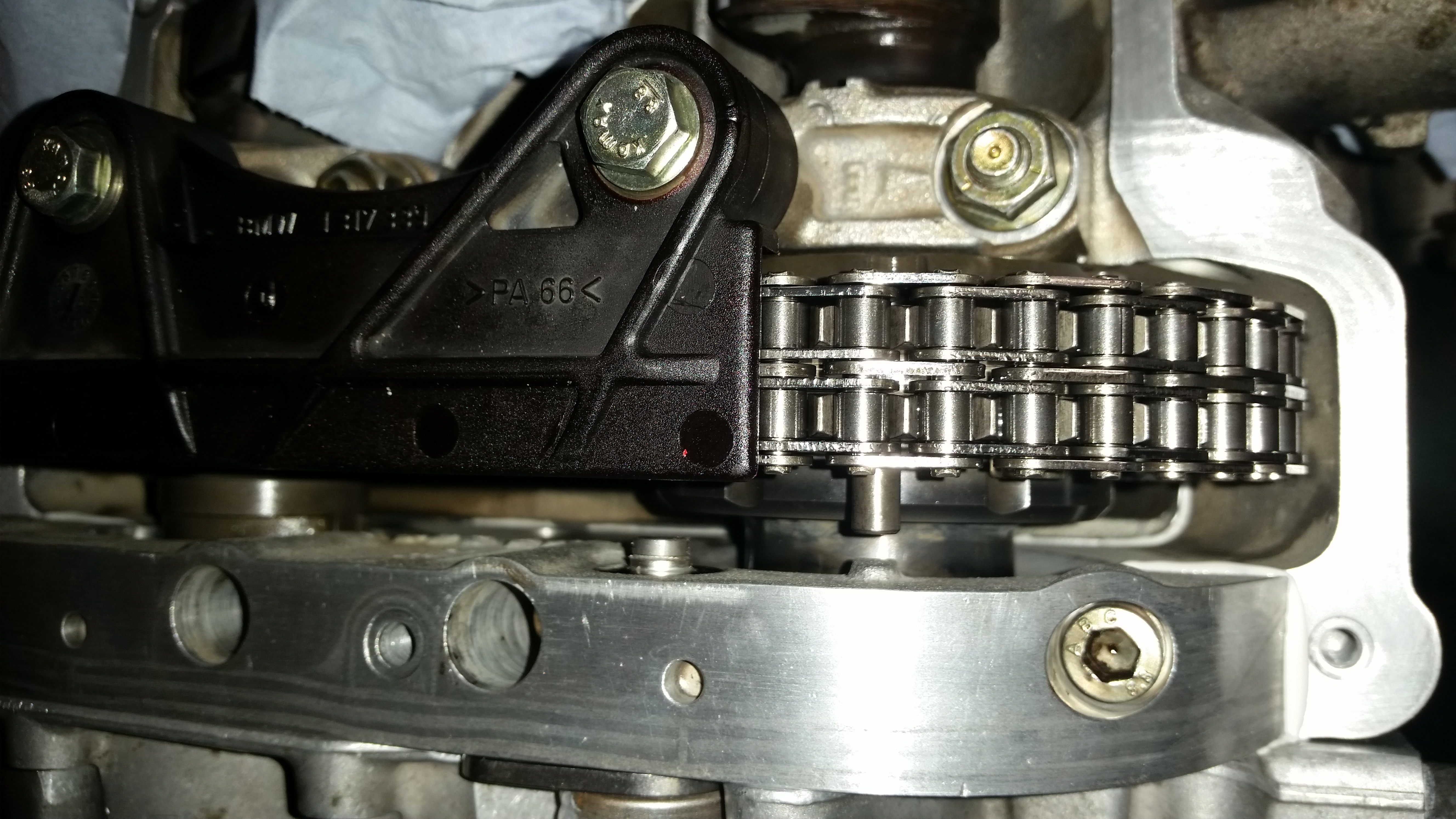

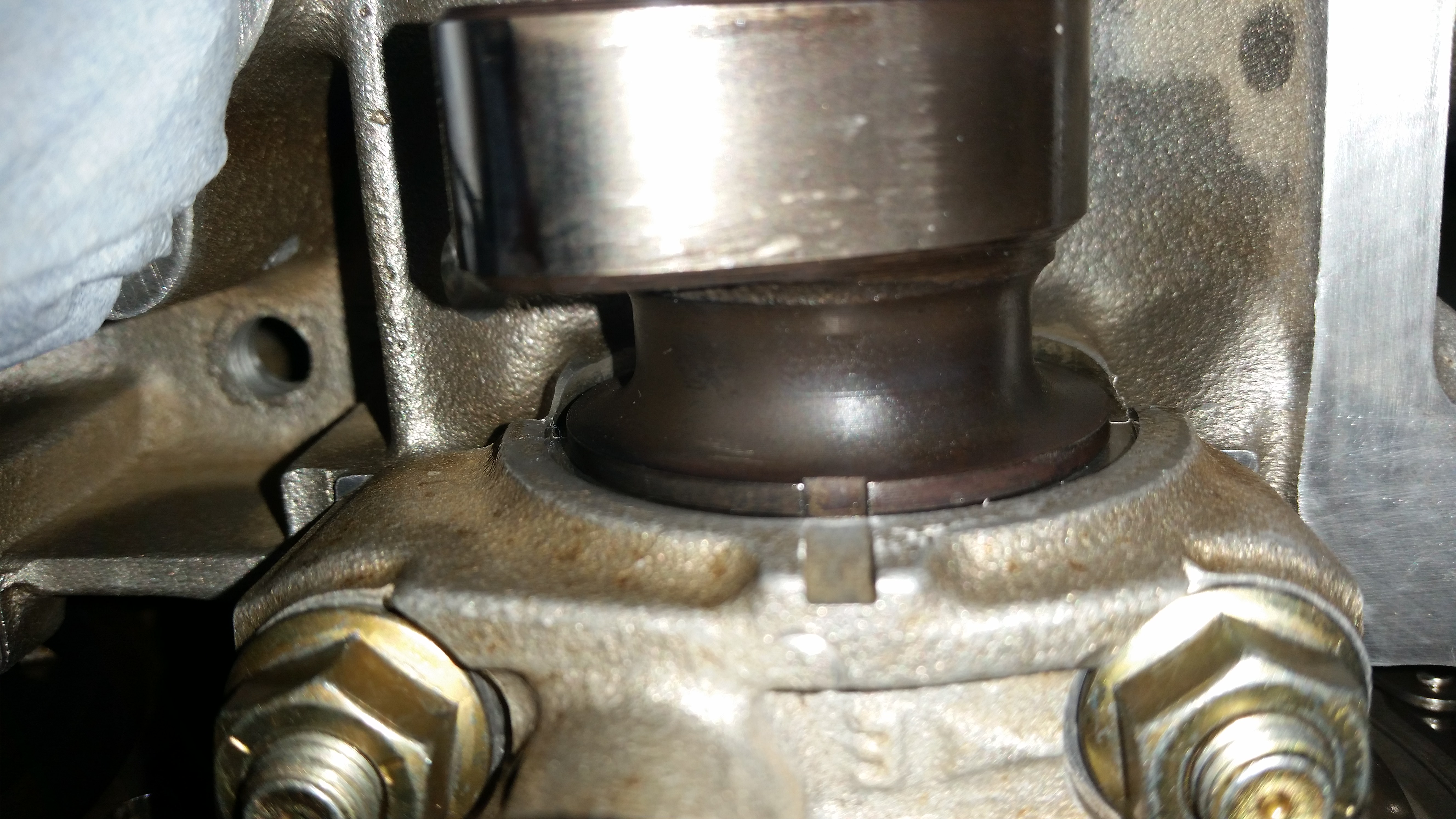

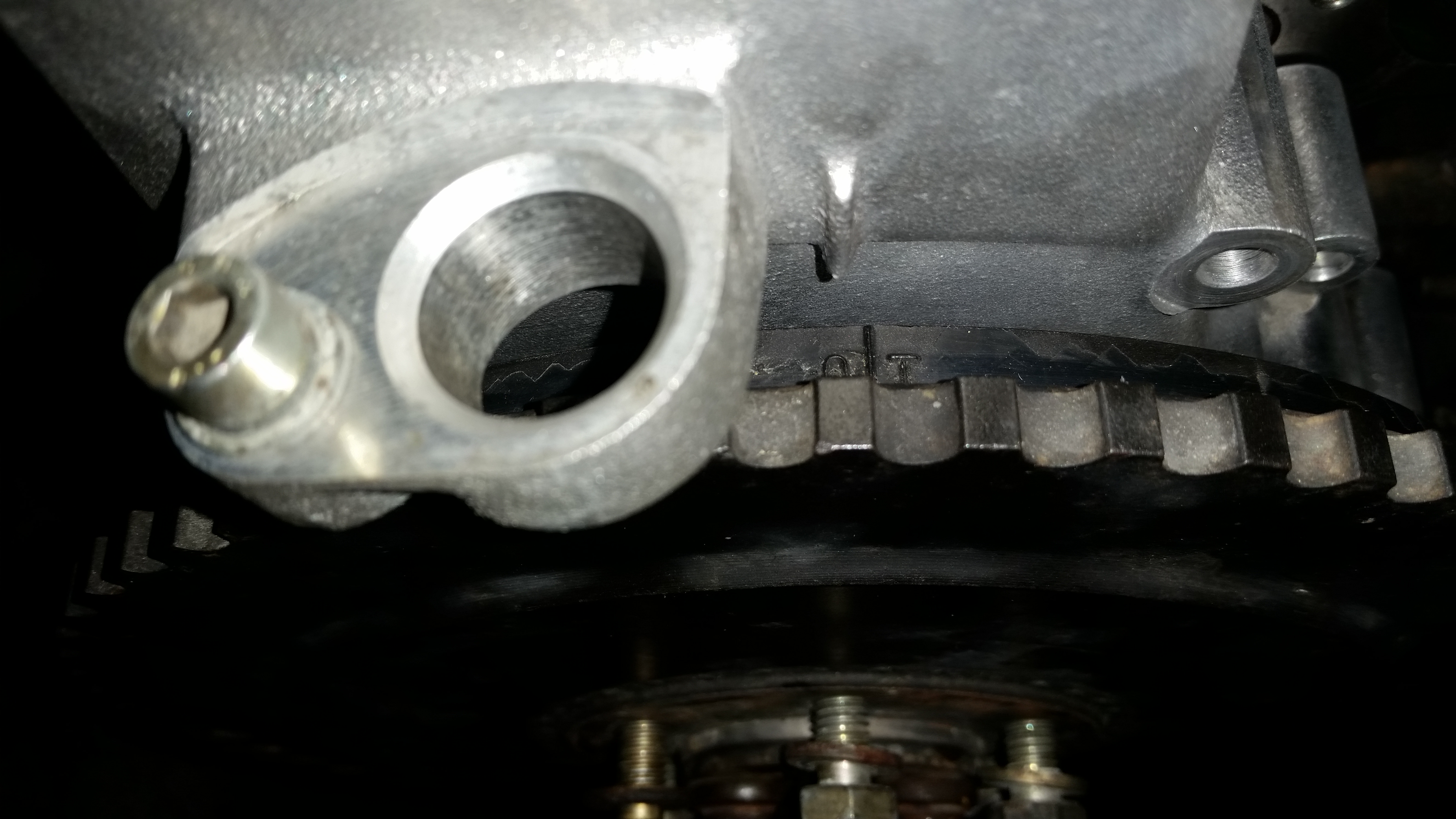

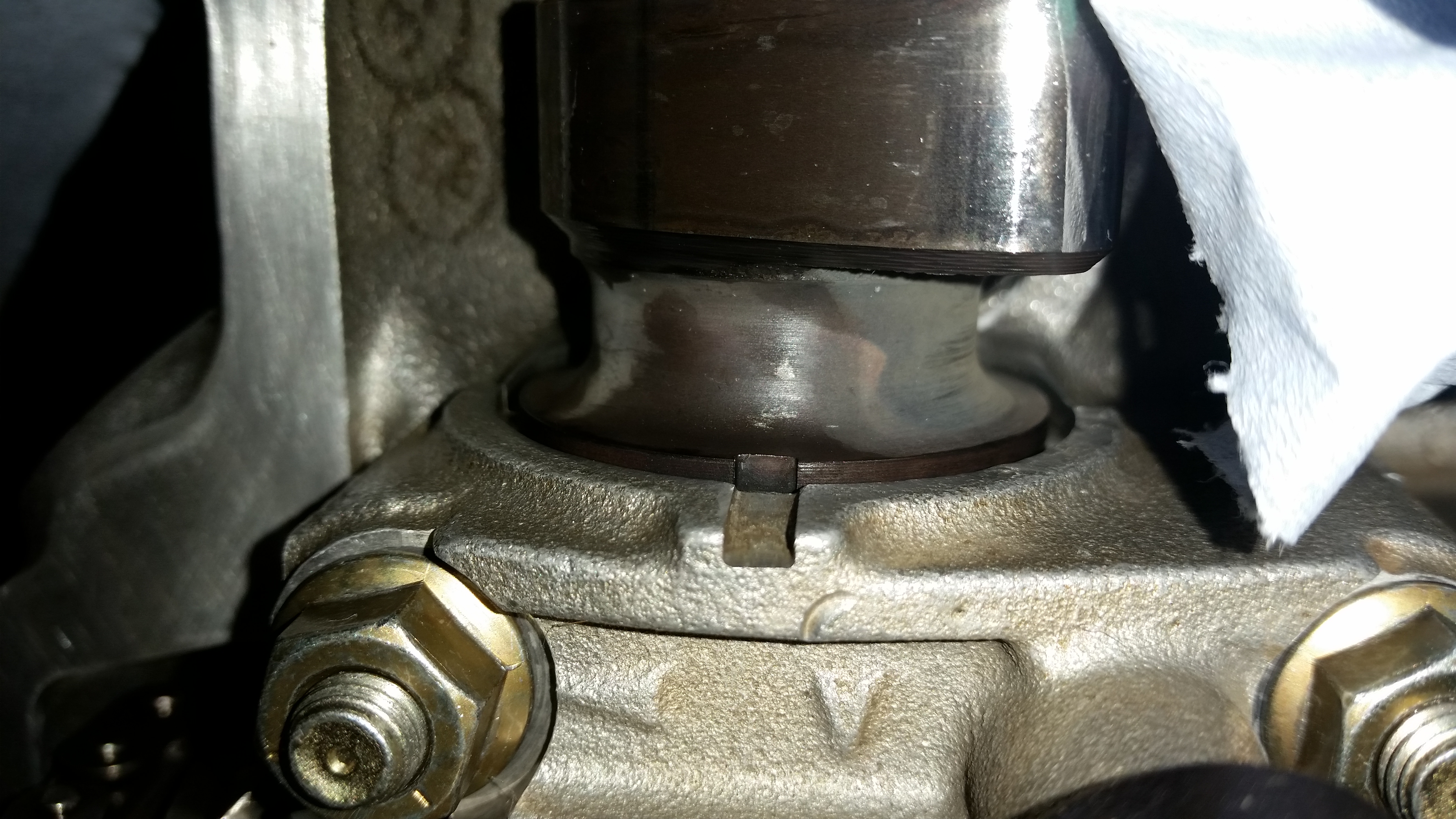

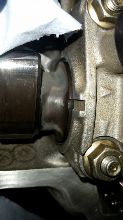

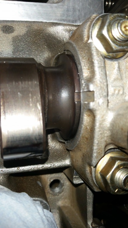

Bonsoir à tous,
je reviens vers vous car je suis en plein dans le calage de ma distribution. Je ferais un petit reportage photo prochainement pour montrer l'avancement de mon bolide. Il doit passer par la case Fasteletrick pour un petit allegement de faisceau dans pas longtemps.
J'ai un soucis avec le calage de mon moteur, j'ai pourtant suivi la procédure a la lettre. J'ai le tis avec tout les serrage, l'ordre de montage, etc.... Seule chose (non des moindres), je n'ai pas d'outils de calage hormis les cales de 1.6 mm pour le vanos.
Le soucis etant le suivant :
Je cale bien mon moteur au pmh carter, ma chaine est tendu entre l' AAC adm et le vilebrequin, je positionne mes AAC en face des marques ( léger decalage coté gauche pour l'admission, comme conseillé par un forumeur dans un topic), je monte mon tendeur de distrib presque a fond.
Je mets bien le teton de la poulie adm en face du repere du demi carter pour le vanos, je positionne le vanos piston a fond. La partie mobile sur l'AAC adm je la tourne a fond dans le sens horaire, j'engage le vanos jusqu'à mes 2 cales de 1.6 mm. Je serre 3 vis, fais tourner le vilebrequin et serres les autres.Voila ensuite je mets de la pate, repousse le vanos et le serre.
Je fais tourner le moteur pour verifier mon calage et la je constate que tout le haut moteur est ok et le bas est décalé d'un chouille a droite ( a peine un demi cm).
J'ai refais la manip 2 fois et je tombe toujours pareil. Ma chaine à 160000 kilomètres et ne montrent pas d'usure prématurée. Est ce du à l'allongement de ma chaine selon vous ?
En gros avec la situation actuelle j'arrive a caler mon moteur mais en jouant sur l'élasticité de la tension de chaine (tendeur neuf de 3.2 en place). Pour moi il ne manque pas une dent au vilebrequin on dirait bien que la chaine s'est allongée. Je ne l'ai pas constaté au demontage.
Quelqu'un a t'il déjà rencontré ce phénomène lors de son calage avec une chaine usagée?
Merci d'avance, j'espère avoir été clair sur mes explications.

Ce que je ne comprend pas c'est que le haut reste calé même apres avoir fais 2 tours moteur plusieurs fois. Si mon calage n'était pas bon tout se decalerait pour moi... et le decalage au vilebrequin ne correspond pas ( pour moi) a une dent vilebrequin.

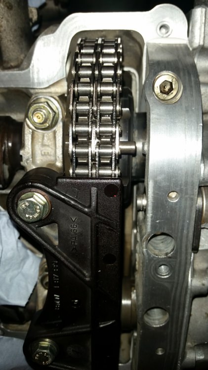

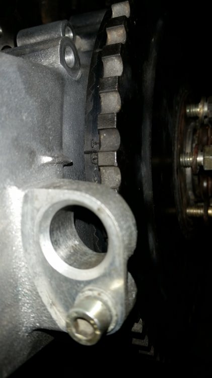

Des photos pour argumenter :
20151015_064913.thumb.jpg.9e0e793d044ffb
20151015_064904.thumb.jpg.337261a2cf884e
20151015_064855.thumb.jpg.cf7839b452366b20151015_064838.thumb.jpg.8ee0a239bdb744

D' ailleurs elle est peut être bien calée qui sait et pour l instant tu es dans le doute (mais vaut mieux ça que de mettre un coup de clé fatal...
je vais voir mais bon je suis pas a ma première distrib... etant motoriste de formation. Au pire je verrais avec jean philippe s'il peut me controler le calage mais sinon j'irai acheter les cales bmw.
ça risque rien , tu peux démarrer ... j'ai déjà vu un V8 de E92 decalé de 42° sur un banc de cylindre ( vanos cassé ) et ça touche pas ...
après la question , car la on part sur un bloc modifié ... d’où viens le tendeur de 3.2 ? est-il neuf ? a t il été purgé ?
le tendeur de 3.0 contient un ressort , celui de 3.2 prend sa tension avec la pression d'huile ... cqfd
