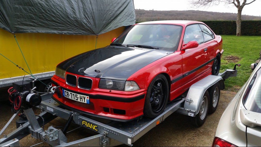

allez une autre plus près juste pour le plaisir.... le mien surtout lol5675cce41b764_20151219_0954501.thumb.jpg

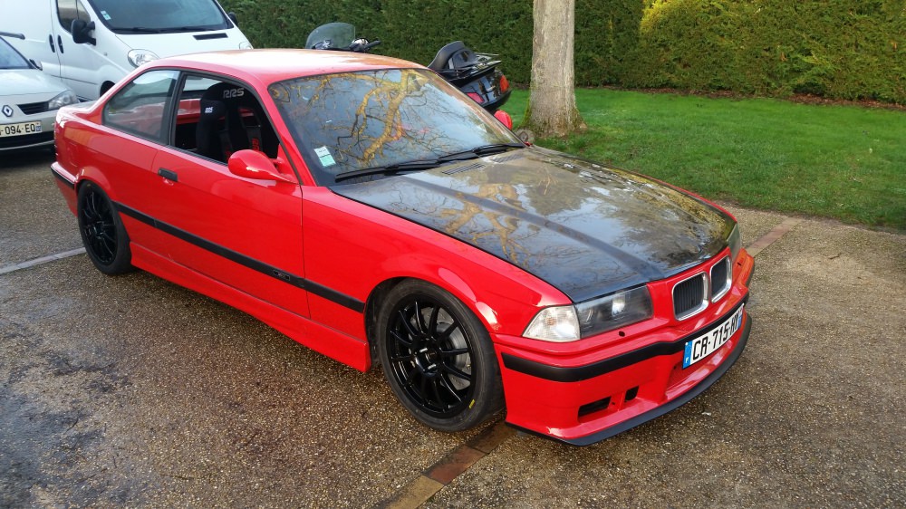

J'ai une petite question pour les pistards qui passent dans le coin. Comme on le voit sur mes photos j'ai inversé le sens de mes pneus slicks sur mes jantes pour user mes pneus correctement vu qu'ils sont d'occase. Je n'ai pas vu d'indications sur les flans donc je me suis dis qu'il n'y avait pas de sens de montage, me suis je planté ? merci.

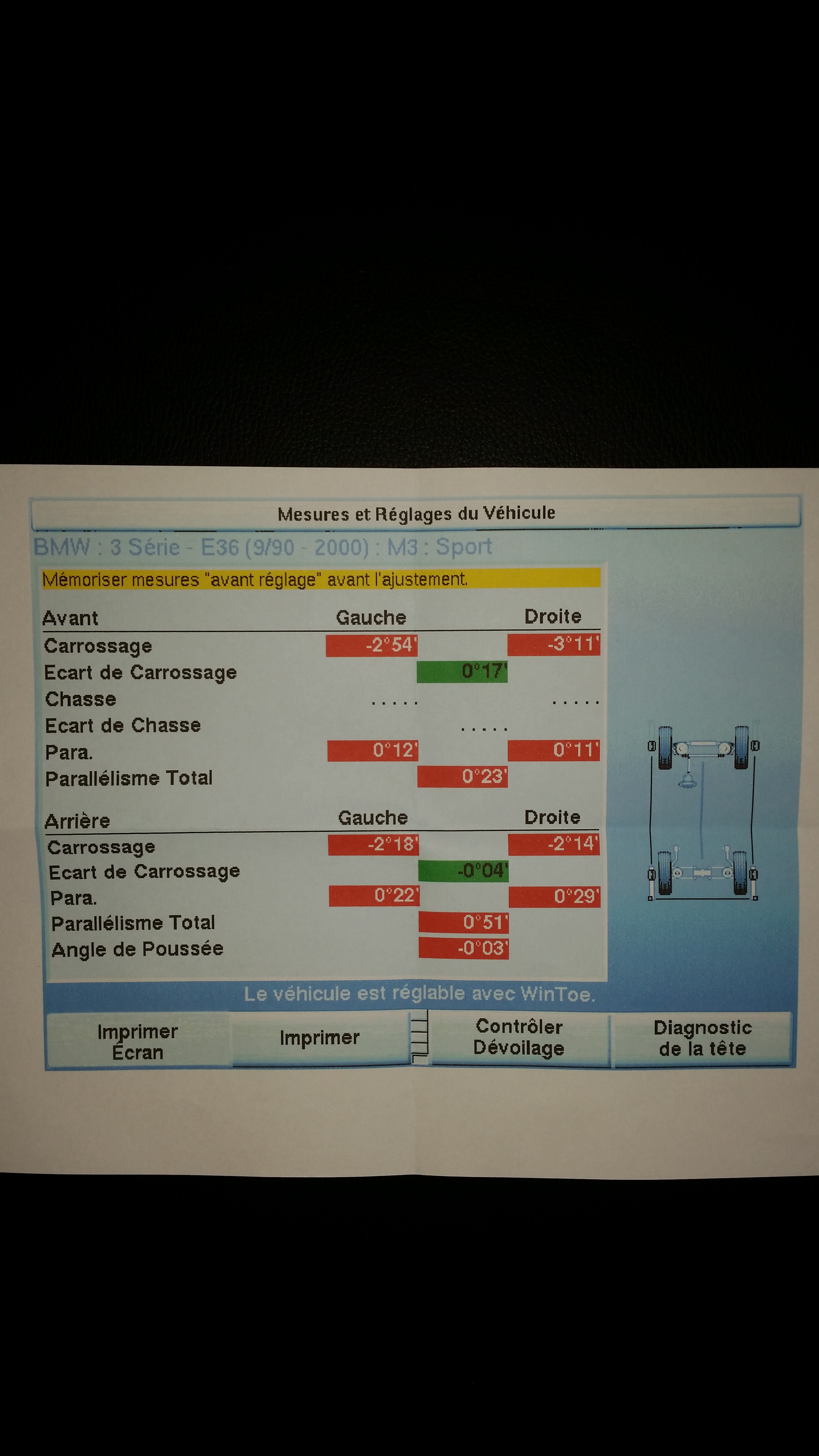

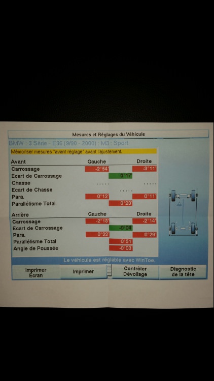

Une photo de ta feuille de géo?
yes je te mets ca sous peu ;)
Alors j'ai réglé ma hauteur de caisse chez moi, 2 cm en dessous de valeurs groupe n (AV et AR) en gardant l'assiette comme en groupe n mais plus bas quoi. J'ai reglé aussi mon carrossage et ma chasse AV chez moi avec un outils. Du coup j'ai reglé mon carro et para AR puis réglé mon para AV sur le banc. On ne voit pas la chasse sur la feuille mais j'ai 7 degrés de chasse ( c'est un imprim ecran, j'ai controlé ma chasse avant mon para).
20160110_144913.thumb.jpg.bc470fef66d208
Voila donc 3 degrés carro avant, 2 degrés 20 min arrière. Un peu de pince a l'avant et plus a l'arrière ( j'ai repris les valeurs groupe n la). Je vais tester et je peaufinerais en fonction de mon ressenti.

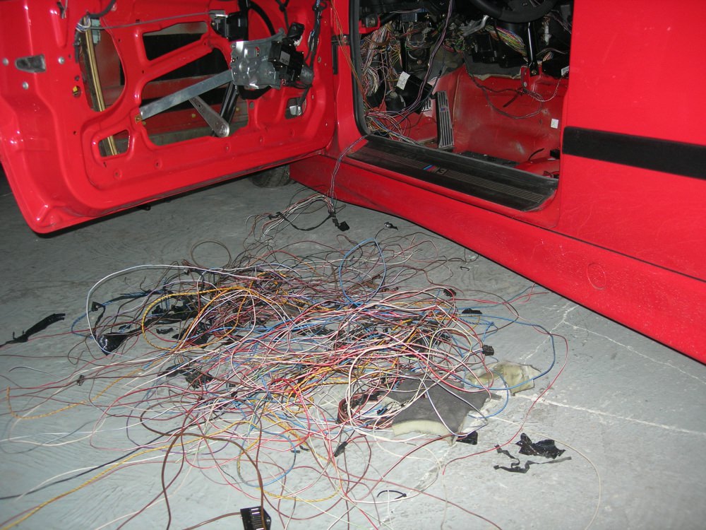

Bon bah la mienne va aller faire un petit tour en normandie. Elle va avoir droit a une reparation et allègement du faisceau. Et aussi un demontage du pont et si possible un petit tarage plus violent de l'autobloc....
Modifié par Anthony91
L’épluchage a commencé ... 8)
DSCN9457.thumb.JPG.3a32ec17a5aab129d05f3
Bravo je voit qu'il y a toujours des passionnés!
j'avoue prendre limite du plaisir à faire ça :nickel4:
en tous cas je m'amuse beaucoup ... et applique à la lettre la devise du pistard : ce qui n'est pas indispensable est inutile   8)
ca me fait revenir dans les années 80
lol tu m'as devancé, rolala ma pauvre titine va se retrouver toute nue.... ;)
gain à la pesée ....
7.6 kg composé de gaine, fils , relais , fusibles , capteurs , connecteurs et un boitier électronique ...
C'est la poubelle qui est contente 8)
