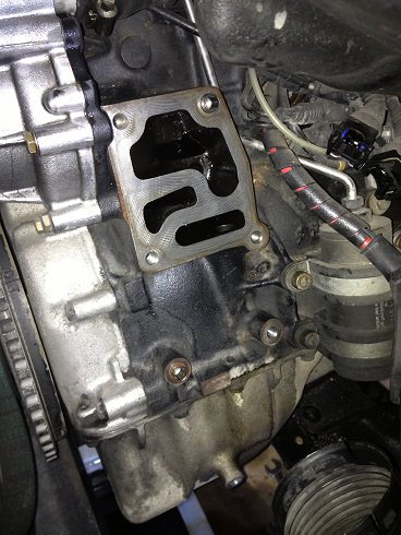

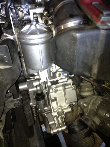

En premier lieu j'ai effectué le remplacement de mon support de filtre à huile, opération assez simple à réaliser, ne nécessitant pas de matériel spécifique.
J'ai commencé par enlever les tuyaux de raccordement au radiateur d'huile.

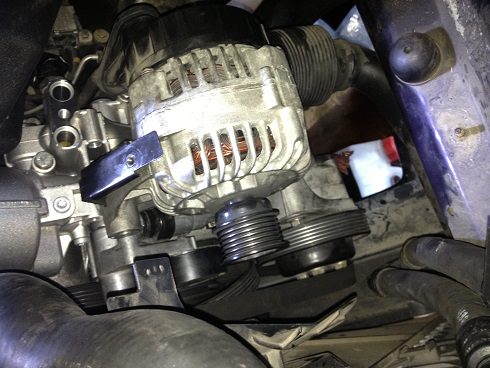

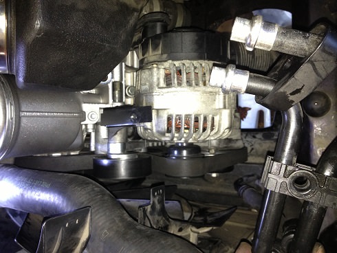

Puis j'ai démonté le premier galet de courroie accessoire ...sans démonter le visco coupleur, ça passe.
Ensuite, dépose de l'alternateur ainsi que de la pompe de DA pour avoir de la place.
Nettoyage du plan de joint du support de filtre à huile, transfert du galet tendeur sur le support neuf ainsi que les sondes.
Puis remontage du support à sa place d'origine.

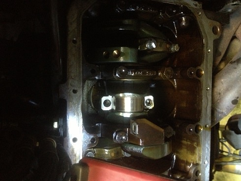

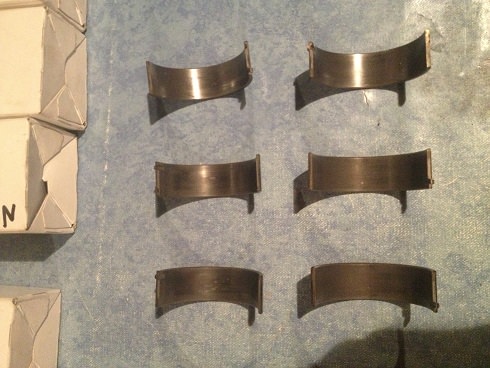

deuxième étape....Les coussinets de bielles. On m'a longtemps posé la question lors de la vente, ont ils été fait etc....ce qui est normal, au vu de ce que l'on voit sur nos M, les soucis ou seulement le faite d'anticiper un futur problème très onéreux qui est un soucis de vilebrequin marqué suite a des coussinets morts....

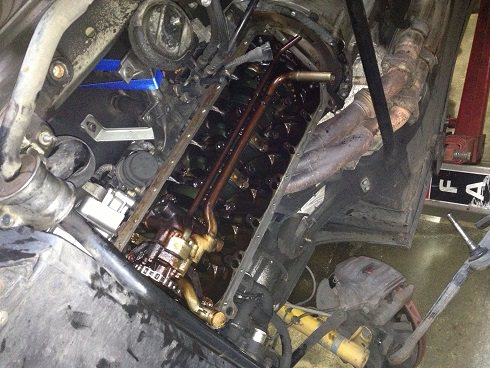

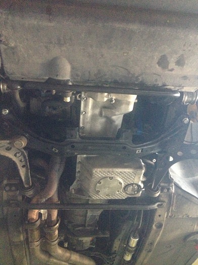

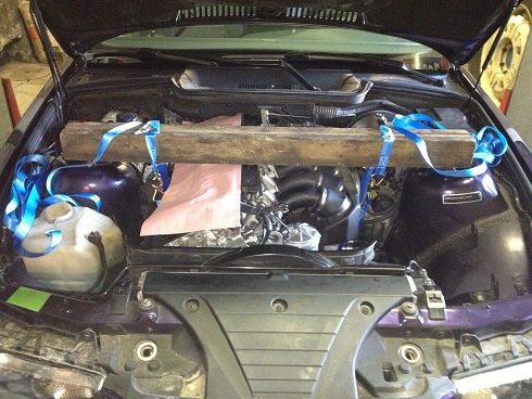

première étape : faire de la place, démontage de la cremaillère de DA complète.
deuxième étape : suspendre le moteur, pour ce faire j'ai pris un chevron en bois d'arbre :), assez solide de préférence et deux sangles à cliquets.

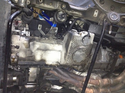

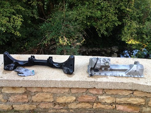

troisième étape : dépose de la traverse avant, défaire aussi la barre anti roulis avant qui gène pour sortir le carter.
quatrième étape : dépose du carter, et des tuyaux de pompe à huile pour avoir libre accès aux bielles.

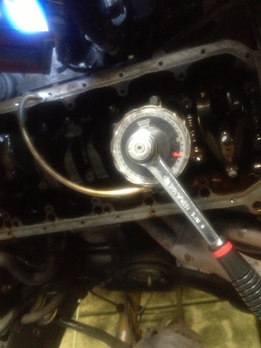

et ensuite c'est parti, démontage des pieds de bielles, on sort les coussinets, on huile les neufs on repositionne avec les nouvelles vis et on resserre tout ça. 5nm puis 20nm et serrage angulaire à 70  ° .... couple de serrage et douille de bielle gentiment fournis par mon concess BMW savy 21 de Beaune. :)
Les coussinets d'origines étaient dans un état presque neuf, ce qui m'a plutôt soulagé, preuve que ma voiture n'a pas été mal menée et bien suivie en entretien. seul le 1er cylindre était légèrement marqué.
et voilà, on peut remonter, petit coup de nettoyage sur le carter et sur le berceau avant remontage...merci le karcher eau chaude :nickel4:
joint de carter neuf, serrage au couple et vas y toto :nickel6:

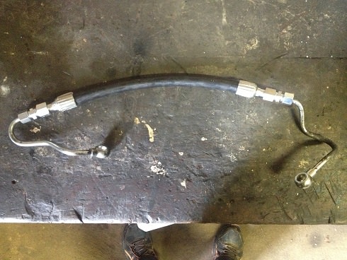

Petite surprise lors du remontage de la DA, un soufflet de cremaillère et un flexible hydraulique de DA qui est percé....d'ou la présence d'autant d'huile sur mon berceau et ma cremaillère avant démontage...J'attends de voir la douloureuse chez BMW demain.

Tu as pris où les coussinets de bielles, quelle couleur et qu'est ce que cela t a coûte?
comment_663501
Merci
J'ai pris toutes les pièces chez bmw, pièces d'origines.

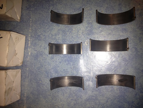

340€ TTC tous compris, coussinets bleus / coussinets rouges et les vis de bielles. (avec une légère remise).

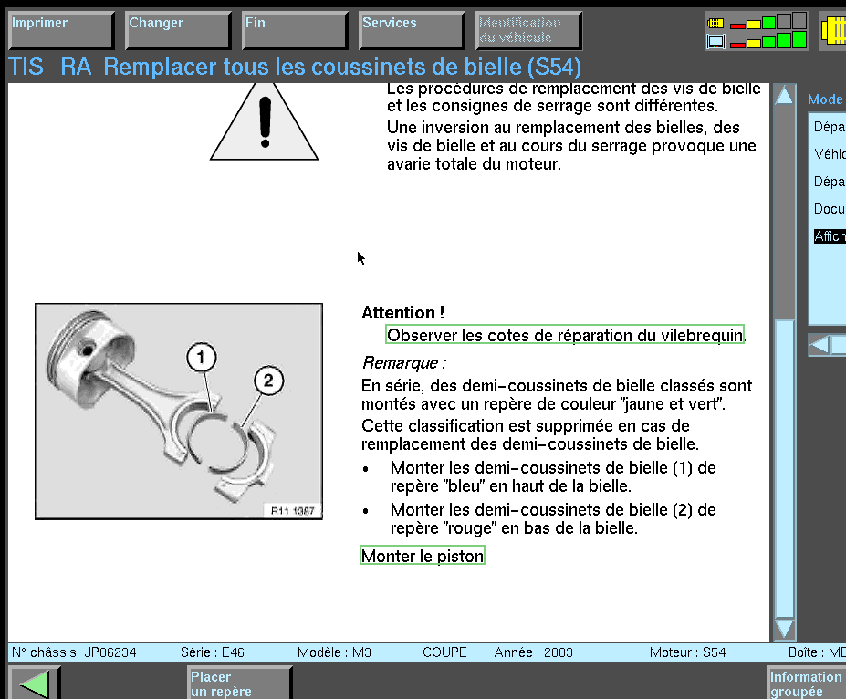

coussinets rouges au dessus, les bleus en bas...simplement. Je pense pas avoir fais de conneries :nickel4: enfin j'espère :|

Ok merci.
Par contre, c'est les bleus en haut, comme le ciel disait le patron.
comment_663542
Ok merci.
exact :nickel8: c'est ecrit dans le TIS
Tu peux nous montrer un extrait? XD
comment_663546
ce n'est précisé que pour les E46 cependant j'applique cette methode depuis longtemps , et ce qui est bon pour un moulin qui prend 8200tr/mn doit l'etre pour un qui prend moins

c'est pas faux , même si je reste fidèle au préconisations
Bleu en haut et rouge en bas c'est valable aussi pour le 3L ou juste le 3L2 ?
les 3.0 je les fais de la même manière ...
maintenant chacun sa méthode , certains mettent tout en rouge ...

Pourtant chez BMW on m'a dit bleu en bas...rouge en haut. Je vais demander confirmation demain....si je me suis planté,...ça fait c.... j'aime les choses bien faites! :-x

Je me suis un peu renseigné pour mon flexible de DA HS, plus de 200€  chez BMW. Du coup, comptoir du frein, et réparation à partir du flexible d'origine,....budget 50€ !
Merci pour l'info !!
Sur le TIS E36, y a rien écrit??
comment_663844
passage chez BMW......sont formels, bleu en haut( bleu=bielle) rouge en bas....du coup j'ai ré-ouvert....J'inverse! ça me coute un jeu de vis de bielle cette sautise :-x

Petite question peut être débile.
Mais c'est pas plus simple de bien nettoyer le support de filtre à huile que de le changer ?
Je dis ça car j'ai aussi la température d'huile qui grimpe vite a 120 degrés.

tu vire la tige du thermostat (d'huile) d'origine et tu en met une plus longue a la place, comme ça ton thermostat reste ouvert en permanence et ça chauffe pas, et c'est pas cher! :oui:
