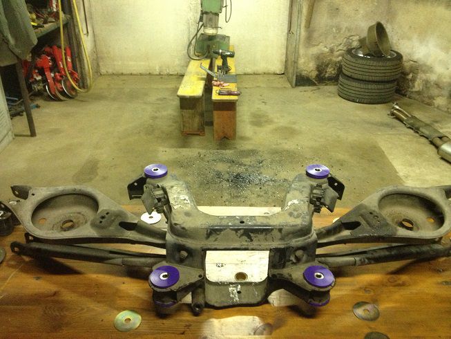

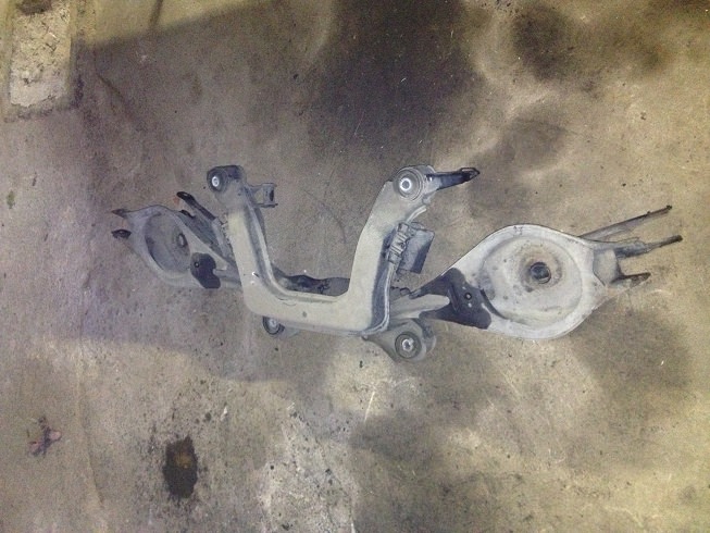

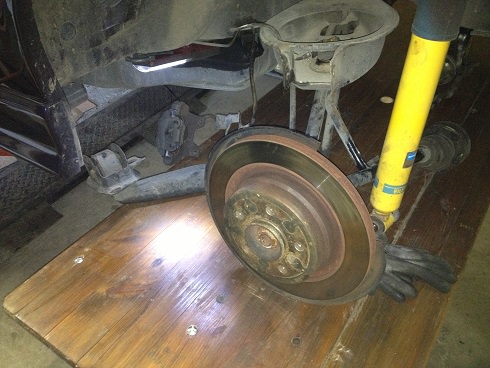

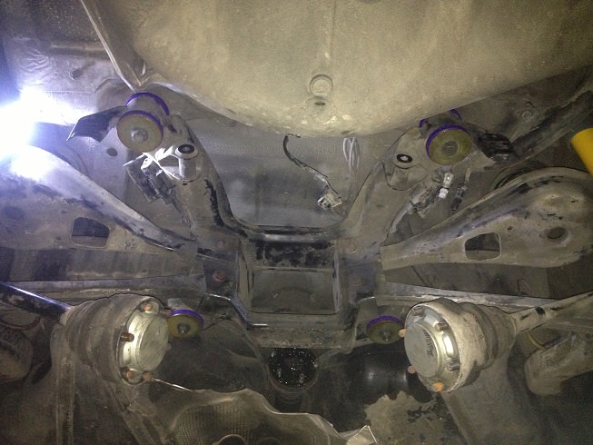

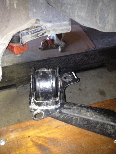

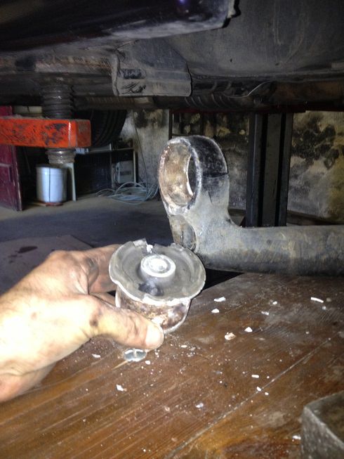

Posté(e) le 20 octobre 201412 a Auteur comment_665977 Bon ça y est.....le train arrière à bien avancé. Voici les détails en images. Démontage des SB, perceuse, deux trous sur les bords de manière à attaquer l'enveloppe métallique....et ça sort PRESQUE tout seul avec un marteau quand même hein faut pas rêver. Pour les bras j'ai procédé un côté à la fois, et ensuite dépose du berceau avec les tirants de chasses et supports ressorts... C'est la première pour moi j'ai fais comme bon me semblait....y'a peut être plus simple ....bref c'est fait et sans trop galérer. Signaler
