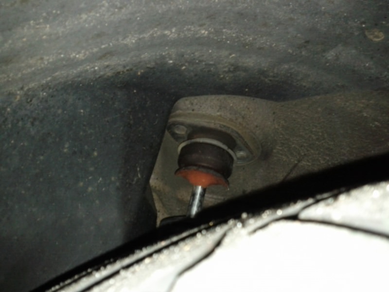

Posté(e) le 10 octobre 201412 a comment_664316 Salut à tous, je poste ici car je n'ai pas trouvé d'infos sur le sujet, en espérant avoir bien cherché... j'ai constaté que mon cache-amortisseur était découpé et descendu sur l'amorto ARD et que celui coté ARG fera la même dans quelques temps. j'imagine bien que ce n'est pas top de rouler comme ça, risque d'amorto HS à cause des projections j'ai eu du mal à voir mais le cache amortisseur semble serti sur le haut de l'amortisseur est-ce qu'on peut remplacer le cache seul ou bien est-ce que c'est tout l'amortisseur à changer ? merci a+ Signaler
Posté(e) le 11 octobre 201412 a comment_664339 l'ETK est ton ami ... http://bmwfans.info/parts-catalog/E36-Coupe/Europe/M3_3.2-S50/L-M/nov1998/browse/rear_axle/single_components_for_rear_spring_strut/ Signaler
Posté(e) le 11 octobre 201412 a Auteur comment_664344 ah merci, c'est déjà plus clair là dessus effectivement. Un garagiste m’annonçait qu'il fallait changer tout l'amortisseur, donc les 2 AR pour être logique. J'irai voir aux pièces détachées chez BMW merci ! Signaler
