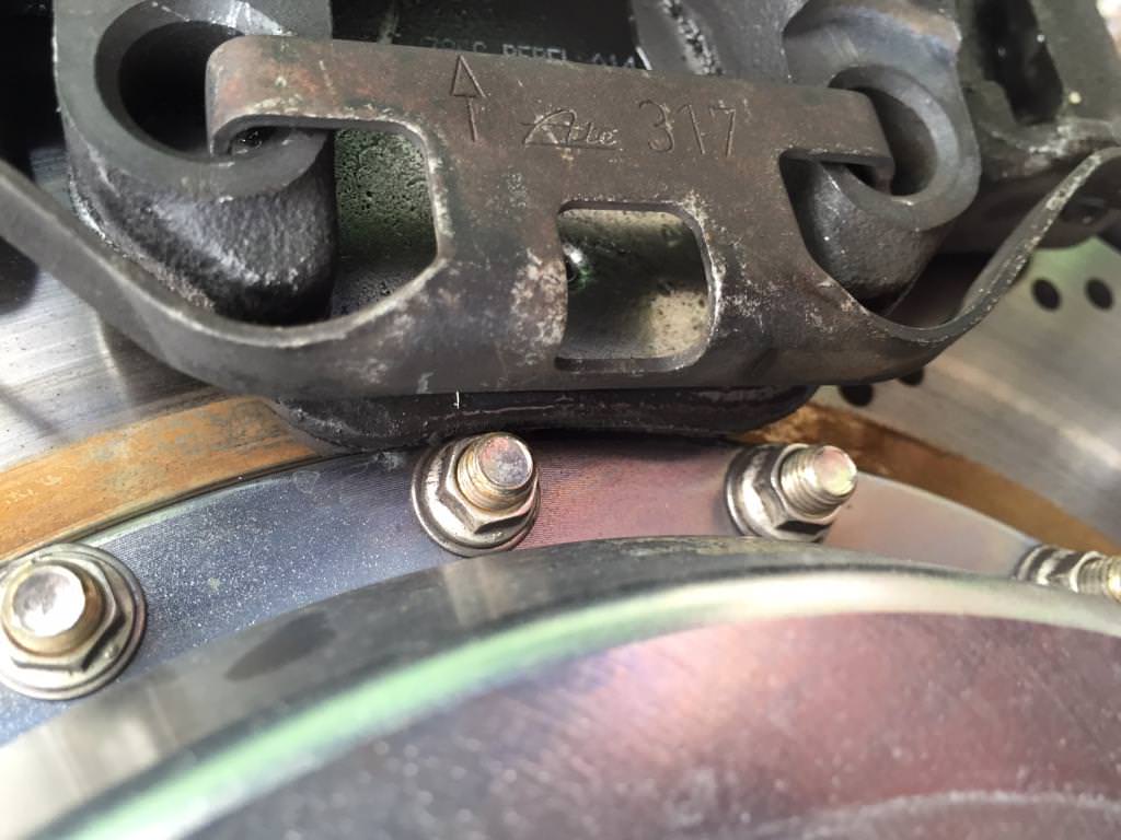

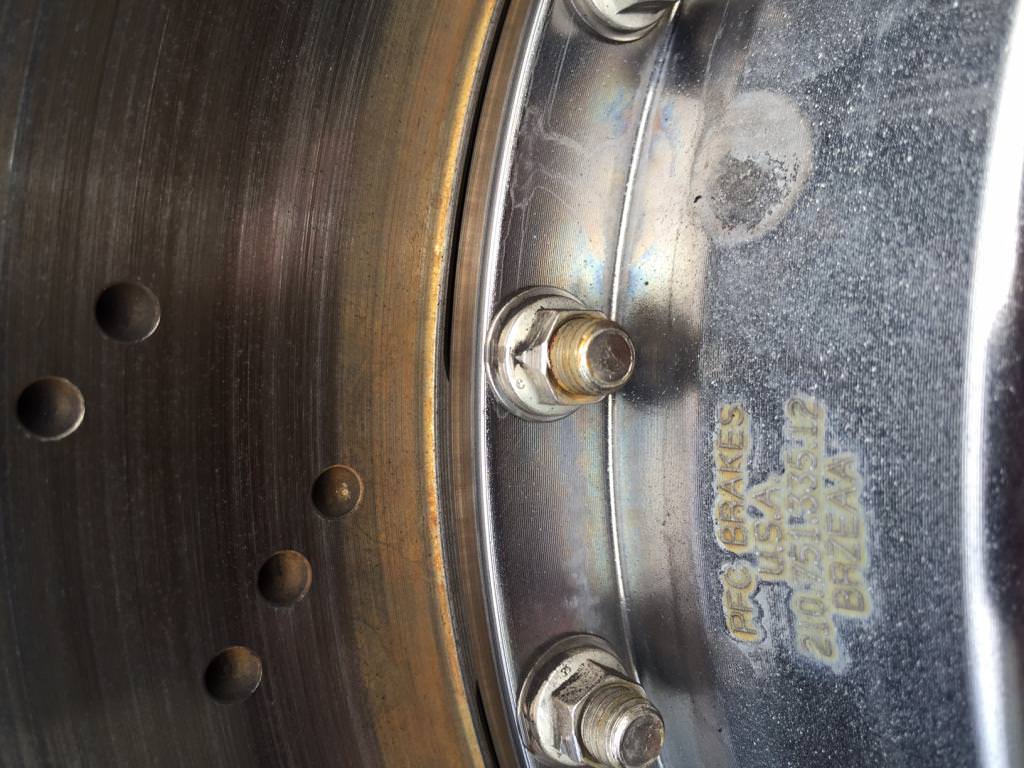

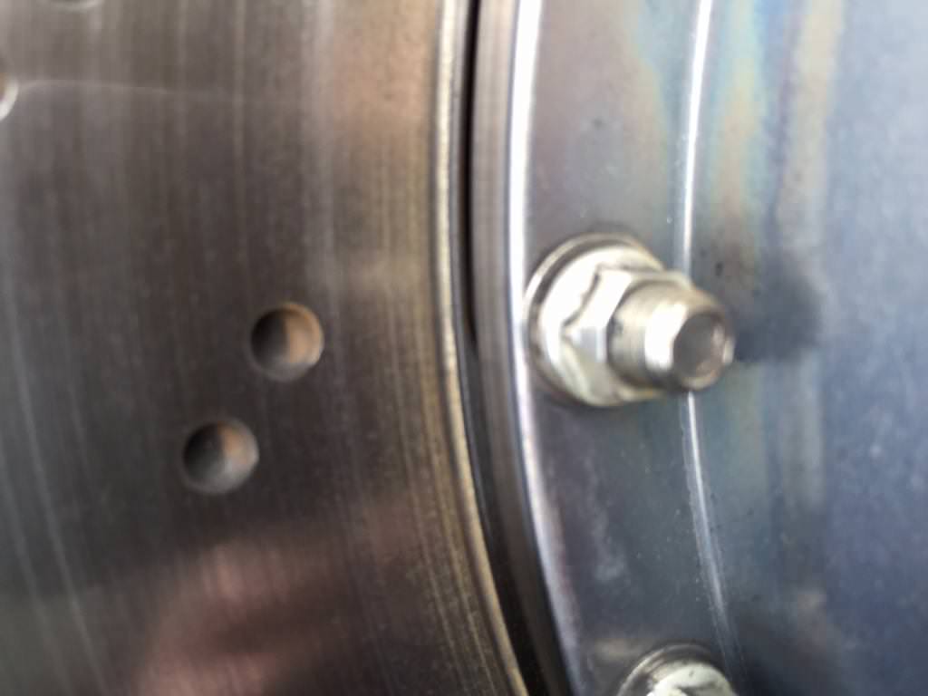

Bonjour a tous!!!!
Alors voila sa fait environ 200km que j'ai changer mes 4 disques et plaquettes par du PFC, mais maintenant en roulant sa couine a mort haha, juste en roulant sa fais un max de bruit, si je tourne ou freine sa arrête le couinement...
Sa peut venir de quoi? tout est bien serrer et pas d'erreur de montage.. Le rodage?
Merci en tout cas

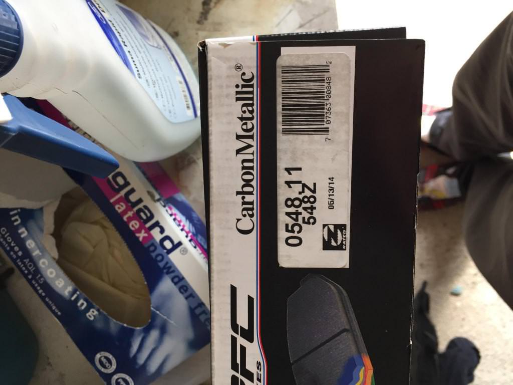

T'as mis quoi commes plaquettes/disque ?

J'ai mis des disques PFC et plaquette PFC z-rated, moi sa couine quand je roule .... Pas quand je freine....:-(

Je vais faire le rodage ce weekend, pour les étriers jepeux faire quoi? Jai tout bien nettoyer etc pendant que je changeait les disques....
