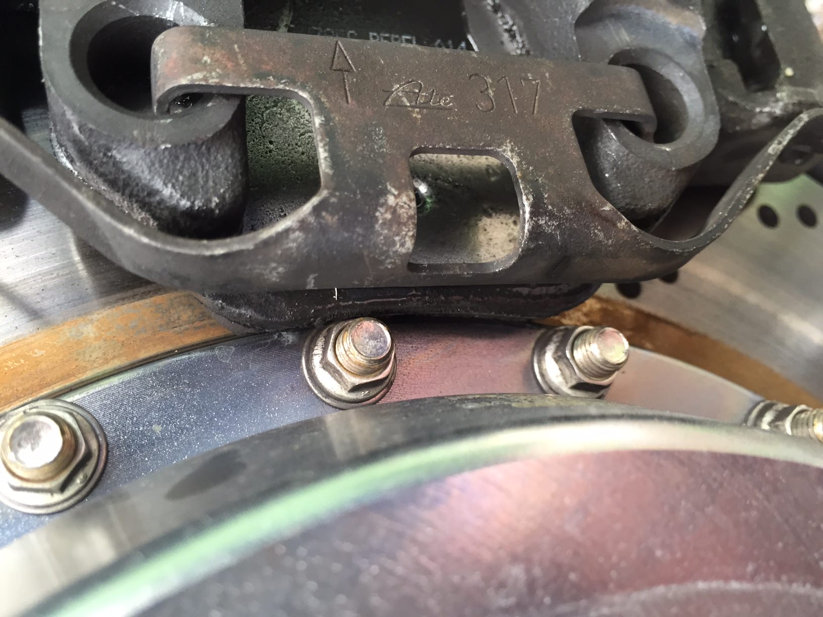

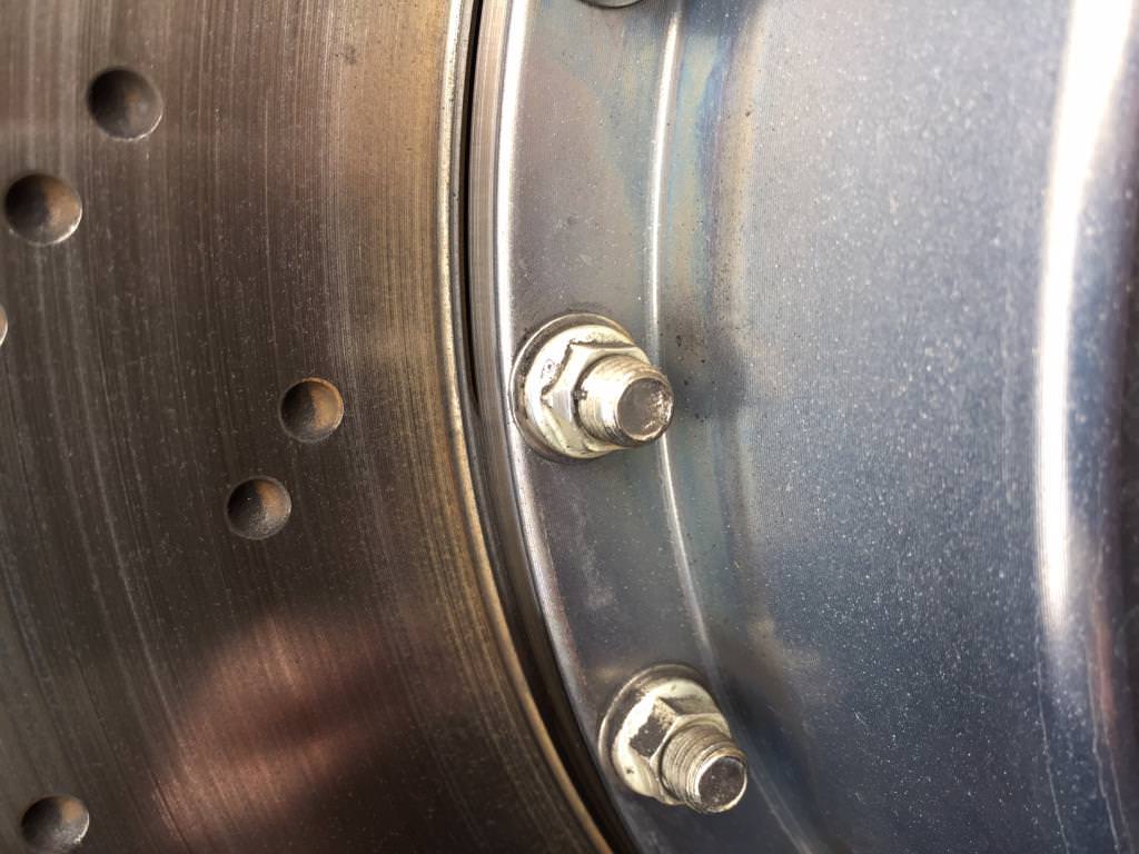

Bon bas ce matin j'ai démonter pour voir d'ou vient le problème...
Et j'ai trouver….et donc sa menerve lool
Le bord des plaquettes touche les vis de la pistes du disques……certaine vis sont déjà bien attaquer…. j'ai une grande haine la… je met des photos pour que vous compreniez….je sais pas quoi faire , je comprend pas , tout est sencer être fait pour m3 E46….

Y'a pas 50 solutions, je serais a ta place j'enverrai ces photos aux personnes qui t'ont vendu le matos.
Mouais... bah c'est retour a la case départ... ma main a couper qu'ils t'ont fourgué des plaquettes pour disques OEM. T'as gardé les boites? C'est quelles refs?

Je t'avais fait la remarque il y a plus d'un mois
Je sais pas qui t'a vendu/conseillé ça mais c'est malheureux de saccager du matos comme ça.
Enfin tu as trouvé mais la tu es quitte pour tout remettre d’équerre.
Les ref direct chez PFC en 2 clics :
0394.11 Z-Rated Front
0548.11 Z-Rated Rear w/ OEM Rotor
7855.11 Z-Rated Rear w/ PFC Rotor

Oh put***n..... Il ma envoyer celle pour disque OEM....
Si il me renvoi les bonnes sa le fait? Ou jai bousiller les disques la?
En tout cas je te remercie
A voir si tu peux faire changer les disques quand même ;)
Je suis aussi curieux de savoir qui t'a vendu ca, entre le coup de plaquettes de de E36 et maintenant cette erreur... ca manque de professionnalisme.
J'espère vraiment qu'ils vont te changer les disques... ça doit être un vraie tannée de changer les écrous endommagés et en plus tout est en taille US. Donc si tu dois les changer il faut trouver la boulonnerie ET les outils...
J'ai eu une discussion avec mon revendeur hier, il contact PFC et me fais livrer dans les plus brefs délais les disques et plaquettes arrières....
