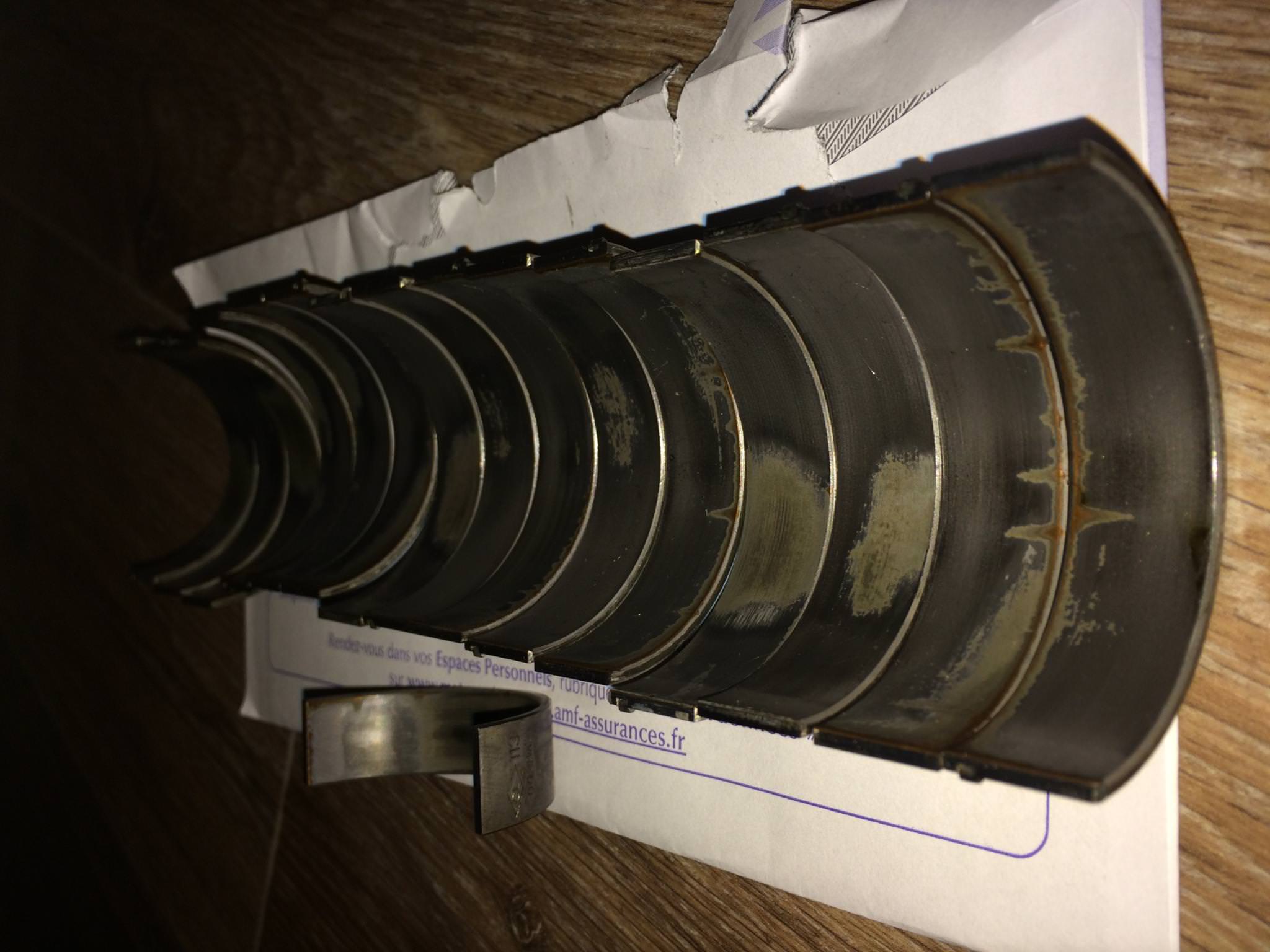

T'as pas fait de photos de tes coussinets pour voir leur tete?
Je vous ferait une photo demain, ils sont a la cave

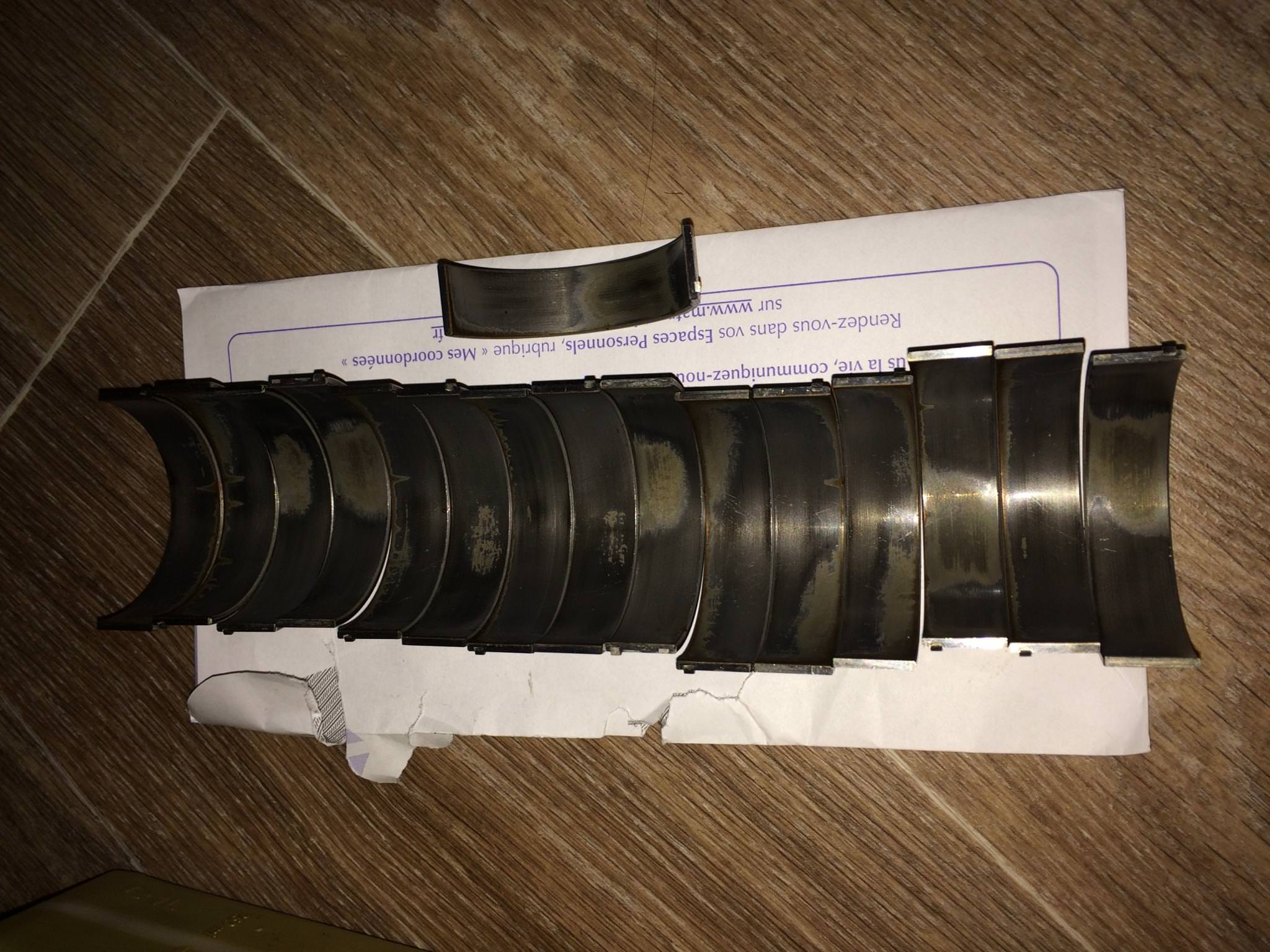

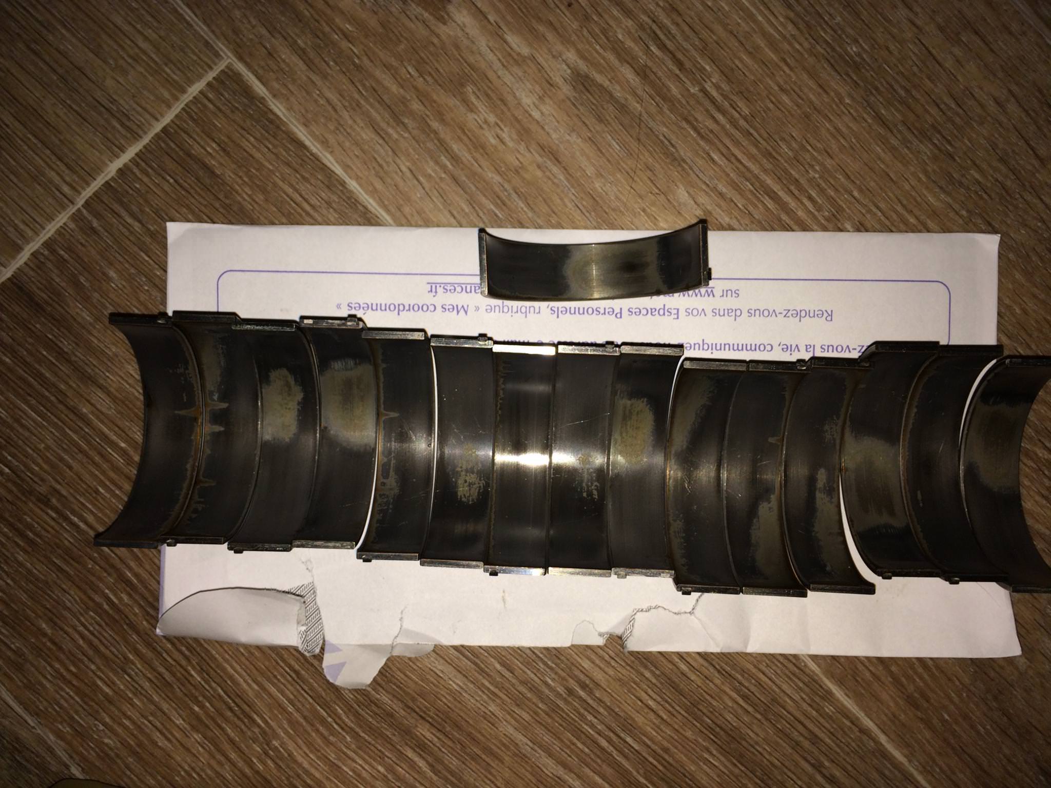

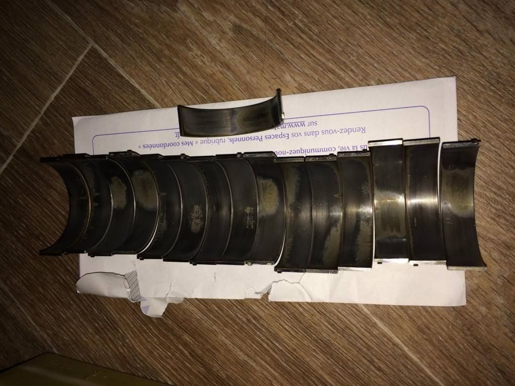

avec un peux de retard, voila les photo des coussinets de bielle

Necessaire dis donc . Parfait c 'est reparti pour un tour
  :oui:
Merci pour les photos.

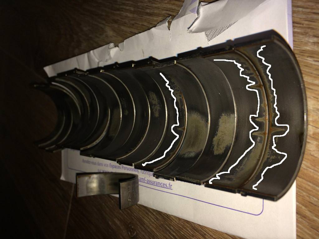

A quoi serait dû l'usure en dents de scie sur les bords des premiers?
380957post99200216542001418751562thumb.j
Je me suis dit la même chose en voyant la photo !
c'est dû au manque d'utilisation de la voiture, en faite comme la voiture ne bougeait pas parfois pendant 1 mois voir plus, le fait que tout l'huile soit descendu dans le carter donc les bielles "seche" et le fait de demaré fait bougé la bielle latérallement et du coup les coussinet s'usent plutôt bizarrement. Si j'ai bien compris se qu'on m'a expliqué c'est a peux près sa :-D
enfin sa c'est de l'histoire ancienne!
Comme quoi le vieil adage qui dit ne s'use que si l'on s'en sert...
c'est dû au manque d'utilisation de la voiture, en faite comme la voiture ne bougeait pas parfois pendant 1 mois voir plus, le fait que tout l'huile soit descendu dans le carter donc les bielles "seche" et le fait de demaré fait bougé la bielle latérallement et du coup les coussinet s'usent plutôt bizarrement. Si j'ai bien compris se qu'on m'a expliqué c'est a peux près sa :-D   enfin sa c'est de l'histoire ancienne!
Ah ok, bizarre que ce phenomene se retrouve que sur les premiers et pas sur tous. M'enfin comme tu dis, c'est de l'histoire ancienne.
Jérôme: ils sont pas dans l'ordre je l'ai est dans un bidon d'huile en vrac.
