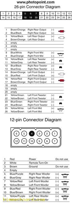

Je suis à la recherche des fiches de connexion x605 (Connecteur 12 pins) et x606 (connecteur 26 pins).
Voila a quoi ca ressemble.
Je voudrais savoir si BMW détaille ces fiches de connexion ?

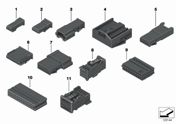

Pour le x606 12pins.
http://www.ebay.fr/itm/BMW-Wiring-Cable-Plug-Connector-12-Pin-1378138-61131378138-/291167732545
Ca se trouve chez pantri trading
Le x605 26pins se trouve encore chez BMW
Ref : 61136913626
Voila de quoi remonter l'ampli stock, si comme moi il à été supprimé par inspecteur gadget. :W
