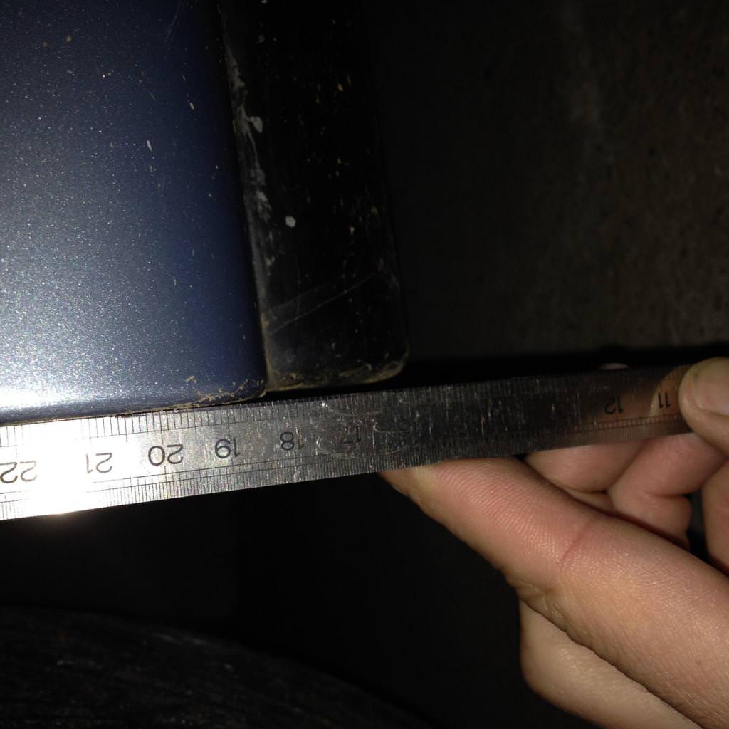

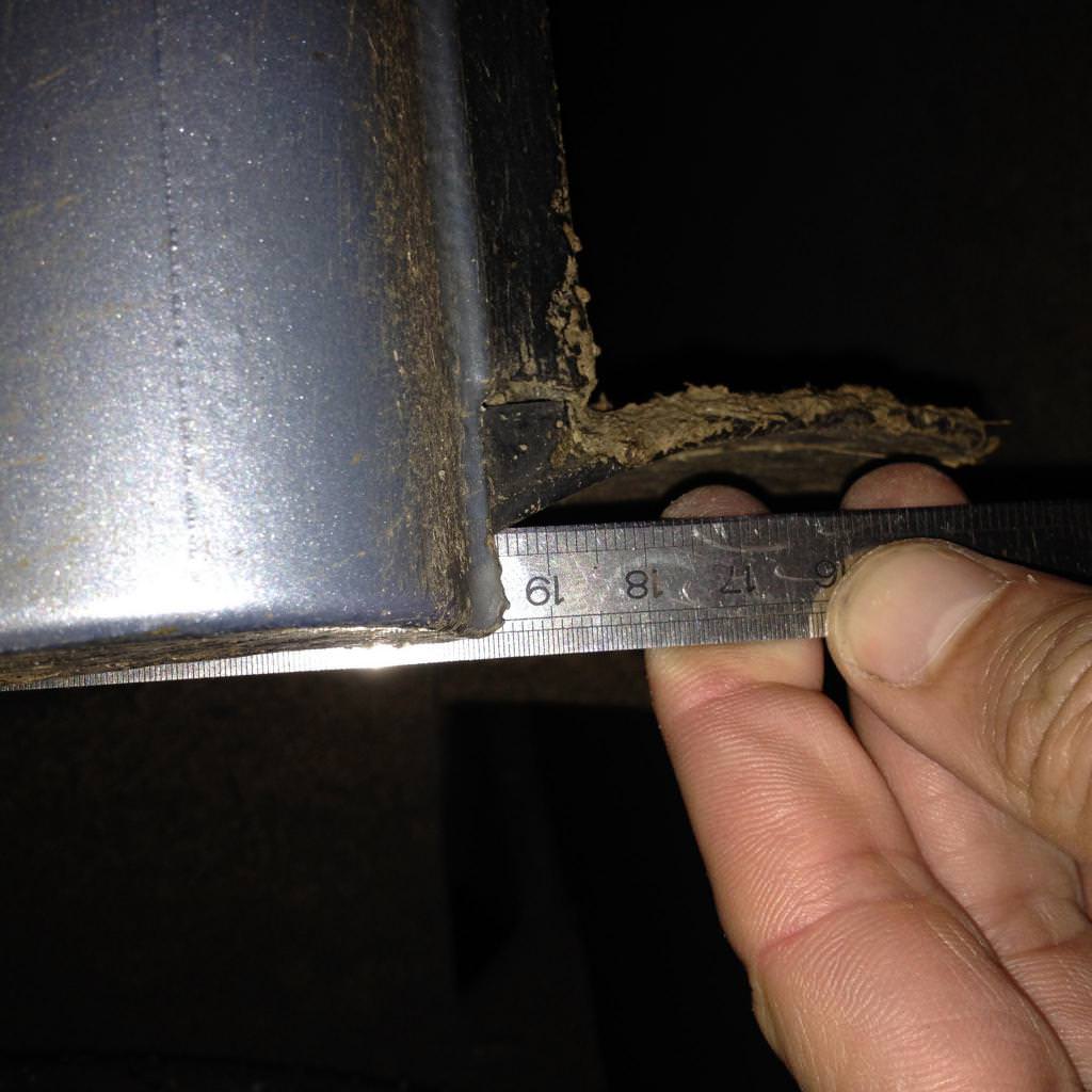

Je sais pas si c'est CR que tu veux comme cote, mais moi en mesurant la hauteur de caisse, je trouve :
- pour l'arrière 19.5cm pris juste devant la roue arriere
- pour l'avant 18cm pris juste devant la roue avant
(Cf photos pour voir exactement ou j'ai mesuré )
La voiture est propre ^^ route de campagne oblige

Salut,
C'est très gentil de ta part d'avoir prit le temps de faire ça pour moi !
Pour la boue un coup de karcher et on en parle plus  :)
Merci à toi je vais voir pour régler ça avec ces valeurs !  :nickel8:
