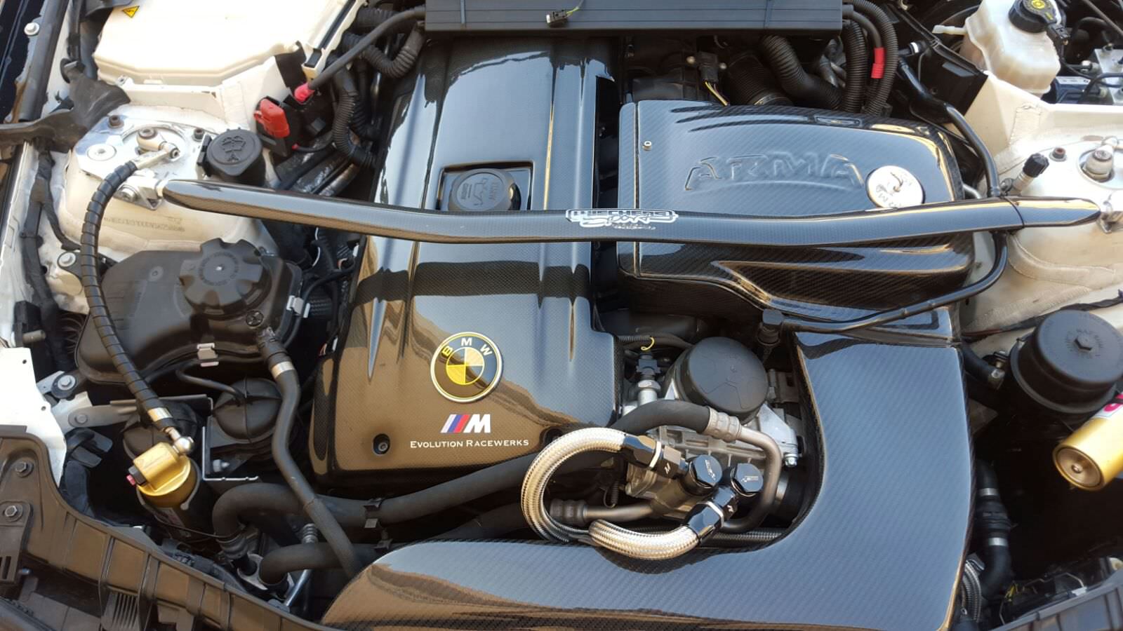

Tu va entendre un petit bruit mais pas vraiment de changement. Moi j'ai mis une boite Arma c'est jolie mais c'est tout. Un bon filtre sur la boite d'origine fera l'affaire. Mais plutôt des écopes. http://www.hpashop.com/aFe-E82-1M-Dynamic-Air-Scoops-AFE-E82-1M-DAS.htm?categoryId=-1
joli compartiment moteur! :nickel7:
Jolie baie moteur en effet !:nickel6:
