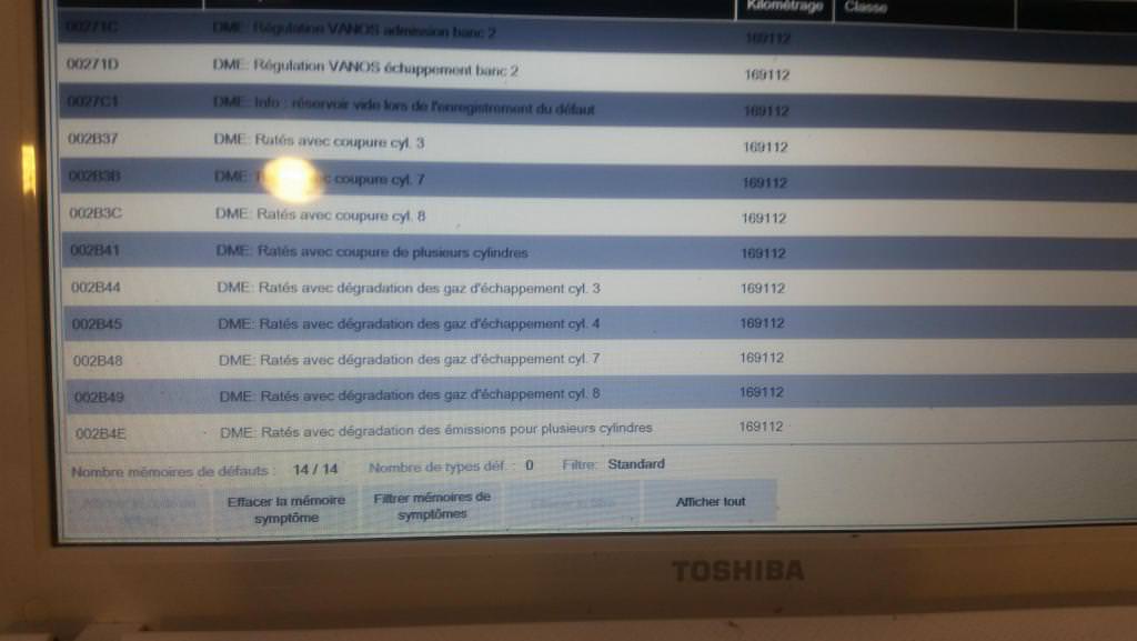

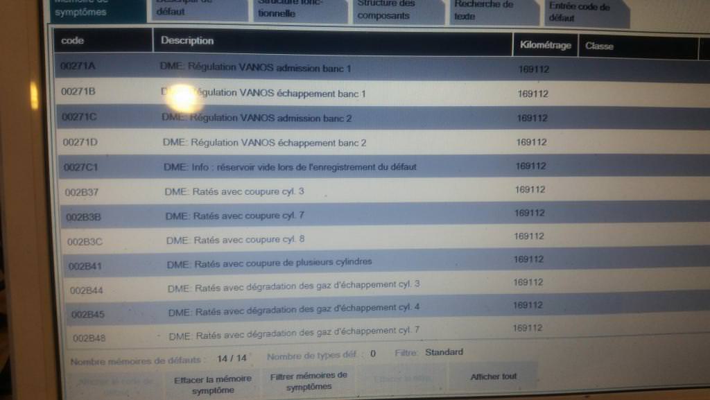

salut tout le monde j'ai un problème ma voiture ne tire pas elle manque beaucoup de puissance
je les passer au dis
elle m'affiche tout c'est défaut  j'ai besoin de votre aide merci

Tes filtres vanos ont été remplacés?
cela ressemble à un problème de pression d'huile pour le vanos.
Peut être un reste de limaille dans le moteur.
Es tu sur que la personne qui t'as remonté ton moteur à fait ce qu'il fallait?
Salut j'ai fait 6 vidange il a presque plus de limaille tu me conseille de faire quoi ? C'est pas les électrovane de vanos ?merci
La purge vanos a été bien faite?
Si test des vanos non ok soit probleme de pression soit electrovanne vanos hs
Salut oui la purge à été faites elle a durée 17 minute et il faut combien de bar pour tester la pression ? Merci
80minimum de memoire stable
Même si les électrovane sont hs la pression doit faire minimum 80?
Oui car tu prend la pression avant il me semble
Oui c'est bien avant
