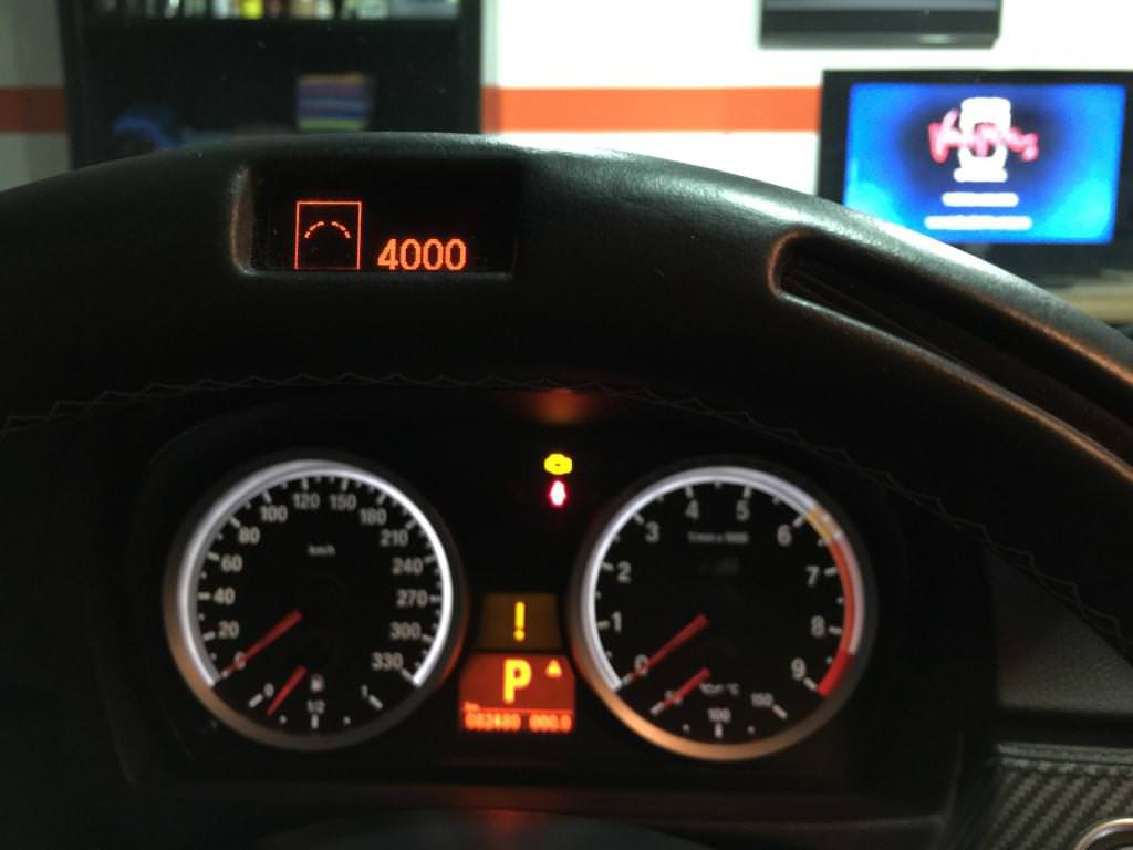

Voila les photos:

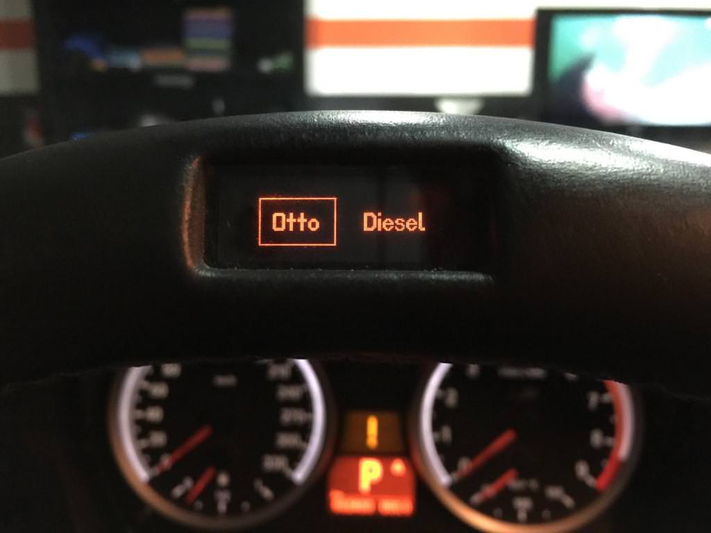

Ensuite un autre écran apparait et il faut choisir essence ou diesel,
post-14357-0-08676200-1414621829_thumb.j

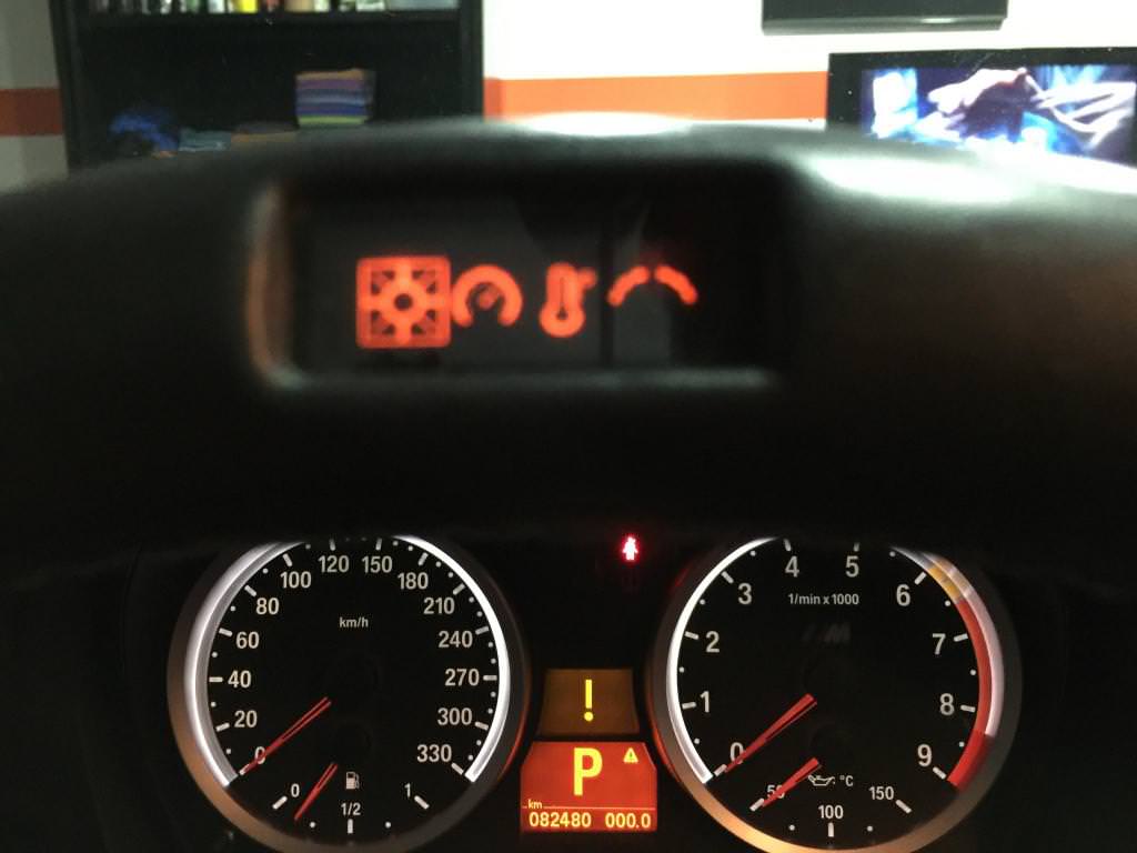

Puis réglage pour caler les tours du compteur avec ceux de la voiture.
post-14357-0-93613800-1414621929_thumb.j

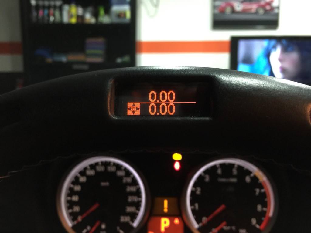

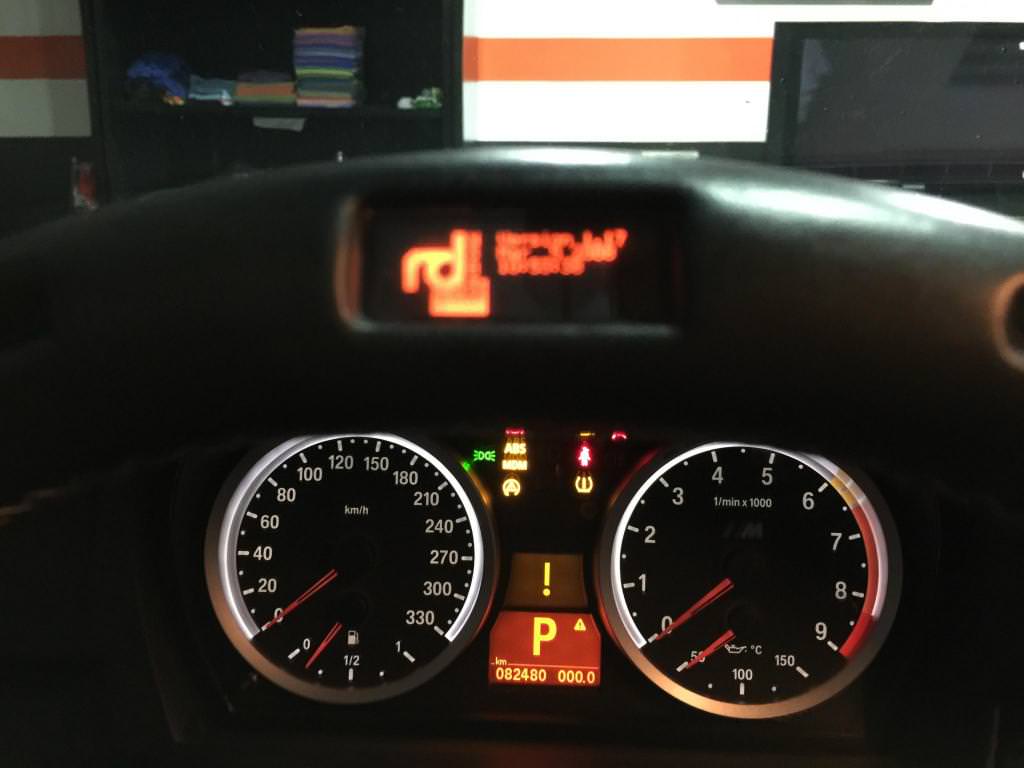

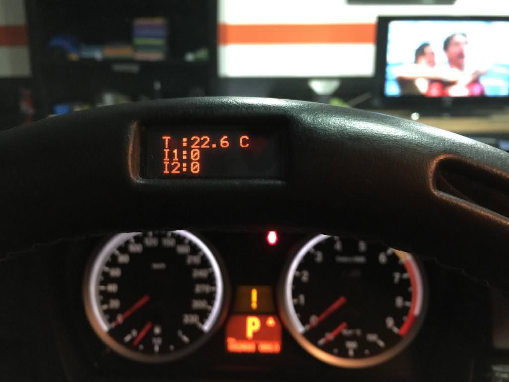

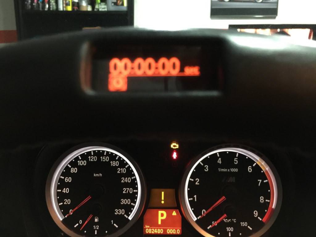

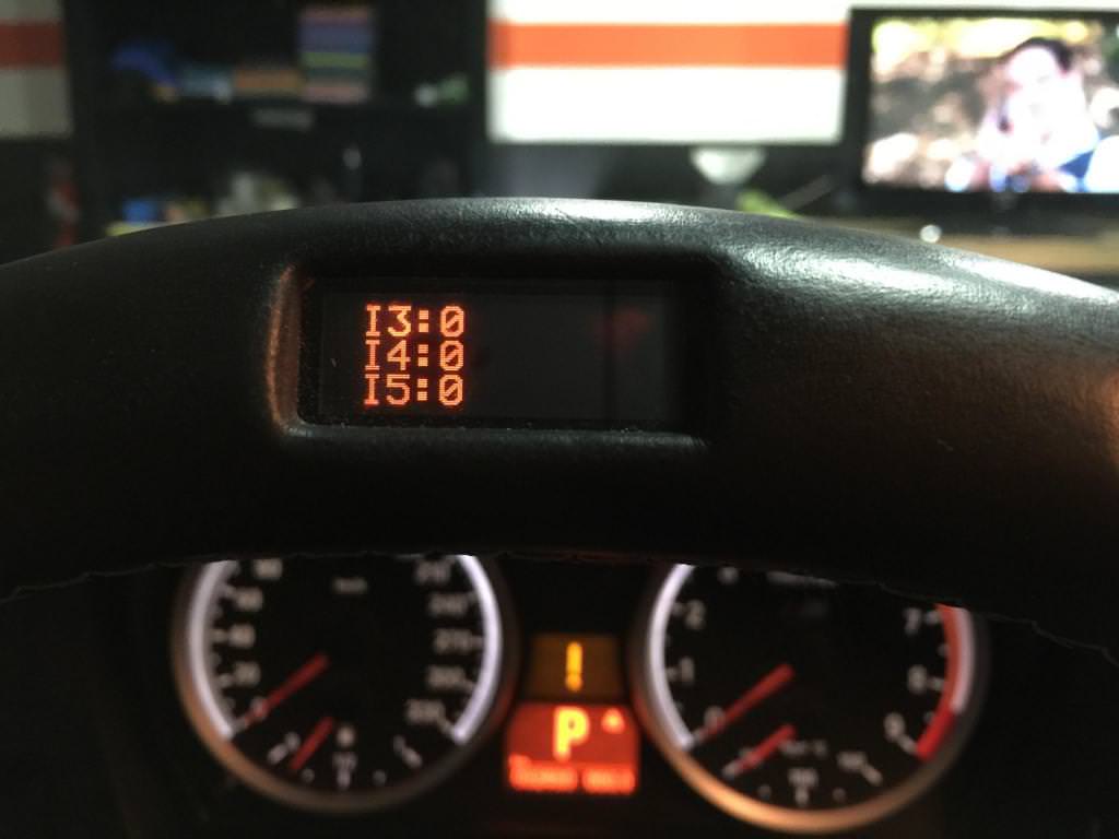

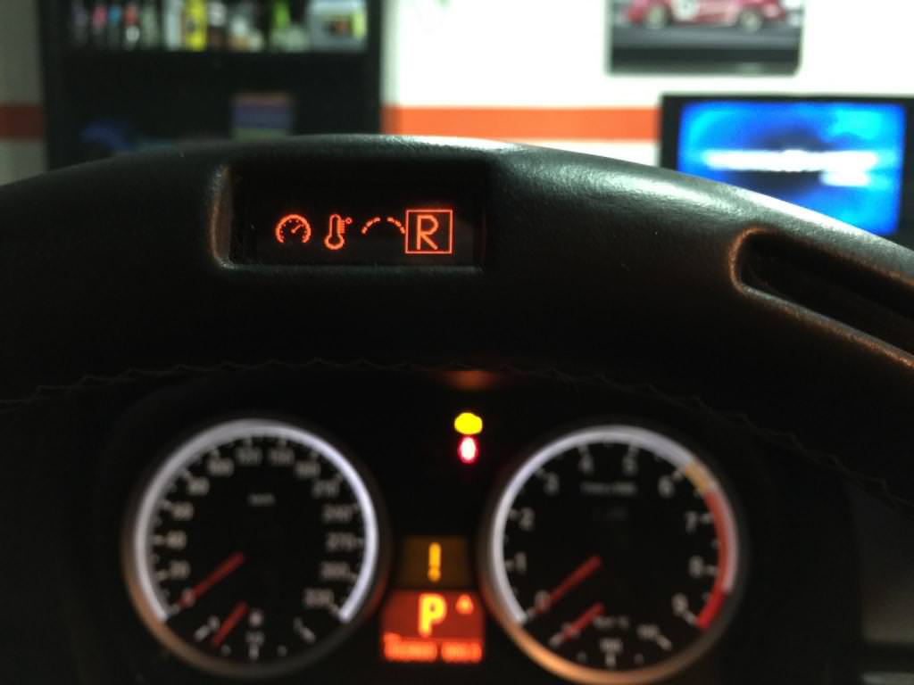

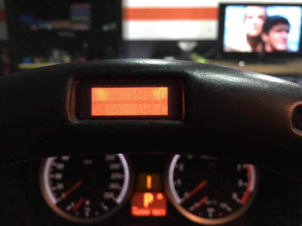

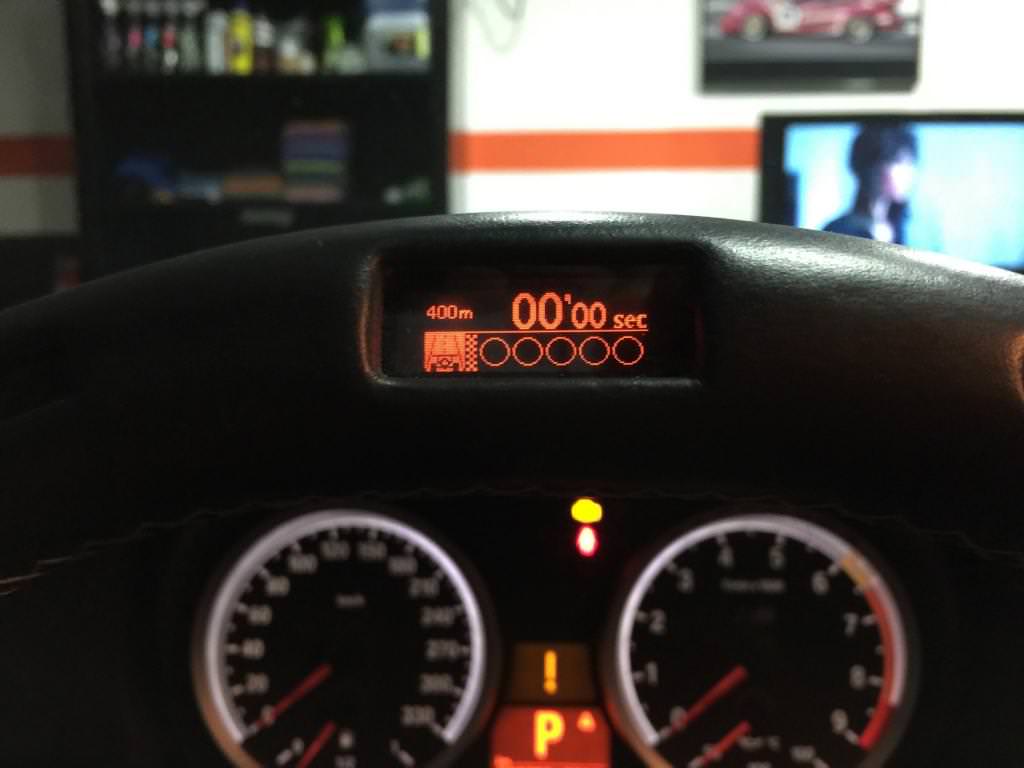

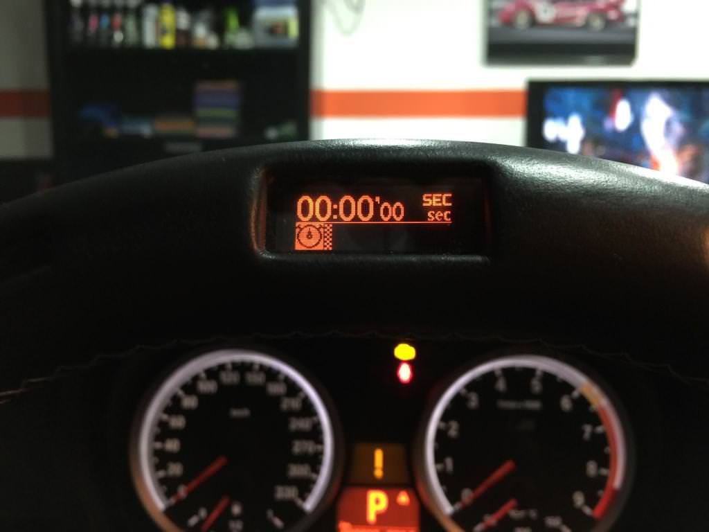

Si on appui simultanément sur les deux boutons pendant deux seconde des infos apparaissent mais je ne sais pas a quoi elles correspondent.
post-14357-0-21487300-1414621851_thumb.j
post-14357-0-13983200-1414621872_thumb.j
post-14357-0-57581000-1414621892_thumb.j
Pour quitter ce menu il faut couper le contacte.

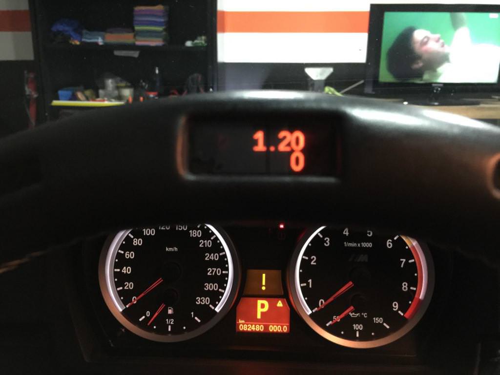

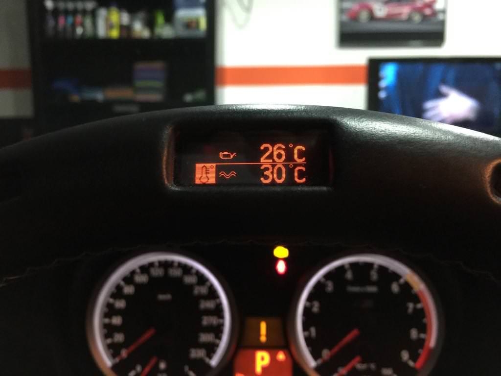

Si je démarre la voiture le volant réagit normalement écrans + leds (sur les photos la voiture est juste sur le contacte mais c,'est pareil moteur tournant)
post-14357-0-03729000-1414622099_thumb.j
post-14357-0-70706300-1414622119_thumb.j

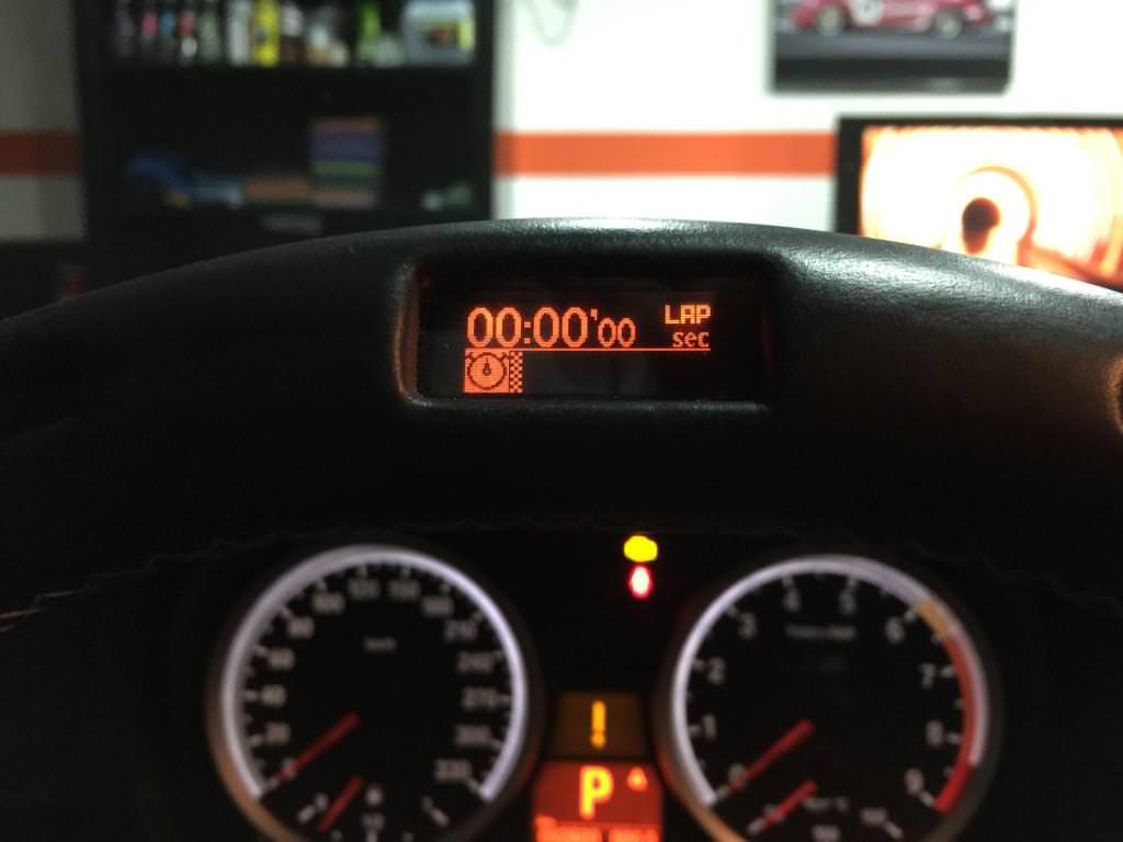

Tout fonctionne sauf que les leds ne s'allume plus une fois la voiture démarrée, je n'arrive plus a les redéclencher, mais j'ai accès a tout les différents menus :
post-14357-0-63158600-1414622236_thumb.j
post-14357-0-22329400-1414622257_thumb.j
post-14357-0-64047200-1414622276_thumb.j
post-14357-0-04761600-1414622297_thumb.j
post-14357-0-15900800-1414622316_thumb.j
post-14357-0-65929400-1414622335_thumb.j
post-14357-0-84232600-1414622355_thumb.j
post-14357-0-38345800-1414622375_thumb.j
post-14357-0-27533600-1414622396_thumb.j
Si quelqu'un sait quoi faire, HELP !!
