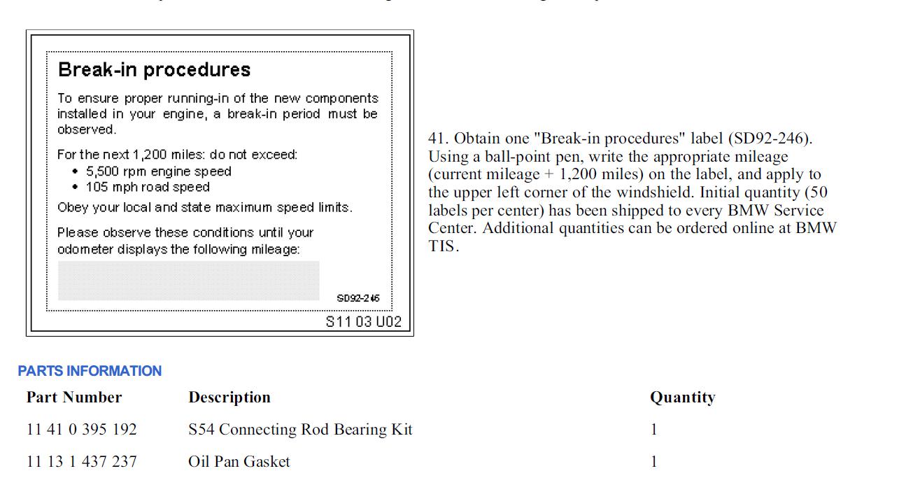

Posté(e) le 1 novembre 201410 a Auteur comment_667813 OK mais j'ai lu cela sur l étiquette pare prise + le livret d utilisation en cas de changement de pont =5500 tr max et 160 ou 170km/h a 4000 en 6emme on doit être a plus de 160 je pense

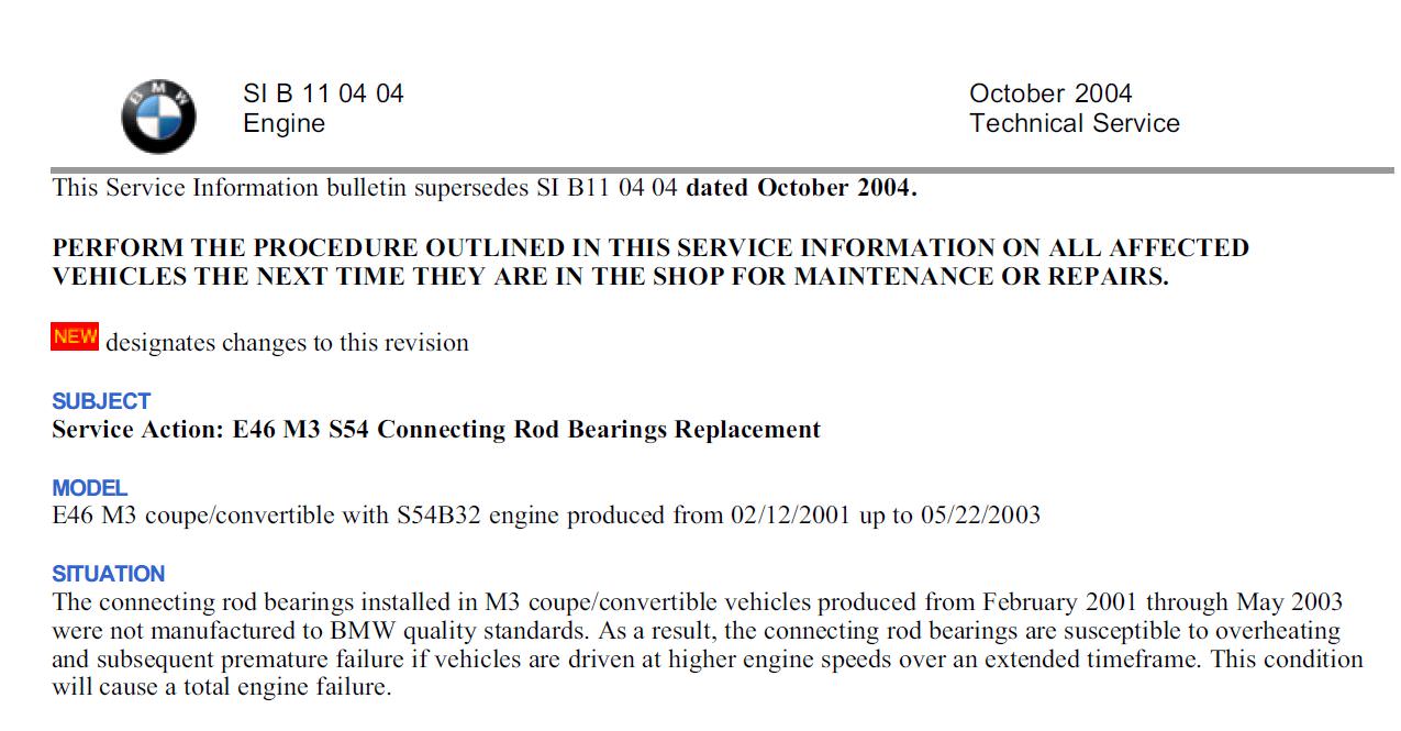

Posté(e) le 1 novembre 201410 a comment_667861 bien sûr qu'il y a un rodage pour les coussinets, tous les pros spécialisés bmw le disent. et bmw aussi d'ailleurs. c'est écrit dans le bulletin d'information concernant le rappel des coussinets.
Posté(e) le 1 novembre 201410 a comment_667863 deux montées douces en température deux refroidissements total , par securité , et pan !!! c'est reparti comme en 14 ... donc ce que tu dis n'est pas vrai , car moi je ne dis pas qu'il faut un rodage de X km ... et je suis loin d’être le seul ...
Posté(e) le 1 novembre 201410 a comment_667871 tous les pros que j'ai lu comme devotec, axess, dm ou d'autres qui sont les plus gros spécialistes bmw qu'il fallait roder. et bmw l'écrit noir sur blanc, preuve en-dessous. donc excuse-moi de te dire que c'est ce que toi tu dis qui est faux. ou alors es-tu plus compétent que toutes ces personnes...
