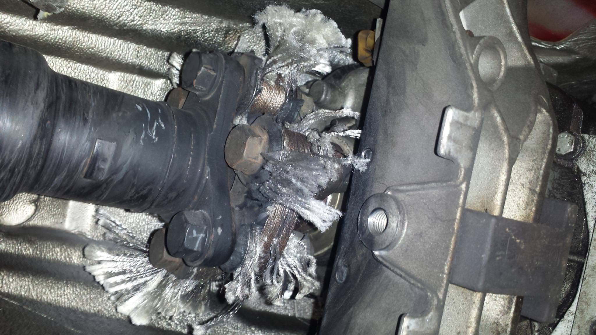

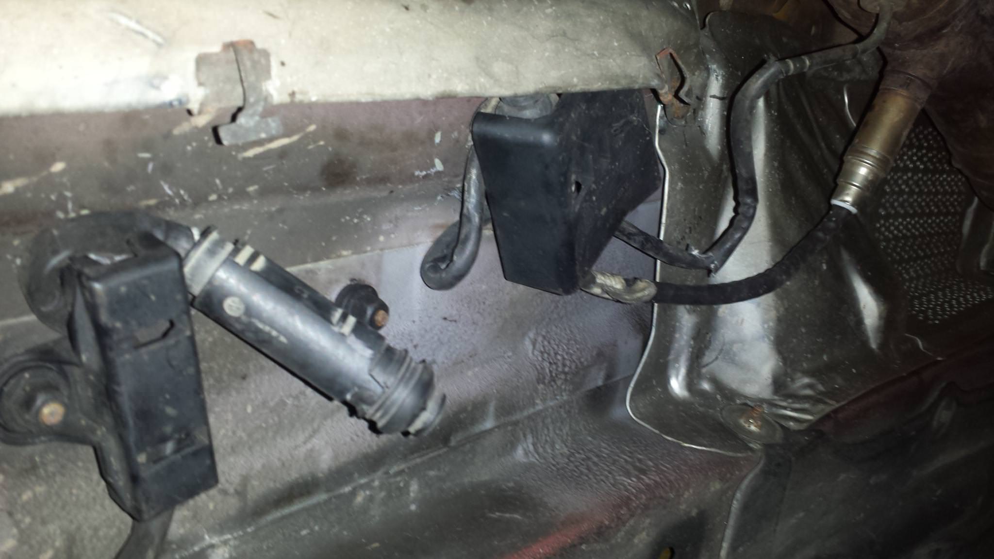

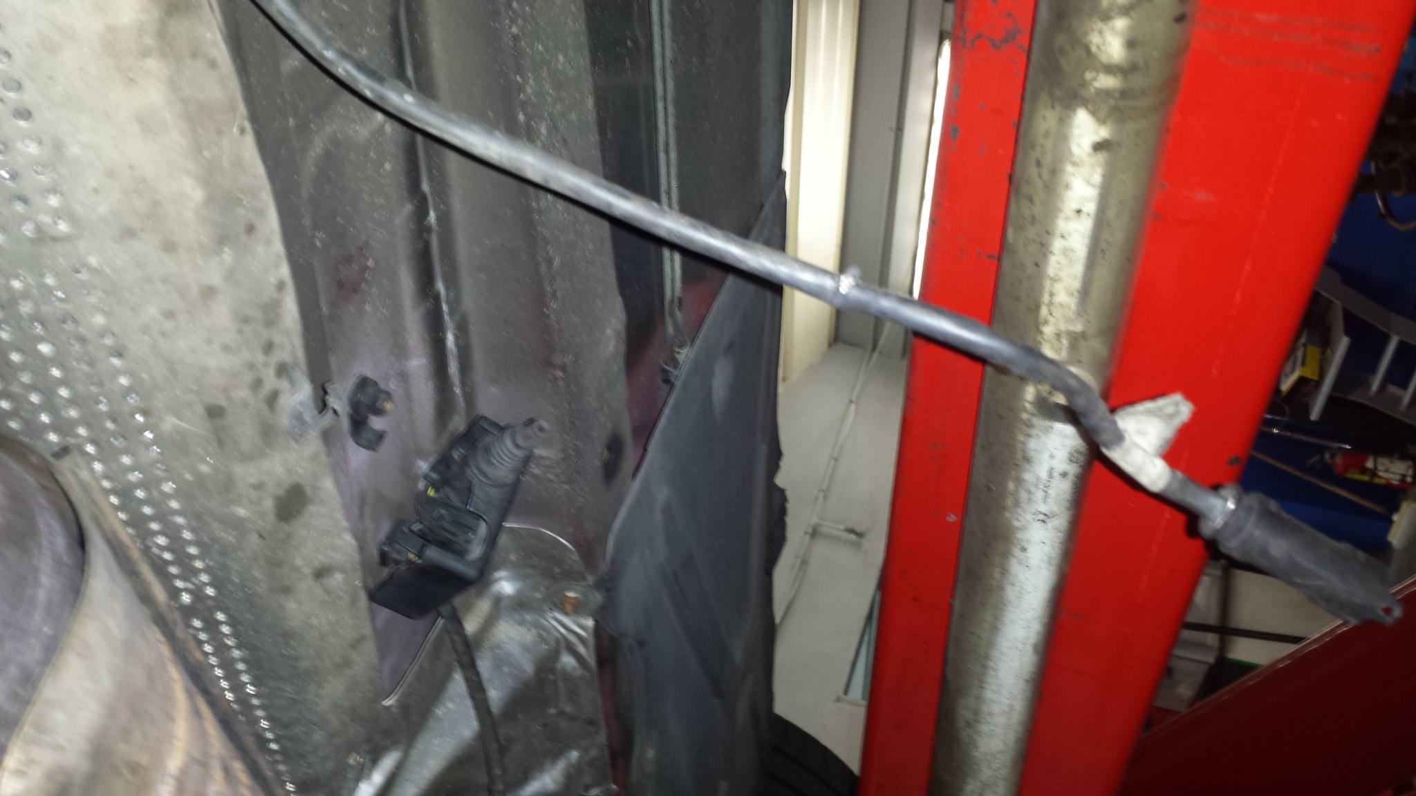

Posté(e) le 6 novembre 201410 a Auteur comment_668882 Bon resultat des courses...un flector mort et apparement il devrait y avoir 8 cables noir qui passent en dessous qui ne sont plus la.Donc le flector est déjà commander mais quel piece acheter pour les cables?Autre question,jai deux boitier de chaque coté de la voiture qui sont debranché voir arraché,apparement celui coté conducteur est comme ca depuis mon achat car il etait bien rangé mais celui du coté passagé pendait apres ma mesaventure de vendredi...est il possible que ce soit la cause de la mise en securité?Car seule un flector HS n'entrainerai pas de mise en securité
Posté(e) le 6 novembre 201410 a Auteur comment_668883 Voici les photos des degats et les fameux boitier non branché
Posté(e) le 6 novembre 201410 a comment_668884 La tronche du flector!!!!! Ah oui, il est mort de chez mort....
Posté(e) le 6 novembre 201410 a comment_669009 j'ai jamais vu ca Serieux, c'est limite incompréhensible, tu sentais rien au niveau des passages de vitesses parce que la vu l'état du flector ça devait claquer a chaque fois que tu relancais la voiture.
Posté(e) le 7 novembre 201410 a comment_669021 T es cable arrache , c est pour les sondes lambda donc normal elle est en mode dégradé ,le flector est vraiment hs la .hallucinant .
Posté(e) le 7 novembre 201410 a comment_669038 Moi jle voit pas le flector lol Oui comme dit plus haut il devait déjà etre cancereux avant ta vitesse de pointe et les boitier sont pour les branchement des sonde
Posté(e) le 7 novembre 201410 a Auteur comment_669099 Et concretement en plus du flector je dois acheter quoi?parce que la mm en changant le flector elle sera toujours en degradé
Posté(e) le 8 novembre 201410 a comment_669290 Ba regarde les sonde qui sont sur l'échappement entre le collecteur et le cata faut qu'il soit tous brancher donc regarde si faut acheter la sonde ou refaire les fils branchement etc
Posté(e) le 8 novembre 201410 a Auteur comment_669307 Il me faut les faiseaux quand le flector c'est efiloché,il a arraché tout les cables
