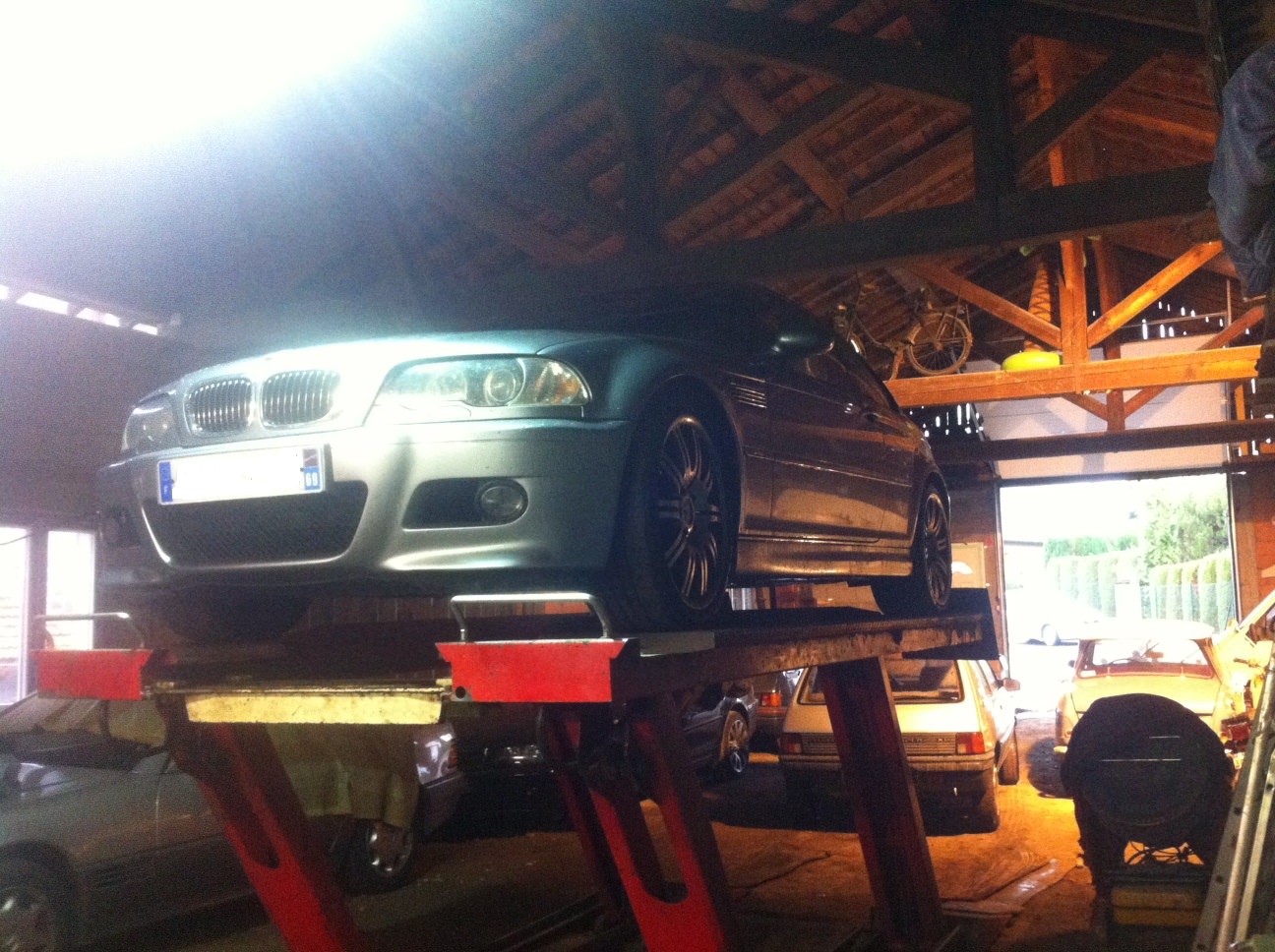

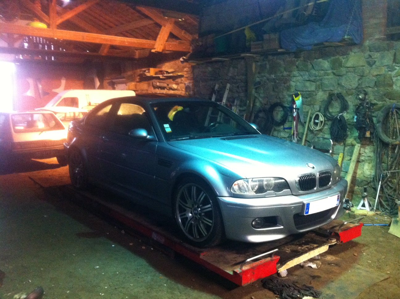

Posté(e) le 4 novembre 201410 a Auteur comment_668361 il y a d'autre phase que tu juge inutile dans leur reportage ? a priori de ce que j'ai vu sous la mienne il faut sortir en plus gros: plaque de rigidification, pompe de DA crémaillère (laisser pendre) le berceau à abaisser ? deux trois connecteurs, le carter inférieur, pompe à huile et enfin coussinet ? je met deux trois photos pour illustrer l'atelier, le pont... (moi perso j'aime bien voir des photos alors j'en met)
