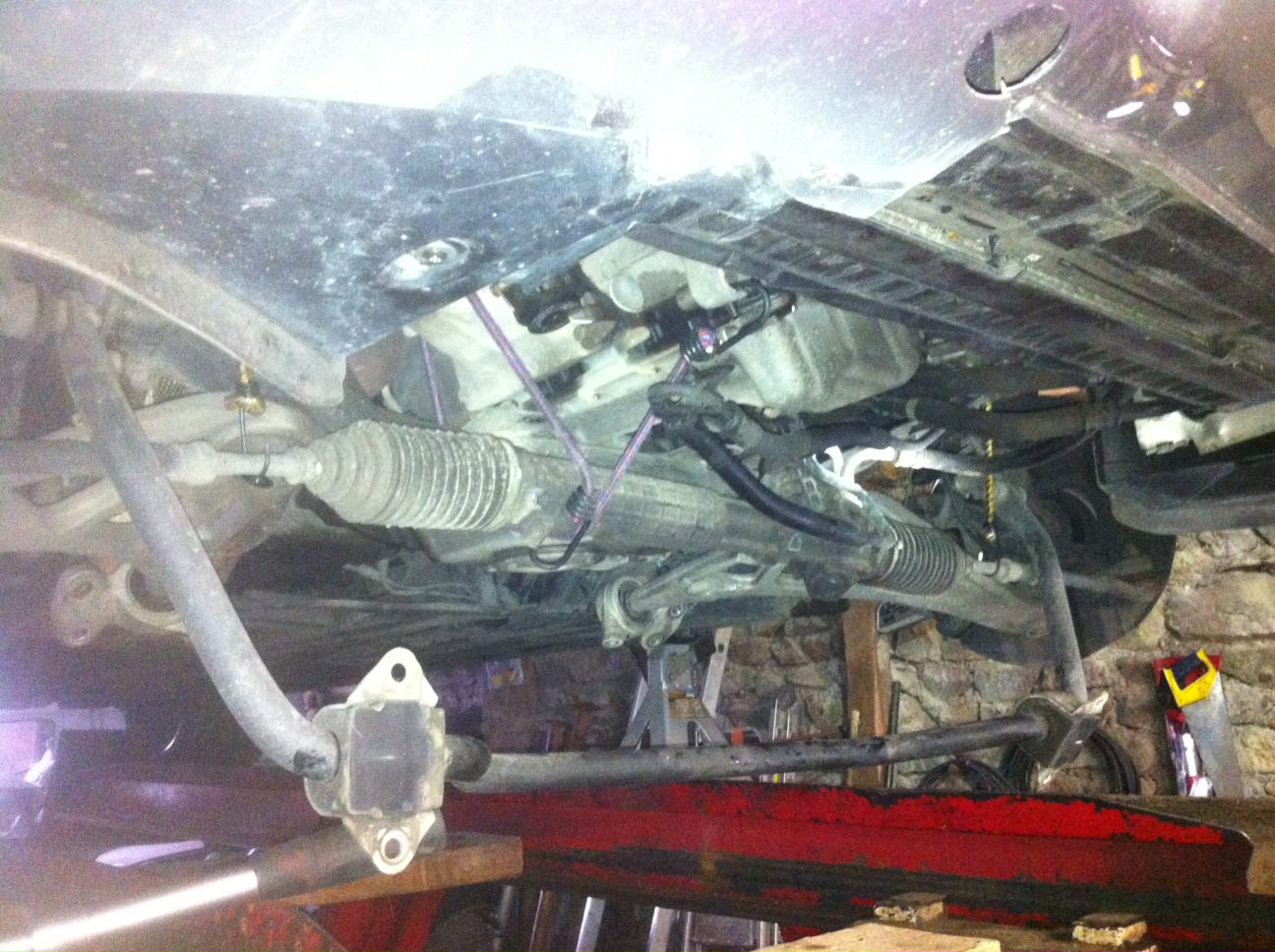

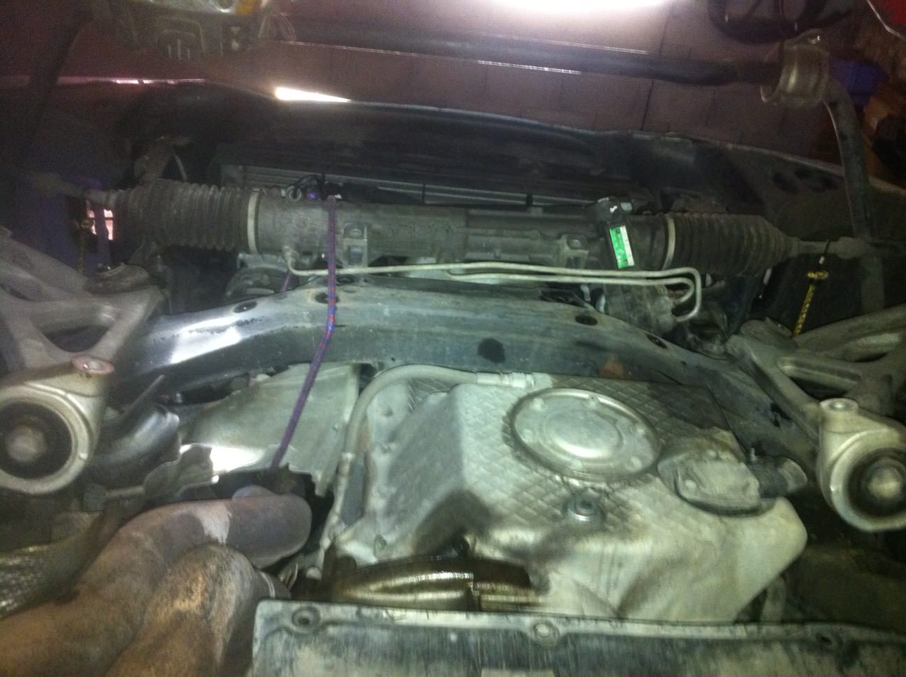

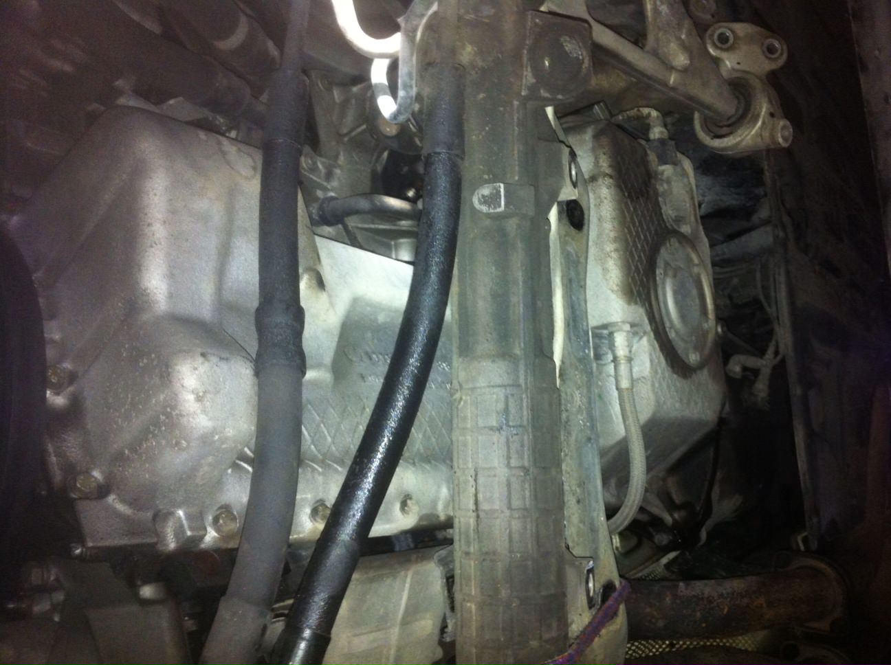

je met quelques photo de l'avancement on commence à voir un peu le carter plus accessible:
j'ai enlevé, roue, carter plastique, plaque alu de rigidification, démonté la crémaillère, la barre stab, la pompe de DA, supports triangles, et deux trois bricoles et tout par dessous.

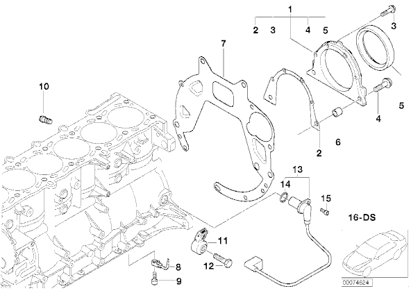

Tu as l'air d'avoir une fuite à l'AR du bloc, joint spi de vilebrequin ou alors le "classique" joint de la vanne d'arret no 10
Tu comptes demonter la crepine sur le carter? ou faire sans? dans le tuto de m3forum je comprends pas bien pourquoi ils la desolidarise du carter pour tomber le carter.

Un conseil aussi change ou refait sertir la durit en U de DA ;)

salut Aramis merci pour tout tes conseils, la petite fuite j'ai regardé il semble que sa vienne d'une vis avec tête pour tournevis plat c'est sa la pièce 10 ?
La crépine sa ne sert a rien a priori de la démonter j'ai traduit le forum ils disent a plusieurs reprises qu'il ne faut pas tenir compte du démontage sur les photos!

et la durit en U il y a des problèmes liés à celle-ci? sur mon ancienne E46 (330 XD) elle était grasse aussi :)

Oui c'est cette vis
La crépine ça faisait partie des trucs que je comprenais pas qu'il démonte surtout que comme source de fuite ultérieure c'est pas mal ce genre de truc :W
Pour la durit, certains ont eu la surprise qu'elle pete en roulant, vu que la pompe de DA est specifique sur la M3 et dégage quasi systématiquement dans ce cas à toi de voir
Moi j'ai changé direct, sinon si tu as une bonne boite de raccords hydrauliques dans ton coin ça leur prendra 1/4h à te la remettre nickel pour pas bien cher.

Pour la vis 10 normalement non pas de soucis même s'il me semble qu'un membre ici avait eu un soucis avec elle était pétée en 2 dedans

Oui c'est moi hehe je l'ai peter dedans car jai serrercomle un forain lol
