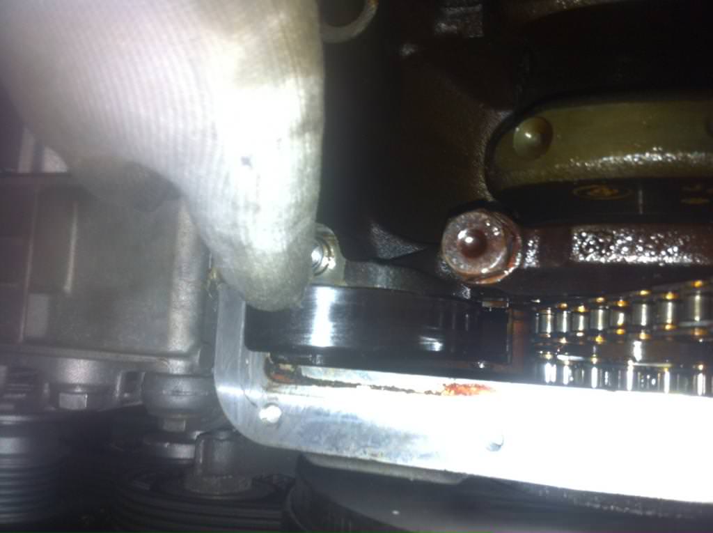

Bon je reviens de mon local une photo pour que vous puissiez deviner de l'avancé de la chose
post-15329-0-31438100-1415287983_thumb.j
alors???

ben étant donné que pour changer les vis à mon avis il faut le faire une bielle après l'autre.
Je dirais que ça y est tu as changé les coussinets et tous les vis d'origine allongées par de l'ARP ...

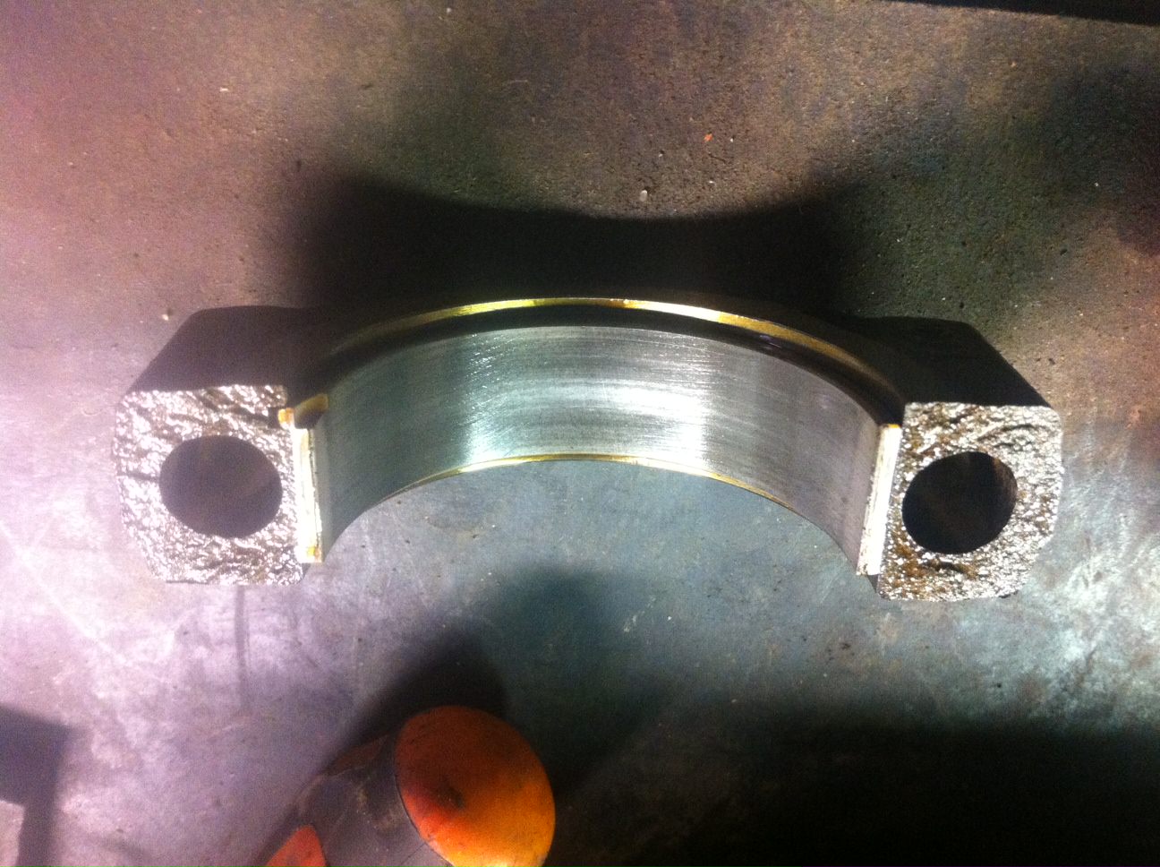

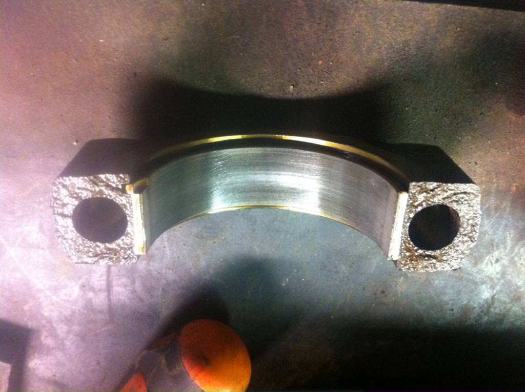

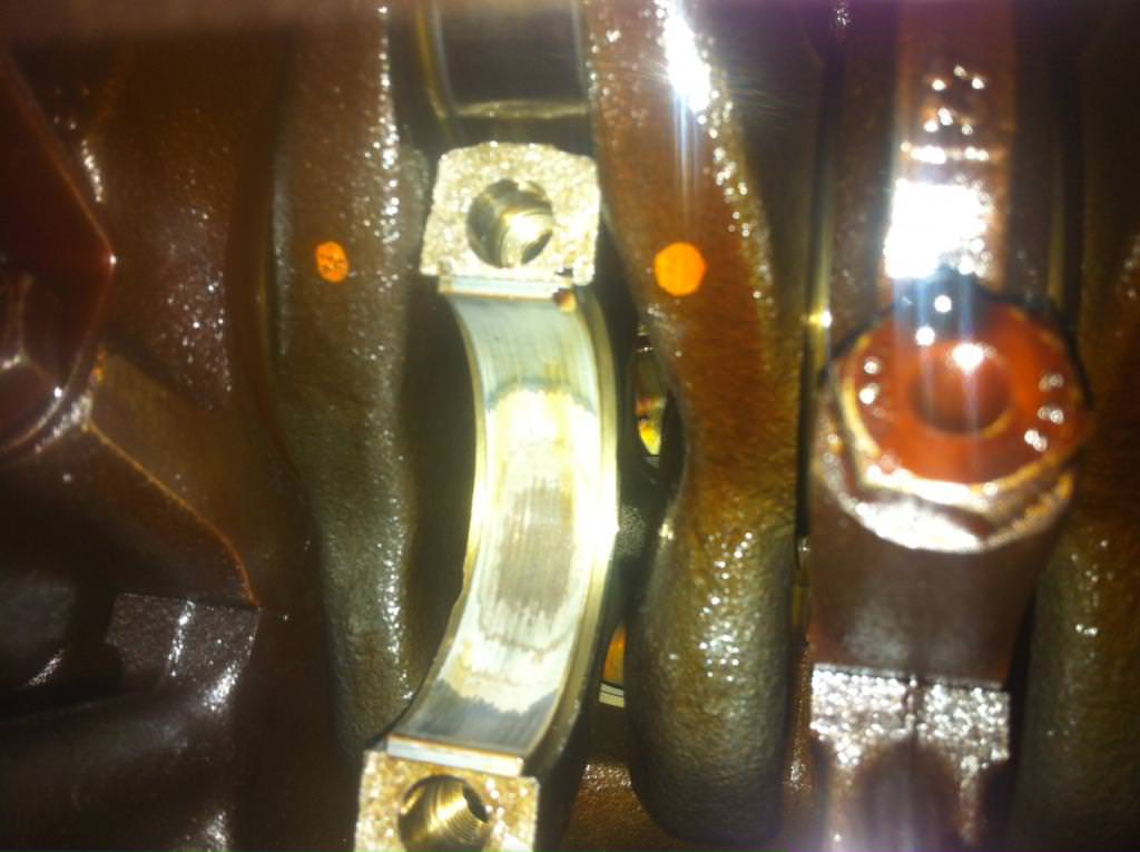

Nonnnn doucementttt :) je viens juste de finir de démonter le bas j'ai pas sortit la pompe a huile encore j'ai sortit le premier coussinet accessible pour voir l'état et.... bein il était grand temps!!
en démontant le chapeau je me suis dis sa va mais le coussinet sur la bielle... sa va passsss du tout !

ha oui il était temps !

Ouais bien attaqué le coussinet... Pas de trace sur le manneton ?????? Bon courage pour la suite.

pour les manetons celui que j'ai démonté pas de trace a priori mais j'ai pas regarder les autres j'attends de recevoir les pièces sa évitera de mélanger les tête de bielle que les pieces traine...

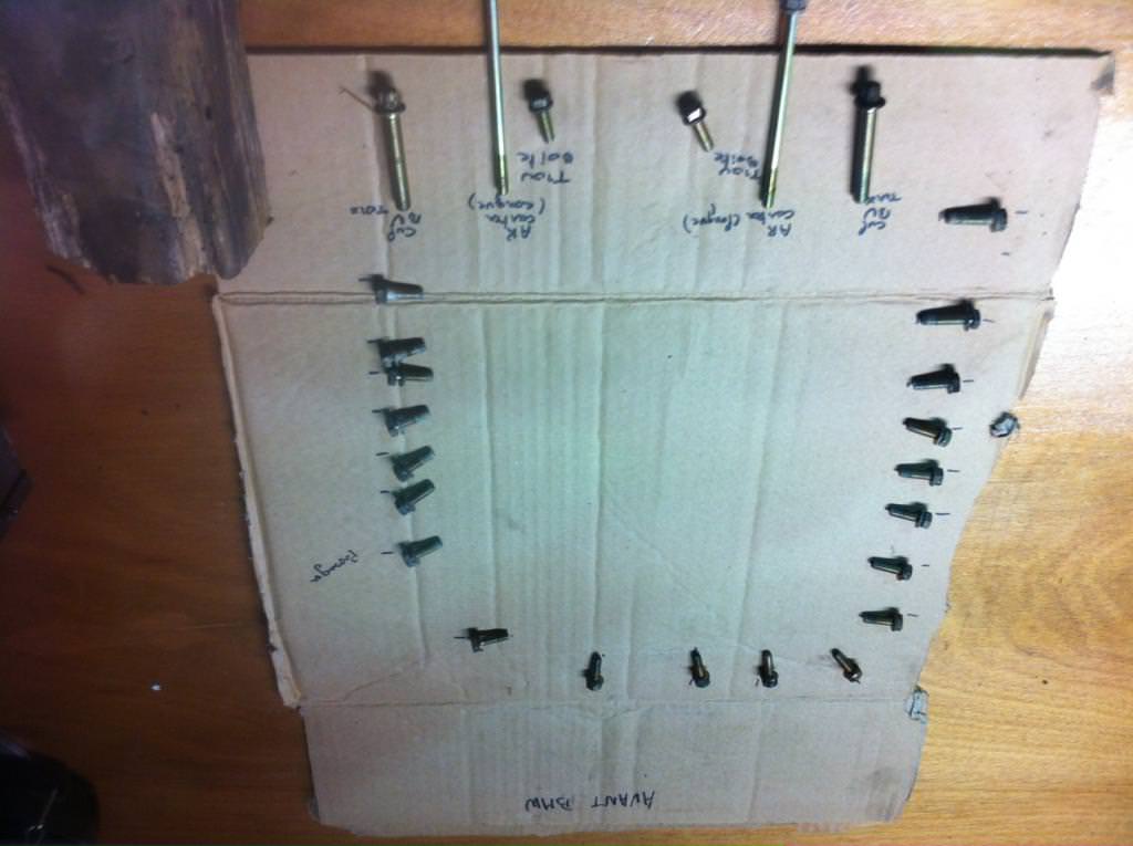

je met une petite photo de réception du jour :
post-15329-0-77601300-1415634080_thumb.j
Le couple de serrage des ARP est sur la notice livrée avec. Il faut juste convertir en métrique. Pour le reste, je ne sais pas.
