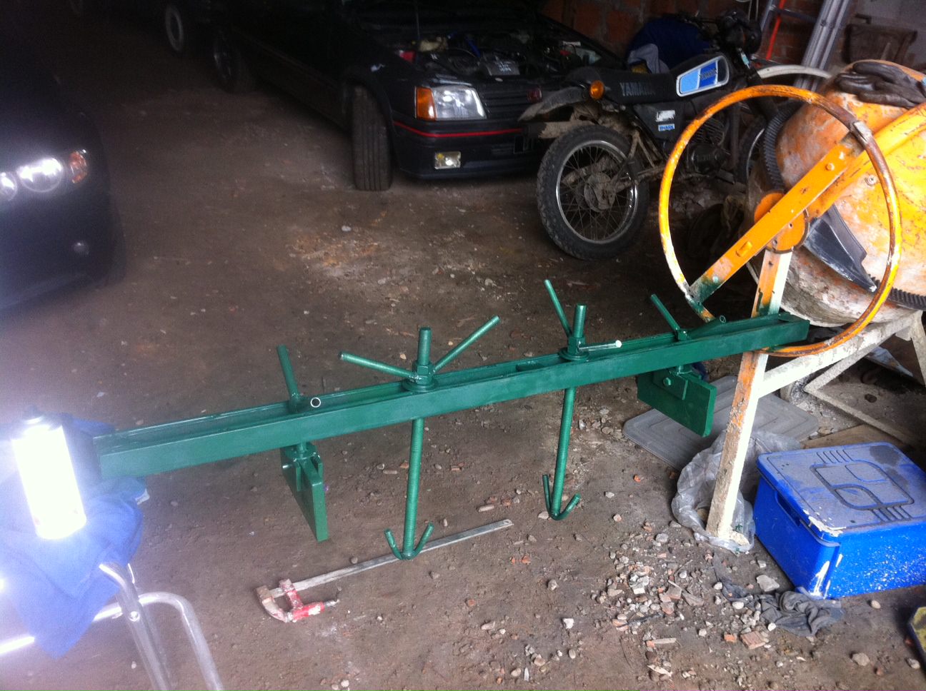

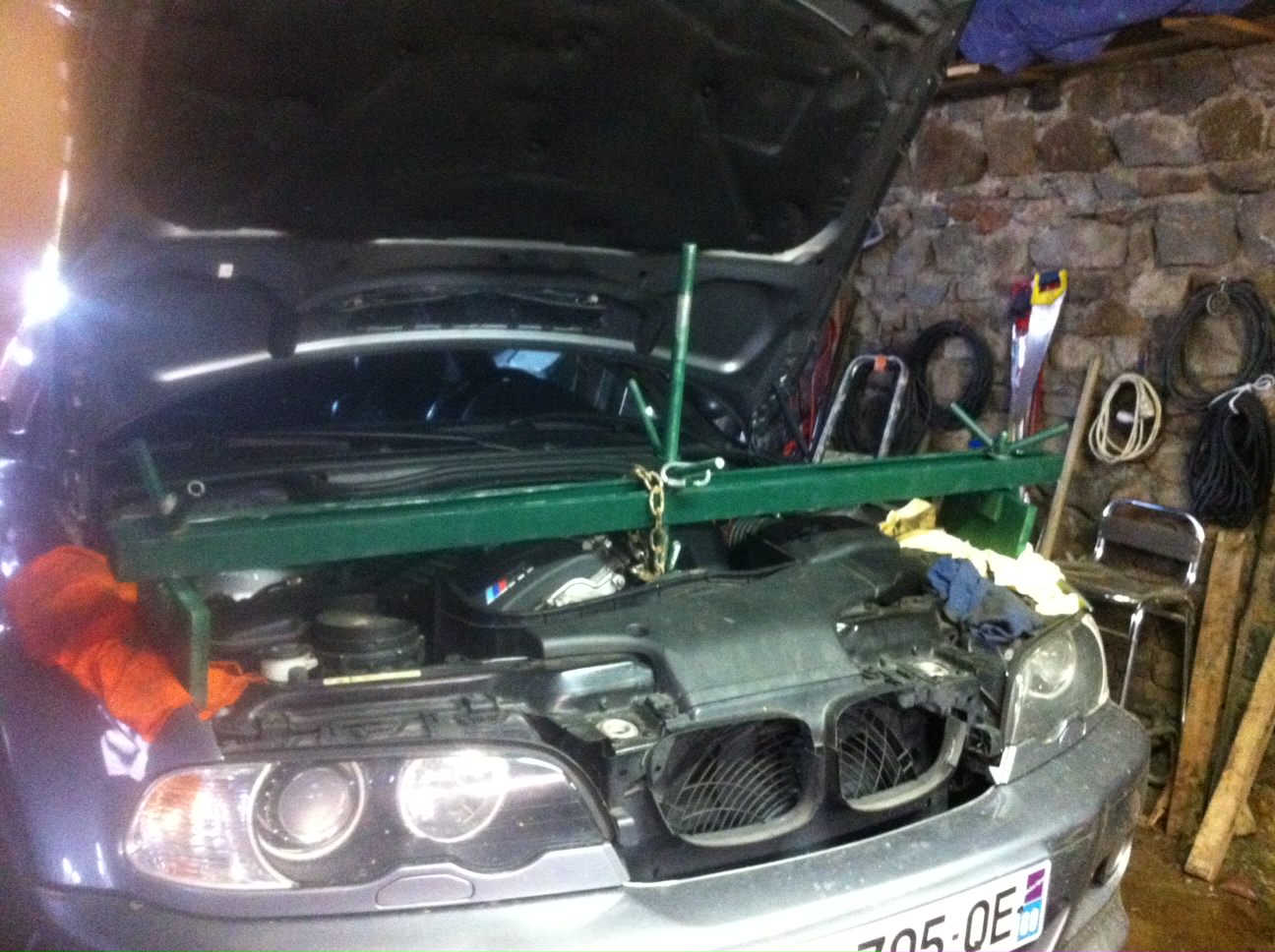

Bon et bien en attendant mes pièces j'ai bricolé un support moteur je l'avais attaché à l'arrache... on s'occupe comme on peu ^^

parfait ce support moteur c'est exactement ce qu'il te faut
Fabriqué de toute pièces sa m'a entrainé à la soudure comme j'en fait rarement :)

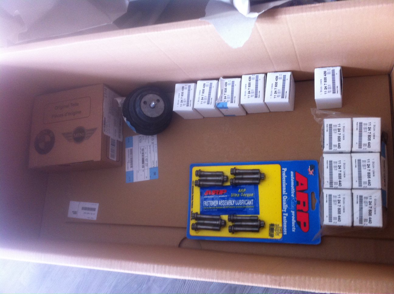

saloute et bien j'attends toujours mes pièces  :)  mon collègue devais les recevoir vendredi mais du coup rien.... mais je pense qu'il les aura pour aujourd'hui je m'affole pas trop par ce que j’attends aussi les vis ARP donc pour le moment bloqué... :nickel8:

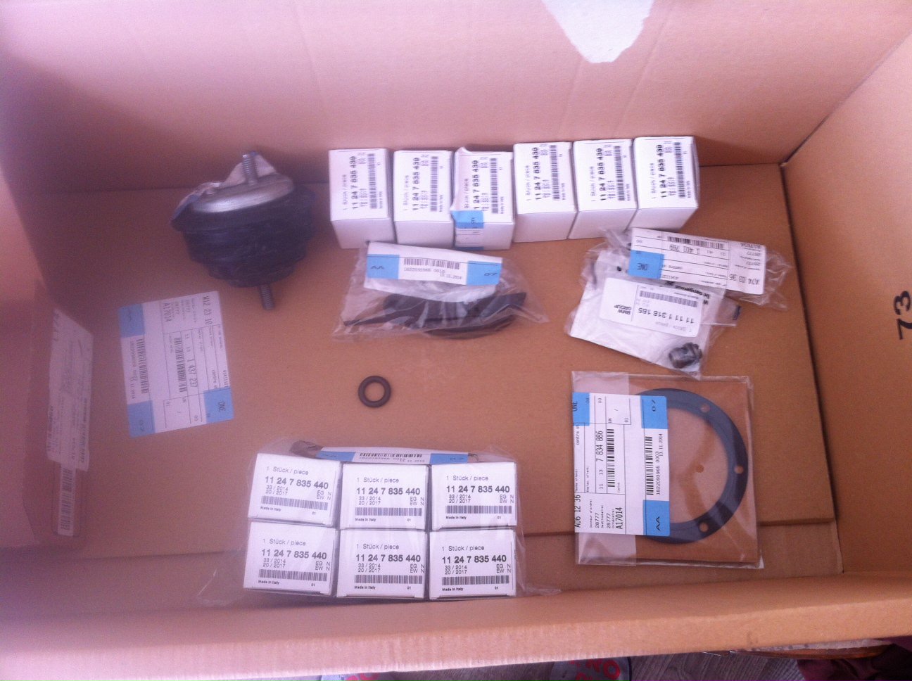

quelques nouvelles... toutes les piècessont arrivées !!! sauf un support moteur (oubli de BMW) donc c'est partit en commande sa m’empêchera pas d'avancer !!! donc normalement je ré attaque demain voila !!! gogogogogo

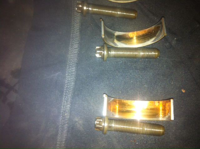

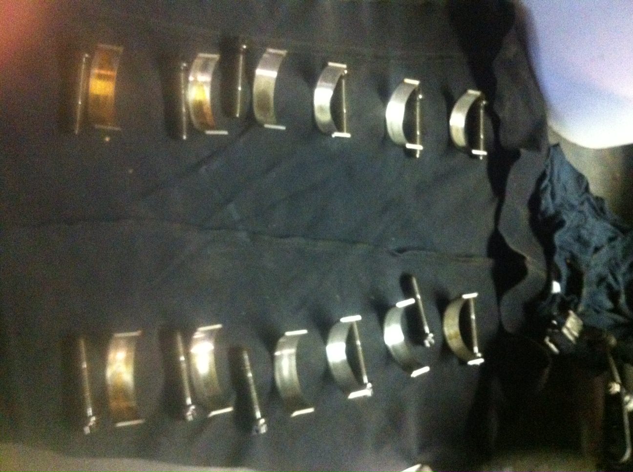

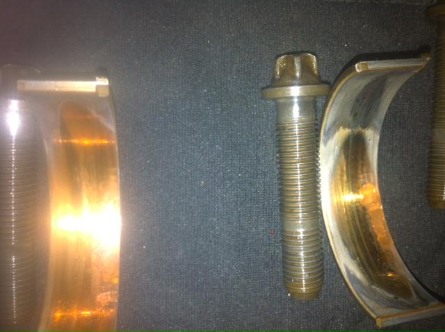

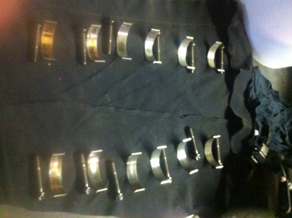

le remontage à démarré! cette intervention était du presque en retard !!! deux coussinets étaient entrain de casser tout cela en image:

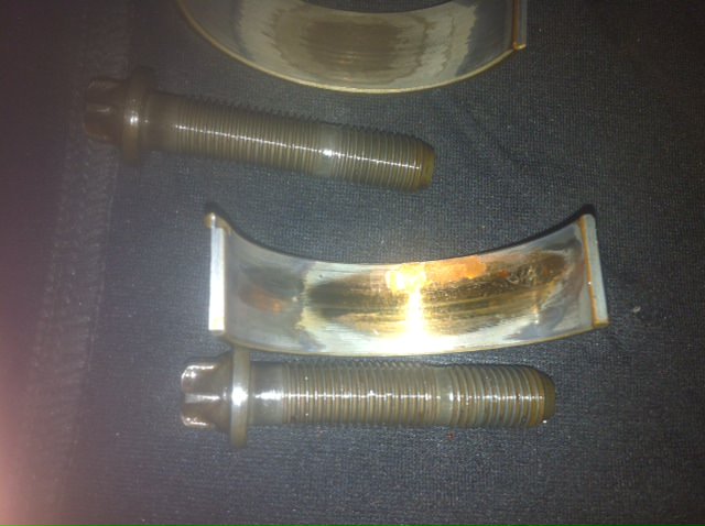

et les autres sa va pas pire que le premier démonté... le vilebrequin n'est pas marqué sur conseil de mon père si les bielles avaient tapées on ne verrais plus les marques d'usinage sous les coussinets et la on vois les fine rayure d'origine...
post-15329-0-01359000-1416482032_thumb.j
désolé les photos sont pas top mais je n'est qu'un portable !

Houla, il était vraiment plus que temps de les changer....impressionnant l'état des 2 coussinets les plus usés!!!!
c'est les cylindres coté boite....
Je pensais que c'était les coussinets côté distribution qui ramassaient le plus...comme quoi...
En tout cas, c'était une excellente idée de les faire ;-)
