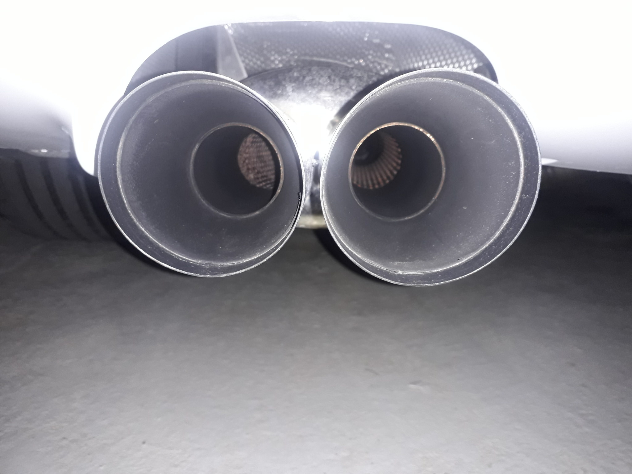

    Je sais pas si ils m’ont livré celui de la e90 ou e92 en tout cas ça s’est monté .... mais il manque ces embouts . J’attends la réponse du revendeur .
