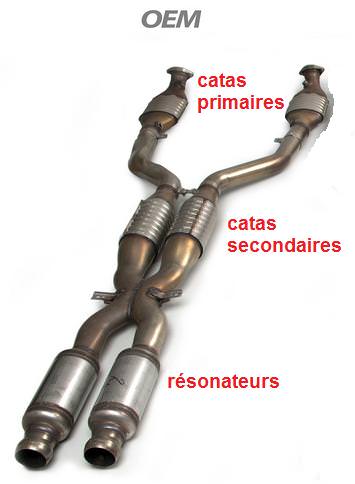

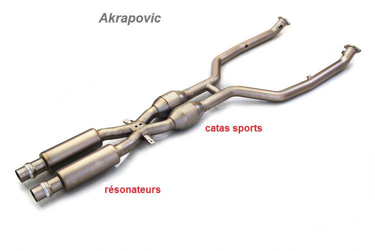

Benji, je reviens sur ce que j'ai dit plus haut:
En fait, Akrapovic supprime les catas primaires, et remplace les catas secondaires par des catas sports: ici la comparaison Mid-pipe OEM vs Mid-pipe Akrapovic
Merci pour ces précisions. Et du coup quelle est la solution pour éviter que le voyant moteur s'allume ? Les résonateurs ça sert à quoi concrètement ?
Y a des exemples de propriétaires qui ont ouvert les catas secondaires sur la ligne d'origine pour les vider ?

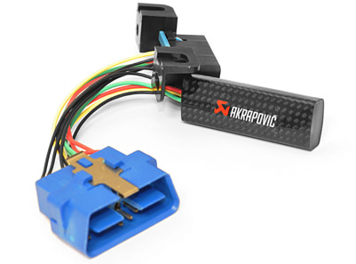

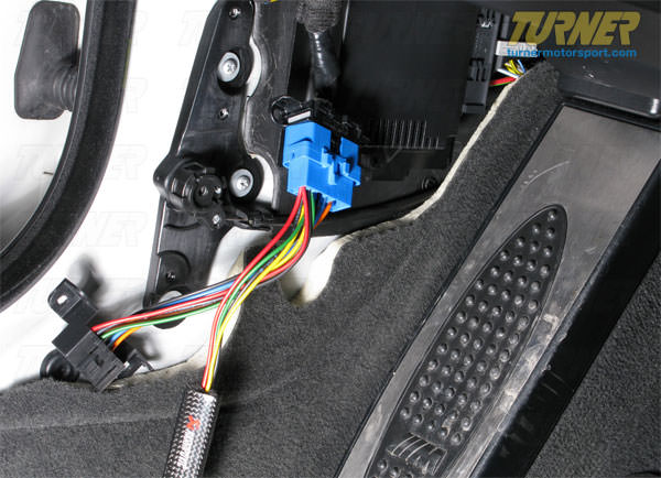

Pour éviter que le voyant s'allume, il y a deux solutions: soit une reprogrammation pour leurer les valeurs de sonde, ou si l'on ne veut pas d'une intervention sur l'électronique, il y a l'achat d'un boitier Akrapovic "DELETE-R" qui se branche sur la prise diag.
qui se place ici:
à aténuer vraisemblablement certaines résonances (aigue ou grave) dans l'habitacle, je laisse le soin aux spécialistes de te donner plus d'infos sur le sujet
je ne suis pas spécialiste, mais les résonateurs  c'est sûrement pour éviter ce son sourd qui fait vibrer tes tympans et dont tu es obliger de te servir de ton petit doigt comme coton tige  :-D
