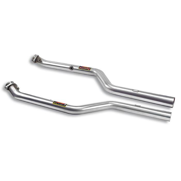

Perso, la ligne Akra, c'est vrai que c'est un très bon compromis, mais trop cher je trouver. Je pars donc sur les SS F1 race. J'ai trouvé sur leboncoin 2 annonces qui vendent la ligne complète mais avec les décata réf 980712. Trop bruyant pour moi car je cherche une voiture avec un bruit vivable.
Ce qui me fait hésiter c'est que le prix de la ligne complète est au même prix que les 2 silencieux neufs.
j'en vient donc à ma question de quel est l'interet (puissance, bruit) de monter les x pipe 980703 + les silencieux F1 race ? Je garde donc le cata d'origine, comme ca, pas de voyant moteur.
Merci d'avance car je suis un peu perdu.
