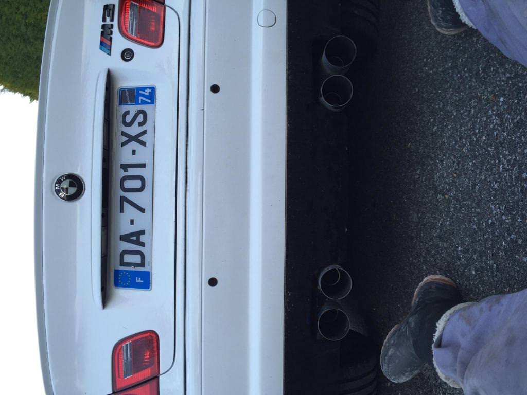

Sa y est c installe quel bruit il est magnifique bon un peu fort mais genial ,il faut que je trouve un machin pour voir les db je craint que ce soit un peut fort mais bon on verra

Toi aussi ta une sortit plus basse que les autres??
Heu non les sorti sont au même niveau par contre y a fallut jouer avec des entretoise au fixation et inverser le sens d'un silentbloc pour pouvoir ajuster correctement les sorties par rapport au pare-choc et la j'ai appeler stephdesign.com pour des valve evc manuel pour les patelin et ville pour atténuer le bruit ,chez pas combien y'a de db mais en ville même le jour sa résonne dans les rue ,mais quel son elle sort c terrible :o  :o  :nickel3:  :nickel3:  :nickel3:  :nickel3:  :nickel3:  :nickel3:

Comment sa inverser les sens des SB??
bin les silentbloc apparemment on un sens et la ou la vis de fixation passe c désaxé donc pour ajuster au mieux j'ai retourner le caoutchouc dans le support en métal pour avoir le desaxage plus en avant, la l' échappement est nickel

pareil je vais surement remonter l'échappement en coupant et ressouder les pattes de fixation de l’échappement pour qu'il y est moins de jour entre le dessus des sorties et le parchoc
Moi j'ai juste décaler les silencblock en repercant les patte de fixation et je suis nikel ;)
