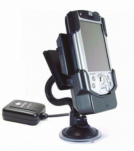

Après de longues recherches et une analyse des configs possibles, je viens à l'instant de me décider pour ce pack SEIDIO:
:wink:
Que comporte exactement ce pack ?
