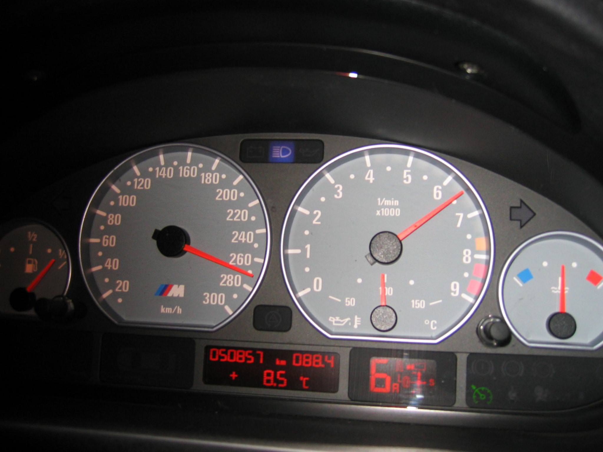

Posté(e) le 11 novembre 201410 a comment_669791 Comme ça. Ps: image prise sur le net... (la mienne a beaucoup plus de kilomètre!)

Posté(e) le 11 novembre 201410 a comment_669800 Pareil j'ai connu ça mais la jauge du s54 sur E46 est différente des m52tu/54 Du coup sur la photo sa dépasse légèrement le milieu et parfois légèrement dessous en descente...
