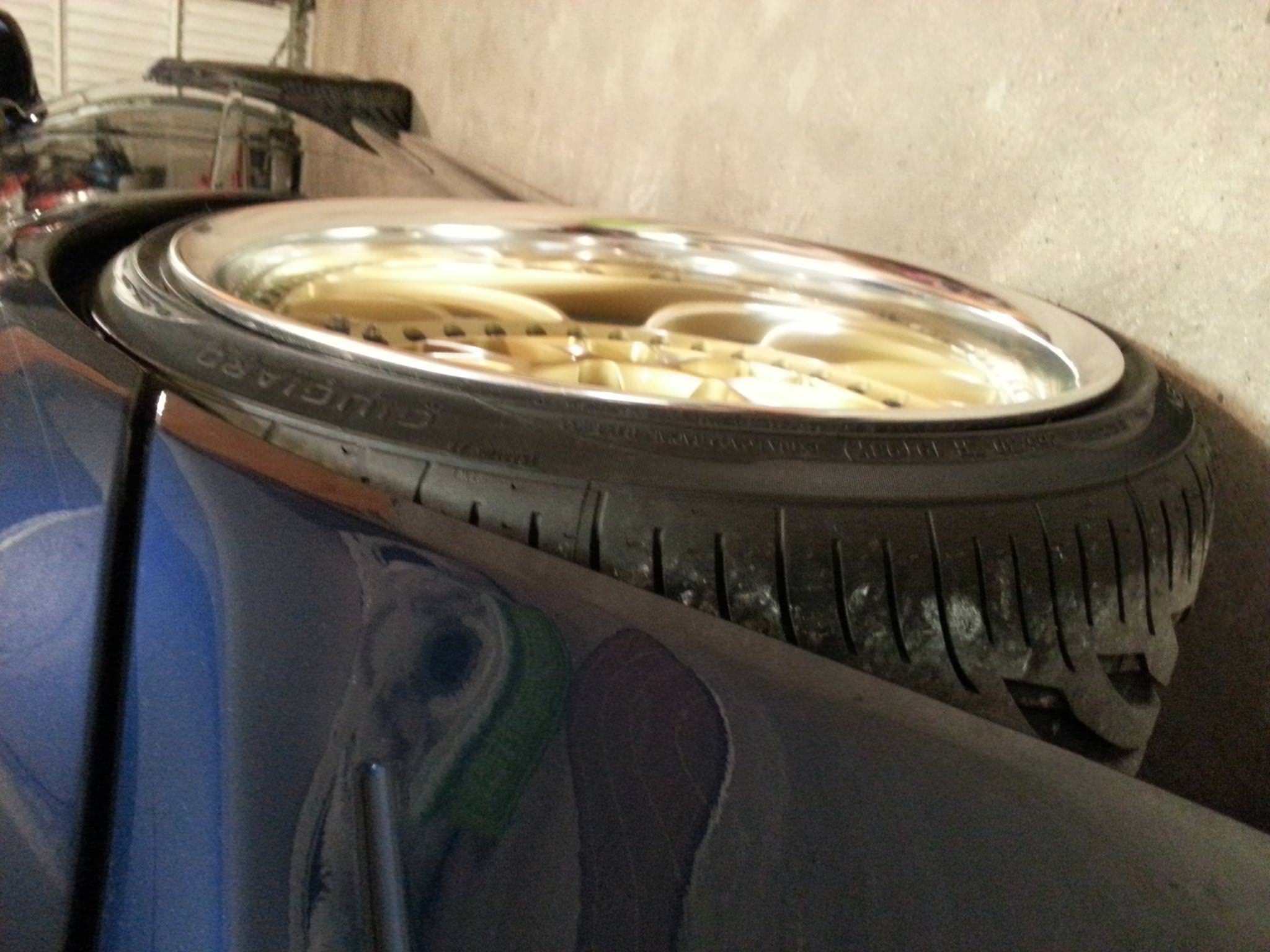

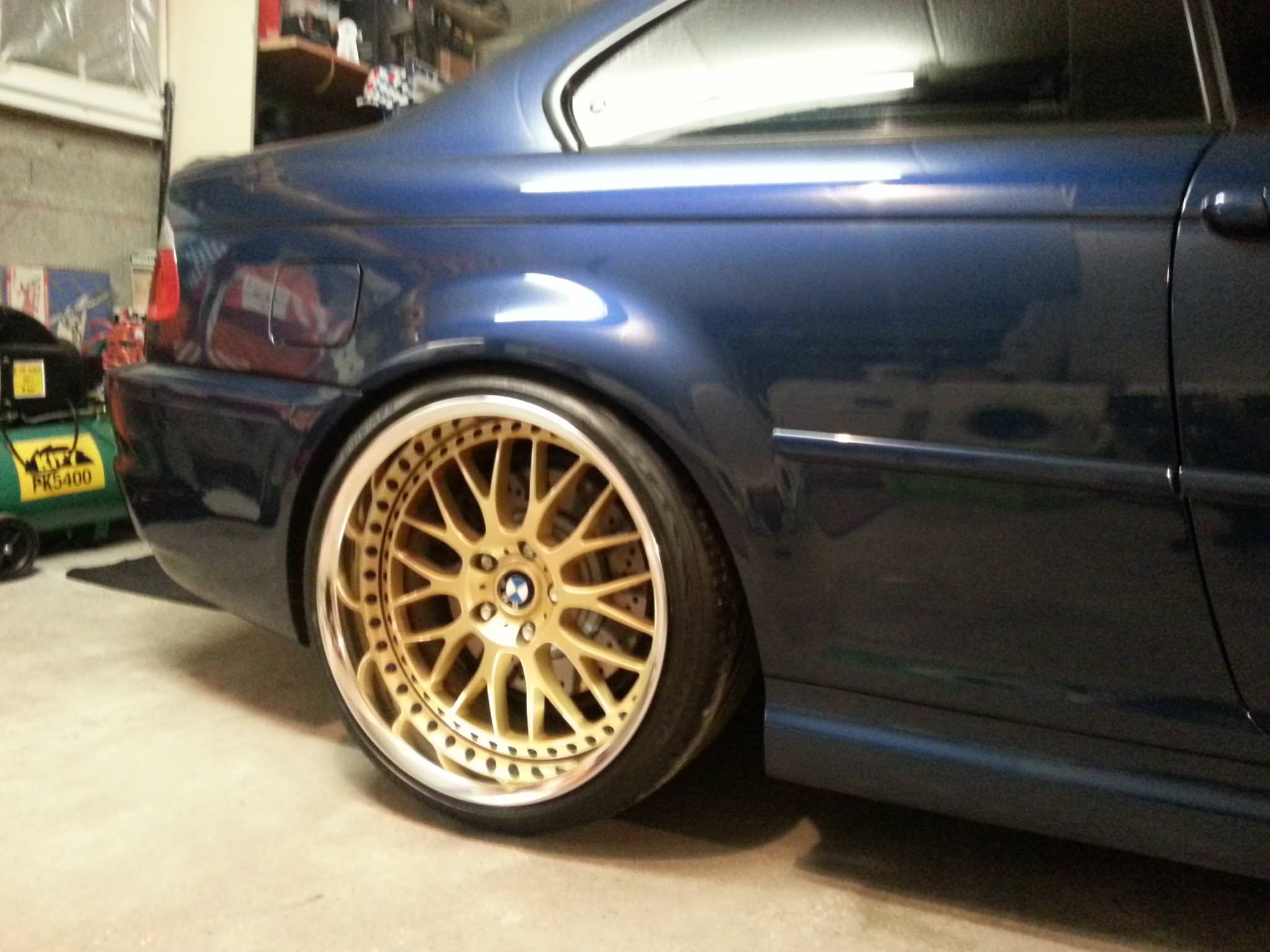

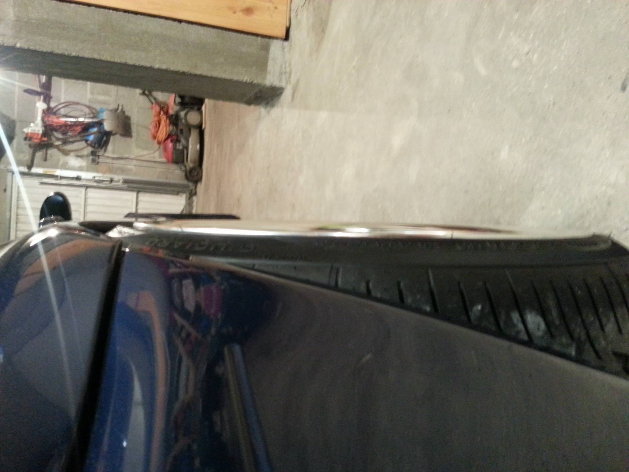

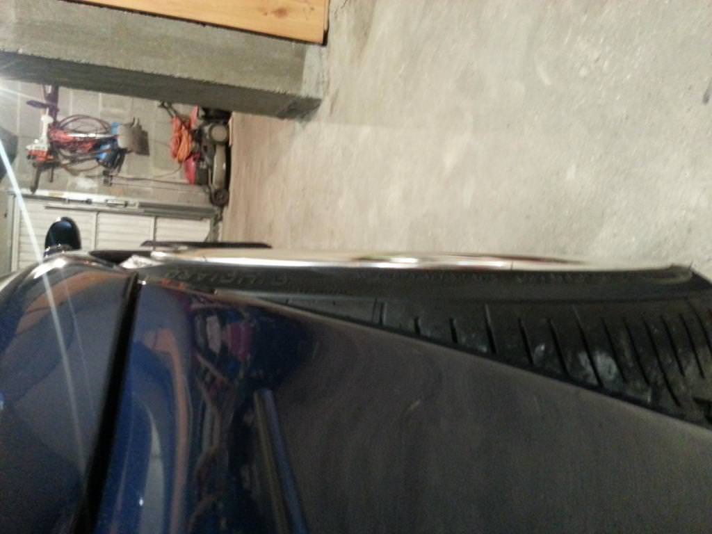

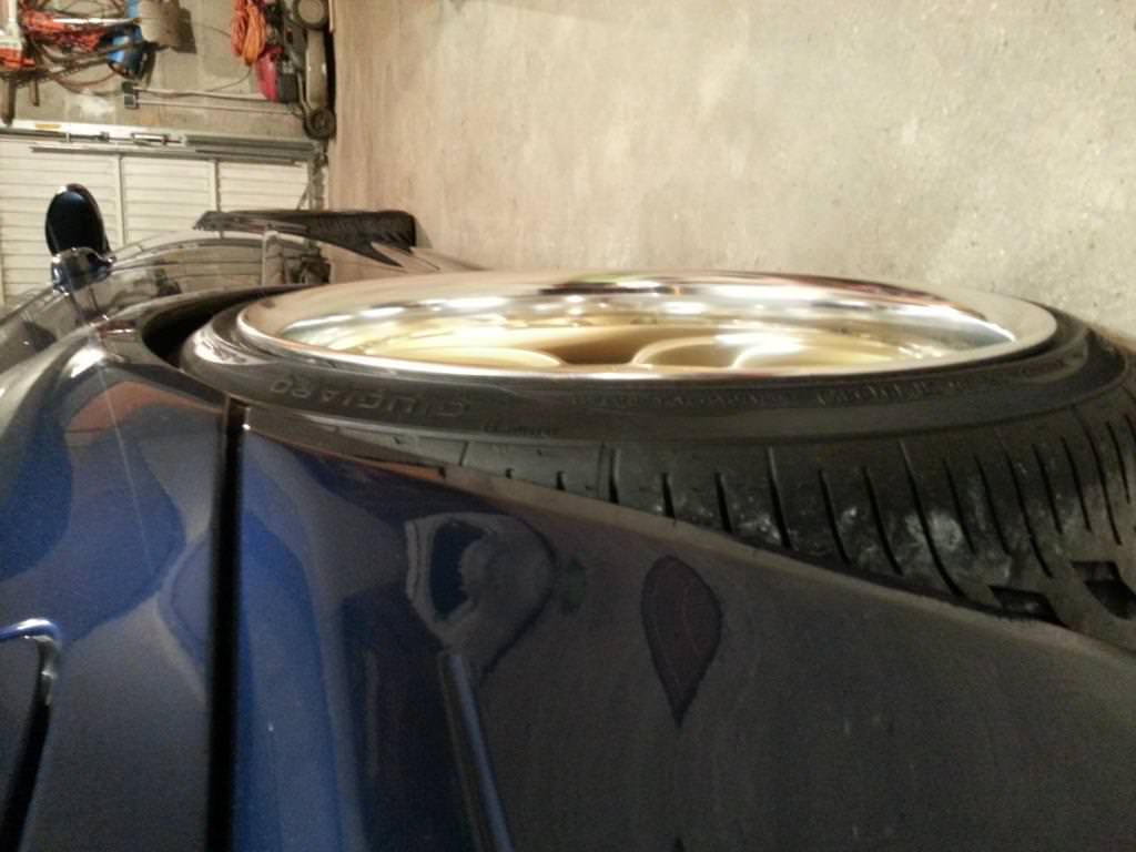

Voilà comment tombent des Work 11" ET23 sur M3 E46.
-2,3 de carro et 265/30/19, imaginez ou tomberait un 305 par rapport à l'aile...

ha ba c'est claire du 11 de large c'est enorme
avec un pneu bien tailler no tirer, impossible à passer dans l'aile
