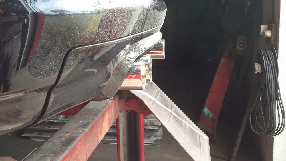

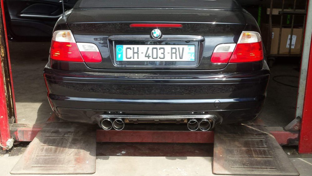

    Voila pose des combines hsd et du silencieux scorpion modifier

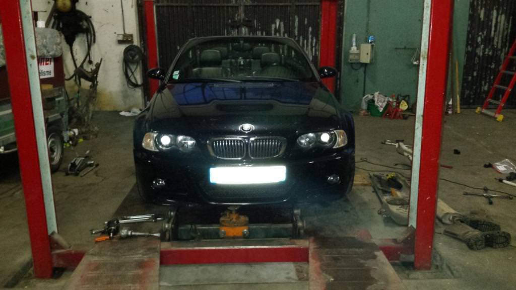

Une M que je j'ai achetée pas chère pour la rénover petit a petit. Début des travaux :
-4 disques plaquettes
-vidange pont boite moteur
-tous les filtres
-remplacement de tous les plastiques intérieur griffés
-réglage capote
-supression de couinement siege avant
-renovation de tous les joints
-rénovation échappement
après l'avoir mise sur le pont, il s’avère que tous les trains roulant sont sains donc pas de travaux de ce coté là. Reste a venir la peinture complète avec peinture des jantes et toute les pièces extérieures en carbonne : flaps, diffuseur, calandre noire et rebadgeage a neuf type origine voilou...

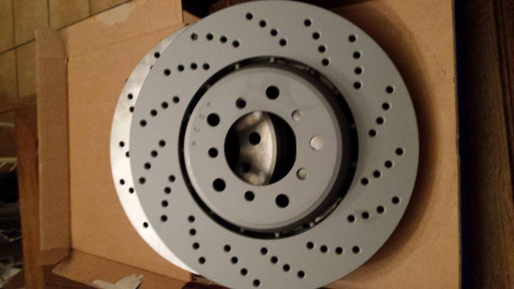

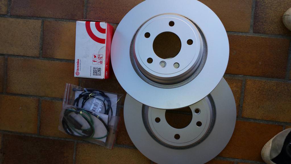

A mon avis tu devrais  présenter tes disques arrières j 'ai un gros doute sur le diamétre du  tambour
comment_670019
Oui pas de soucis pour l'orthographe j'ai créé le poste vite fait avec mon téléphone et mauvais reflexe des textos désolé...
Ok, merci pour ton retour et n hésite pas utiliser les correcteurs orthographiques si tu n es pas a l aise... Il n y a pas de jugement mais uniquement la volonté de garder un forum de qualité et agréable a lire!
comment_670020
Bienvenue et bon courage pour ta resto :nickel8:
C est vrai que c est du 328mm a l arriere (325mm a l avant) et qu ils font plus petits sur la photo?
comment_670021
 non, a mon avis ce sont des disque de serie 7 e38 et ils ne se montent  pas le diametre du tambour est trop petit
comment_670037
Effectivement les disques ar ne sont pas les bon une seule vis de centrage tambour en 180mm et non percé depuis des brembos avec la bonne ref sont en place merci oscaro pour votre compétence (je plaisante) pourtant les premiers disques commandés avaient la bonne ref oem!

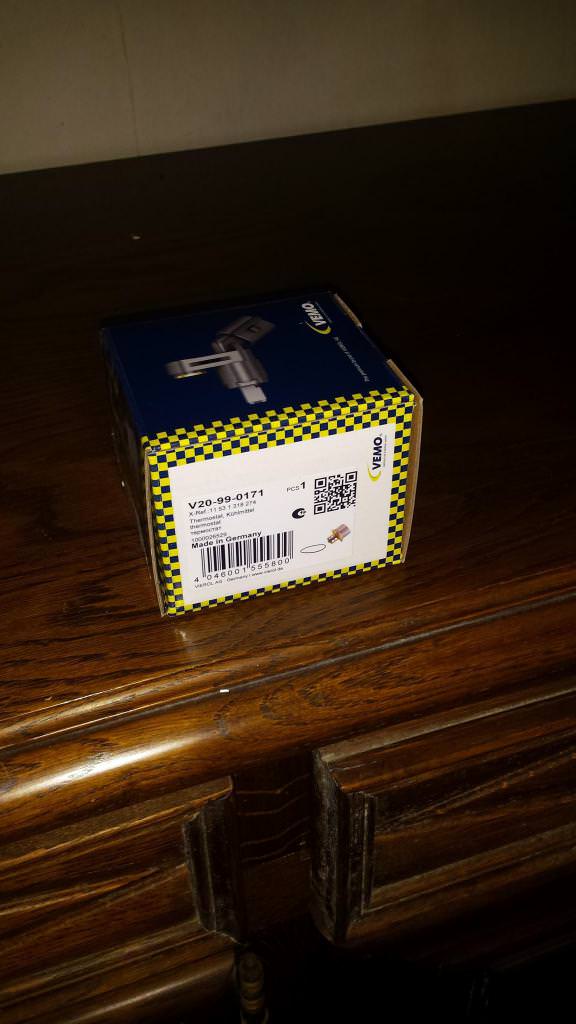

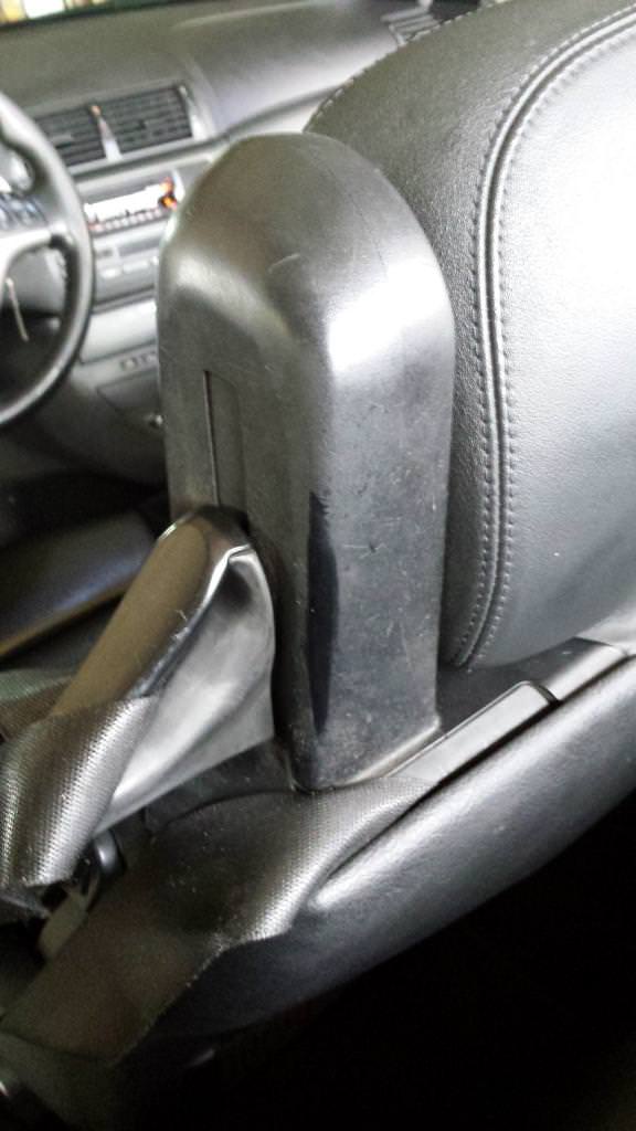

au programme de ce week-end:
-remplacement du calorstat plus liquide de refroidissement:

-rénovation des support d'appuis tête vraiment dégueu:
post-15379-0-21962800-1415899509_thumb.j
