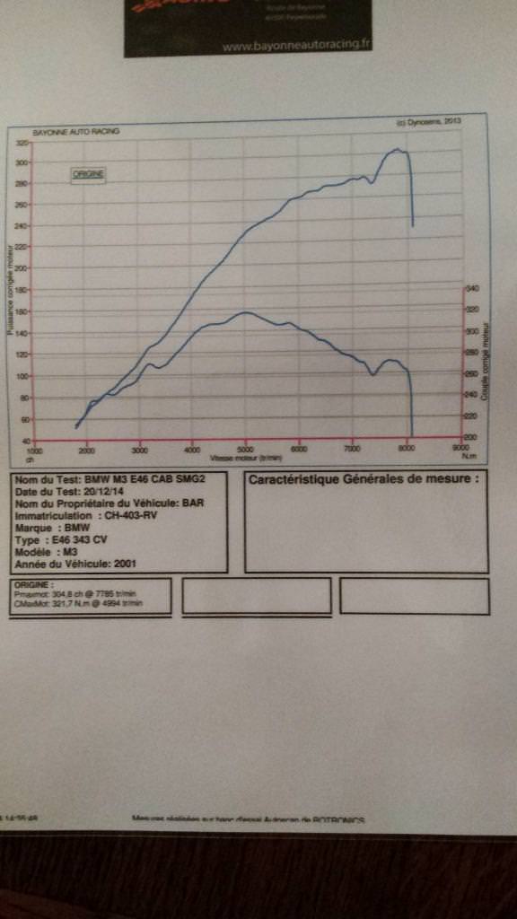

    ah oui et elle est repassé au banc suite a toute la rénovation électronique du début elle a sortie fièrement 332.8ch pas mal pour une mamie de 2001 et 168000km maintenant

Combien il te prend drift fun ?
90 euros le passage 700 la reprog mais pour l'instant juste un passage pour controler la mécanique
Je suis sur le depart, là jai rendez-vous à 14h30
ayé le verdic est tombé avis des pros pour ma courbe video à suivre quand elle aura fini de charger
post-15379-0-30205400-1419090799_thumb.j
Il doit y avoir quelques CV à récupérer à droite ou à gauche
Ouai en full stock pour une caisse de 15 ans sa va il ma dit de voir le circuit d'essence car elle est anormalement pauvre au co donc voilou sinon il ma dit ras la courbe est pas tres belle juste

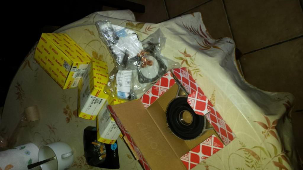

Quelques news de ma belle ce week end au programme:
-remplacement palier d'arbre de transmition
-remplacement des 4 sondes lambdas
-remplacement du débimetre
-remplacement de tout les joint et boulonerie de la ligne
-nettoyage de tout le soubassement de madame
post-15379-0-84135800-1422026928_thumb.j
joli programme  :)
Bon courage.
Heureusement que j'ai pris la scie sabre du boulot quelle merde ces boulons j'ai réussi a en demonter un seul normalement lol
Idem, scie sabre pour les vis de ligne... En plus le gros joint entre le silencieux et la ligne est tombé en morceau sur la mienne
