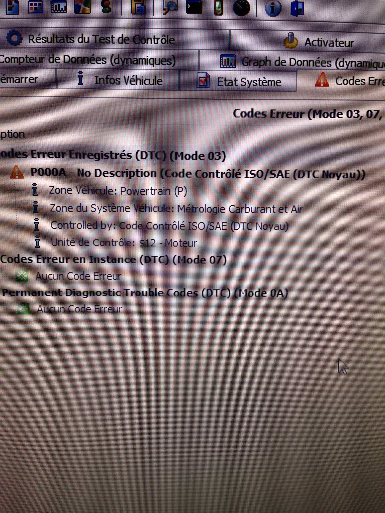

Bon j'ai fait un teste aujourd’hui, avec un "outil de diag" (pas chère^^) pour voir qu'est ce qu'il me sorté sur me M5.
"P000A $12 engine"
Quelqu'un serait ce que sa signifie ?
