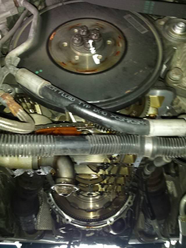

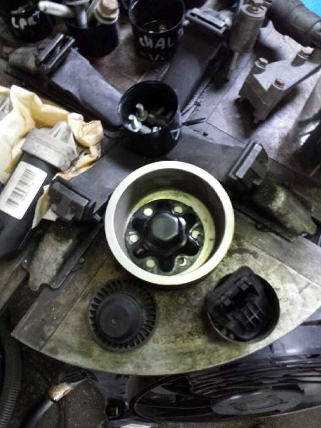

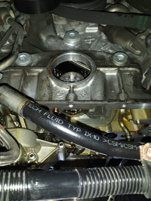

Bon voila la M5 est au garage pour les coussinets :-D !!!
Un peu de News :
Sa avance doucement :)
  • 3 semaines plus tard...
Bon sayer j'ai récupéré la belle vendredi, et déjà 550kms de rodage :).

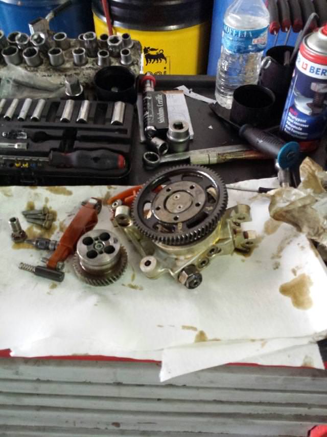

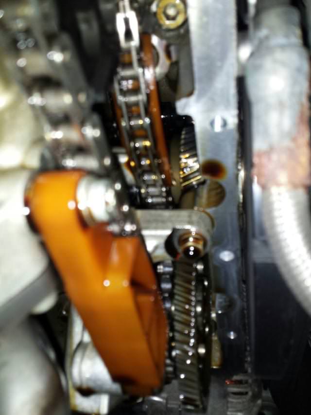

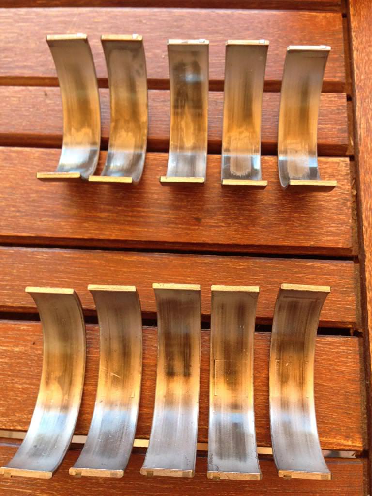

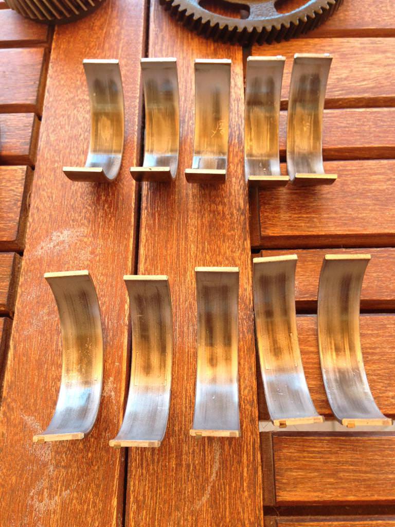

Je vais poster des photos des anciens coussinets.

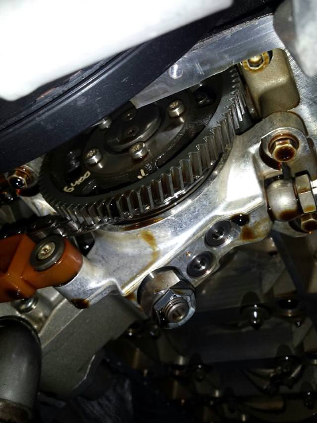

coussinets + pignons vanos et vilebrequin
post-8845-0-69008000-1435511440_thumb.jp
post-8845-0-15609700-1435511470_thumb.jp
post-8845-0-27923100-1435511503_thumb.jp

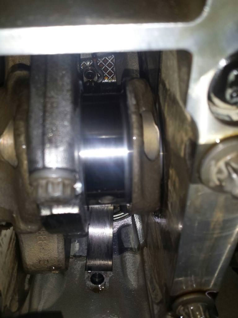

C'est fou l'état... et sur le vilebrequin il n'y a strictement rien, pas de trace, d'aspérité, rien. Donc c'est bon signe :)

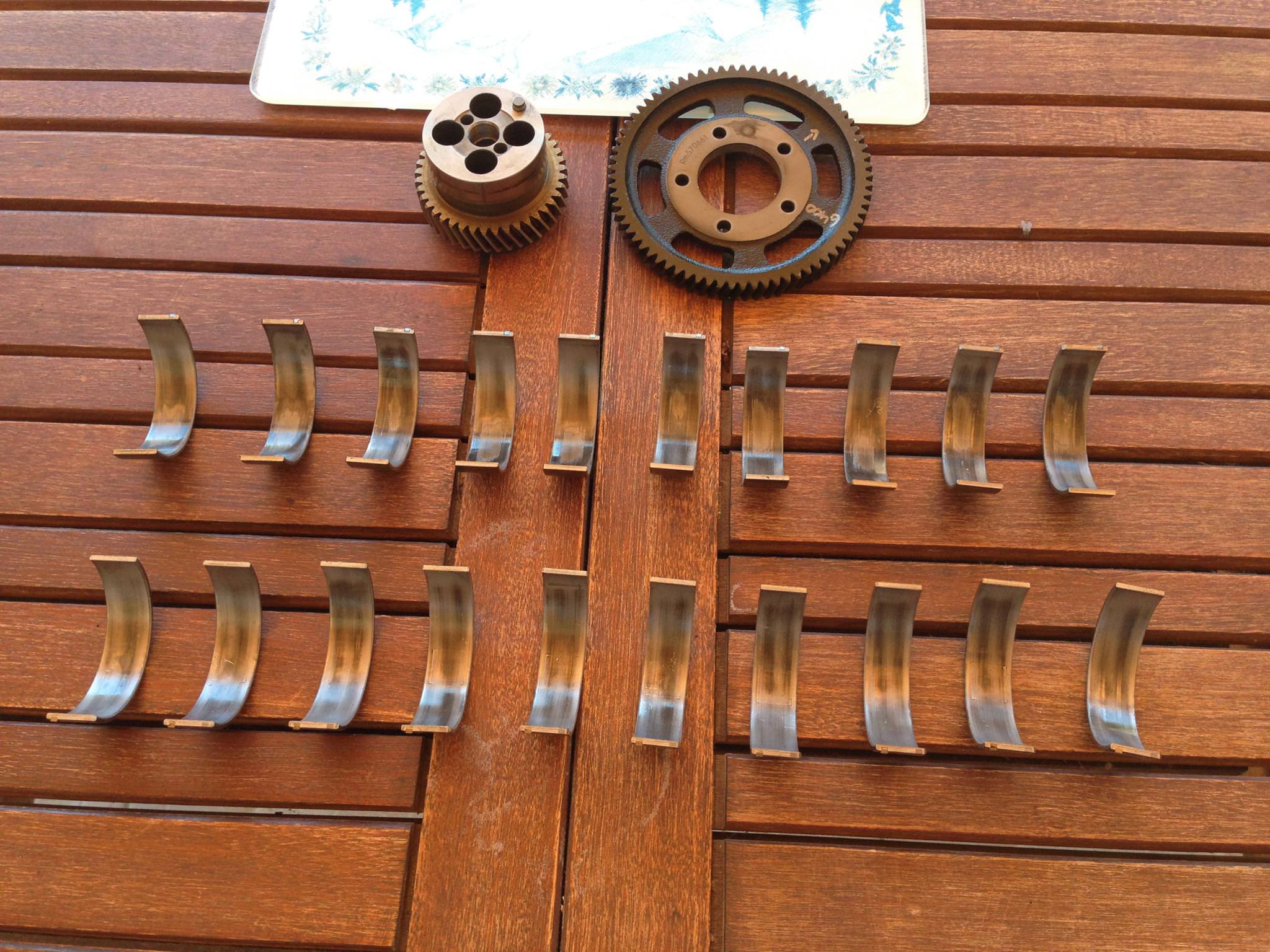

post-8845-0-50739500-1435511609_thumb.jp
J'ai qu'une photo, un peu degeu.. mais bon.
moi aussi je vais bientôt la récupérer , mais il faut faire un rodage ?? j'ai poster une photo des miens après 118000 km va voir ,elle est sur "encore une m5 v10 qui rend l'âme"
quel kilométrage tes coussinets ?

Je vient de voir tes coussinets, et c'est vrai qu'on voit la couleur "cuivrée", sur les miens sa n'est pas allé jusque la.
Elle a 73 000 kilomètres.

73 000 tu avais encore de la marge ? sinon mon mécanicien ne me parle de rodage , et aussi de vidange a 1500 kil
Oui Je pouvais rouler encore un peu, mais je préfère le faire quand même.
Il n'y a "normalement" pas besoin de rodage, mais moi j'en fait un quand même, par précaution.
ok tu fais vraiment attention c'est bien , sinon quel est le nom du garage qui te l'a fait , moi je n'ai pas fait les pignons , par contre j'ai fais tous les tuyaux de vanos apparemment il n'ya que les phases unes qui sont concernées .
