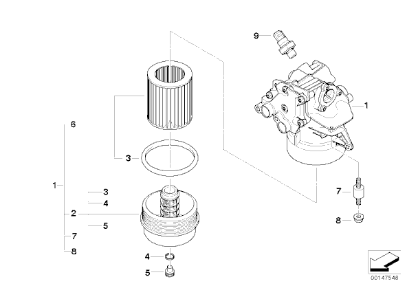

Maintenant, comment je peux "moi-même" enlever un peux d'huile? Par le filtre a huile ?
Si quelqu’un peux m'aider sa serrais sympas...
J'en est vraiment marre des Concession BMW... :twisted:
Est ce quelqu’un peux mettre une photo de l'emplacement du filtre a huile sur une M5 v10 ???
Quand tu est face au vehicule il se situe a l'avant gauche sous le longerons. Leve la voitureet au niveau du passage de roue au niveau du pare choc tu as une petite trappe avec 4-5 vis torx de 15-20 je crois de memoire. Enleve les, enleves la trappe et tu verra le filtre a huile.

Sait-tu si il faut un outil spéciale pour "démonter" le filtre a huile ?

J'ai levé la voiture au niveau avant gauche, cet a dire au niveau du passagé, j'ai enlevé la roue avant gauche, et j'ai regardé au niveau du garde boue, mais je ne voie pas de "trappe" avec des vis !!??
si tu as une jauge d'huile tu prend un petit tuyau(durite) avec seringue et tu aspires !
Il n'y à pas de jauge sur le v10
Par contre il y a une vis de purge sur le filtre qui te permet de vider un peu d'huile sans démonter le filtre

Bon j'ai résolu le problème :-D !!
J'ai donc démonté le filtre a huile, du moins juste la partie "vissé" qui contient le filtre. Oui j'ai bien vus le vis de purge, mais j'ai préférais dévissé le "couvercle" ou la "cloche" (je ne sait pas quel nom sa porte^^).
Du coup, j'ai laissé coulé un petit moment (15-20 minutes), j'ai re-vissé (25Nm comme indiqué sur le couvercle).
Il y a avait a peu près 500ml d'huile vidangé a mon avis (à l’œil quoi), puis je suis allé rouler et refaire le niveau.
Résultat : 0.9L  !!! Je refait un deuxième niveau histoire d'être sur et : 0.9L  !!! :-D :-D :-D
