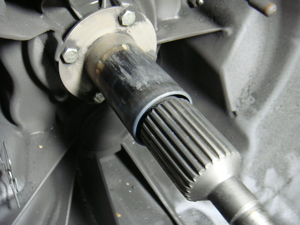

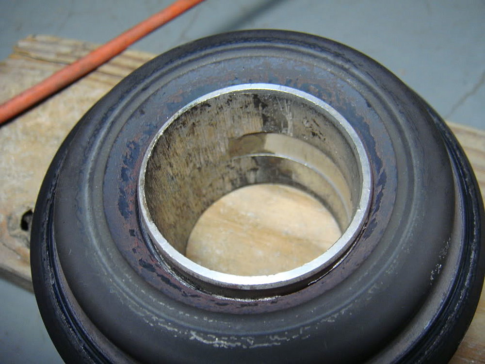

En cherchant un peu, j'ai trouvés des image de la "douille et du guide" qui peuvent ce "frotter" entre eux, et c'est exactement comment j’imaginai ce frottement !! Par rapport au bruit sa peux correspondre,
maintenant c'est a voir...
Voila les photos :
La douille si je ne me trompe pas
Et le guide
  • Réponses 332
  • Vues 34.1k
C'est exactement sa... Je ne pense pas que celui vienne du liquide SMG... Je pencherais plutot sur douille guide et butee. Il faut deposer la boite remplacer les deux pieces en graissant la douille guide avec de la graisse special.. Les pieces ne coutent pas chère y'as un peu de taff c'est tout. Il faut bien entendu refaire l'apprentissage de la boite par la suite..
Oui je vient de voir, donc la première photo c'est "la douille de guidage" et la deuxième c'est la "butée d'embrayage"!
Sa va mieux quand on comprend le fonctionnement :).
Par contre, pourquoi ces pièce ce "grippes" elles? Il y a eu de nouvelles références sur ces deux pièces ? Et au niveau de la graisse a mettre sur ces pièces, quelles est cette graisse spéciale ?

Ouis modfier la bague interieur de la butee est maintenant en Teflon :-) et la cause le lanque de graisse..
Pour l'embrayage sachs c'est la marque d'origine, j'ai pris le mien sur oscaro...
Luk c'est la marque d'origine du vm bmw
Si tu prend l'embrayage chez oscaro verfie bien que tu ai la nouvelle butee.

Donc je récap, la nouvelle référence de la "butée d'embrayage" a changé car l'intérieur de la butée est en Téflon ?!
Puis la marque d'origine de l'embrayage c'est "Sachs" ?! Et la marque d'origine du "volant moteur" c'est "LUK" ?!
Et pour le lien que tu ma donner, est ce qu'il te mette la nouvelle "butée" avec bague en Téflon?

Oui pour toutes tes questions ^^
Ils vendent même une douille guide avec un traitement specifique dessus :-)

Du coup avec la nouvelle "butée" revêtement Teflon, y-a-t il besoin de mettre de la graisse ?
Et est ce qu'il faut obligatoirement monter la "butée Teflon" avec la "douille" traitement spécifique ? On peux juste monter la "butée Teflon" avec une douille d'origine "standard ?

Il faut mieu mettre de la graisse mais de la graisse specifique. La nouvelle butee peut etre monter sur les deux type de douille guide.

Pour la graisse "spécifique" a utiliser, connait tu la référence de celle-ci ? Marque ?
Si je continue a rouler un peu avec mon soucis de "frottement butée-douille", qu'est ce que sa risque ?

C'est de la graisse que j'avais a mon ancien taff c'est de la graisse que l'ont mettait sur toutes les douilles guide et arbre de transmission. Il faut que je regarde la marque..
Si cela vient bien de la douille guide sa peut donner des accoups lors de passage de vitesse.

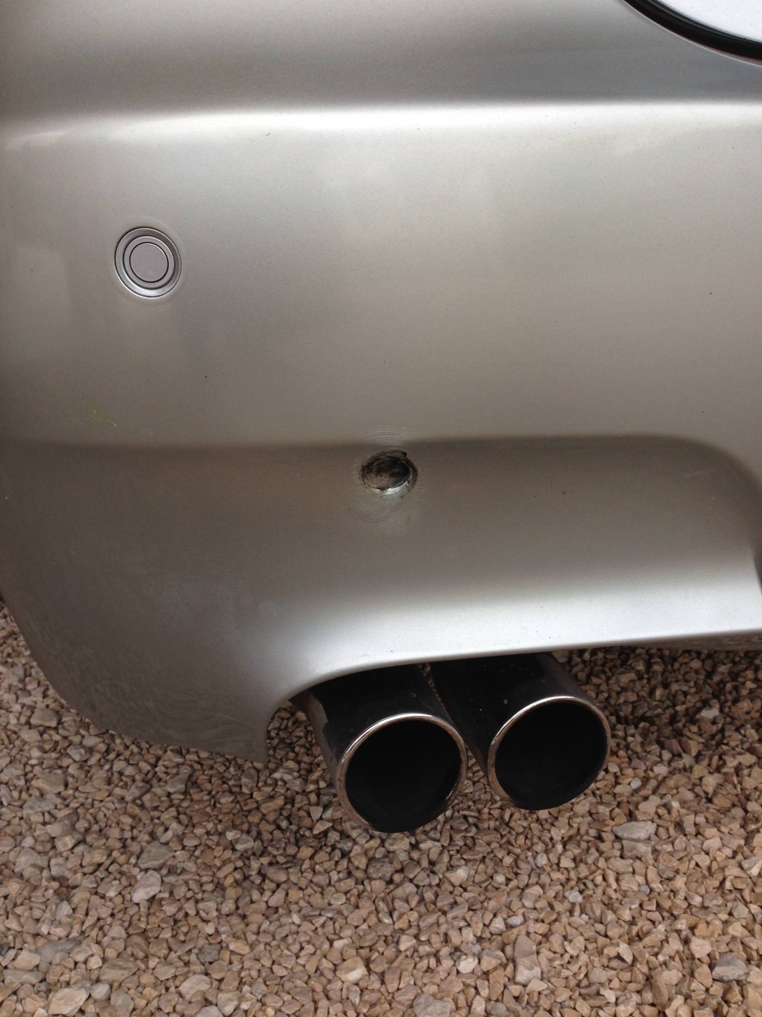

Bon est le meilleur pour la fin............ Cela m'est arrivé il y a 2 weekend.....
post-8845-0-01170900-1419355576_thumb.jp
:twisted: :twisted: :twisted: :twisted: :twisted:
Sur un parking, un soir, au restaurant... Alors comment ? Avec quoi ? Je ne sait pas... Je m'étais, en plus, garé la ou il y n'y avait pas de voiture (3 places a coté de moi de chaque coté vide..).
Et je m'en suis rendu compte le lendemain...
Mais bon, il n'y avait pas de caméra sur le parking, rien...
Donc la seul chose a faire ben c'est de continuer a payer ses "P..T..IN" d’impôts dans ce Pays de merde, et de remercier le C..N..R qui ma fait sa!
Voila mon petit coup de gueule  :-x
