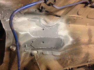

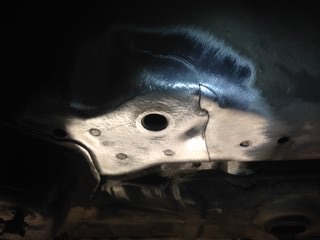

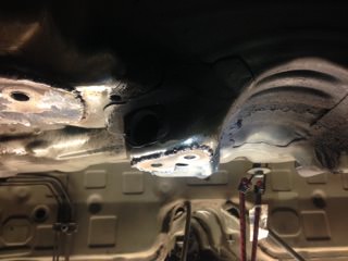

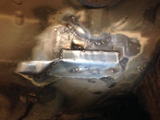

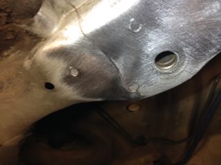

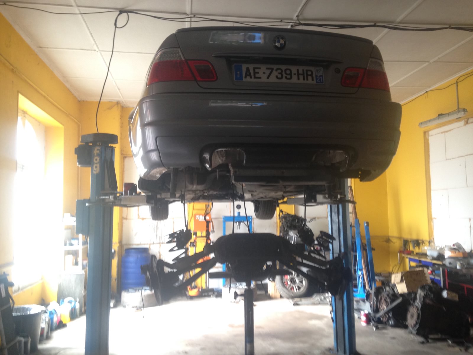

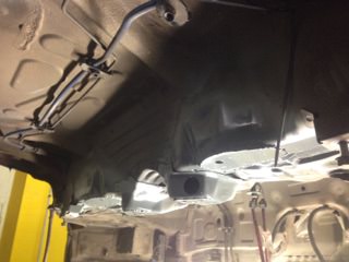

Première grosse étape de faite:
Soudures fissures châssis + renforts.
Changement silentbloc de berceau, les autres étaient bons.
Changement palier d'arbre de transmission qui était mort + la rotule qui était grippée.
Montage du différentiel d'E36.
Ça ne cogne plus en bas régime mais toujours en pleine charge au dessus de 4000trs.  J'ai les cardans qui sont rincés aussi (beaucoup de jeu), j'en ai commandé sur eBay.de et j'espère que ce sera mieux après 8) .
Le pont grogne un peu en manœuvre, mais de moins en moins, j'espère que ça va passer, le temps que l'huile se mette bien partout. Sinon j'ai rappelé ///mfg pour les prévenir et ils m'ont dit de rouler 2-3 semaines voir si ça passe et de les tenir au courant si jamais,c'est cool.

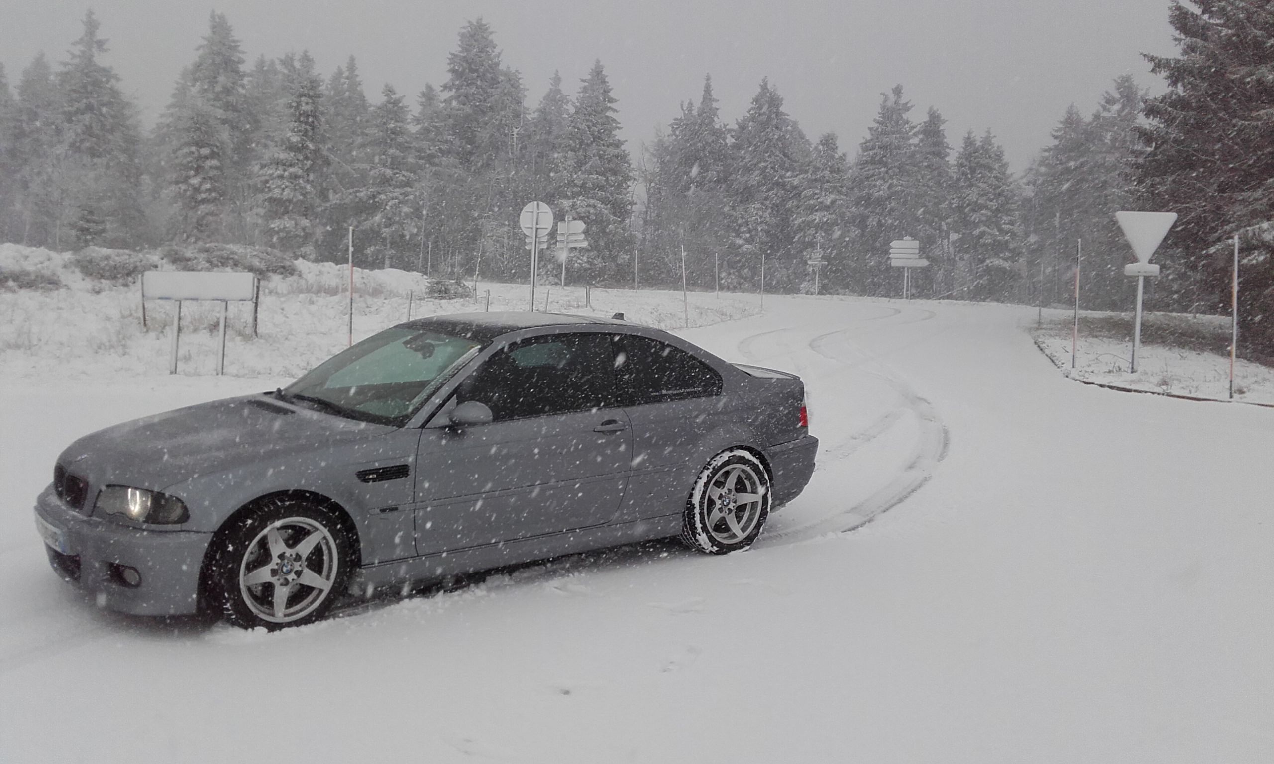

Aujourd'hui j'entends à la météo que la neige commence à tomber dans les Vosges, alors que je dois y aller récupérer le reste de mon pont de m3 E36 pour le renvoyer en garantie...
Du coup je passe en mode dragster des neige   /ON
17" hiver Montés
20151121_102728.jpgPil a l'heure au rendez-vous avec les premiers flocons...
Du coup je file pour éviter de me retrouver en bas d'une côte comme un con :|
Mais arriver tout en haut c'est déjà l'hiver (heureusement que j'aime ca!! :perenoel:)
Vive la glisse!!
Modifié par ///kipiou

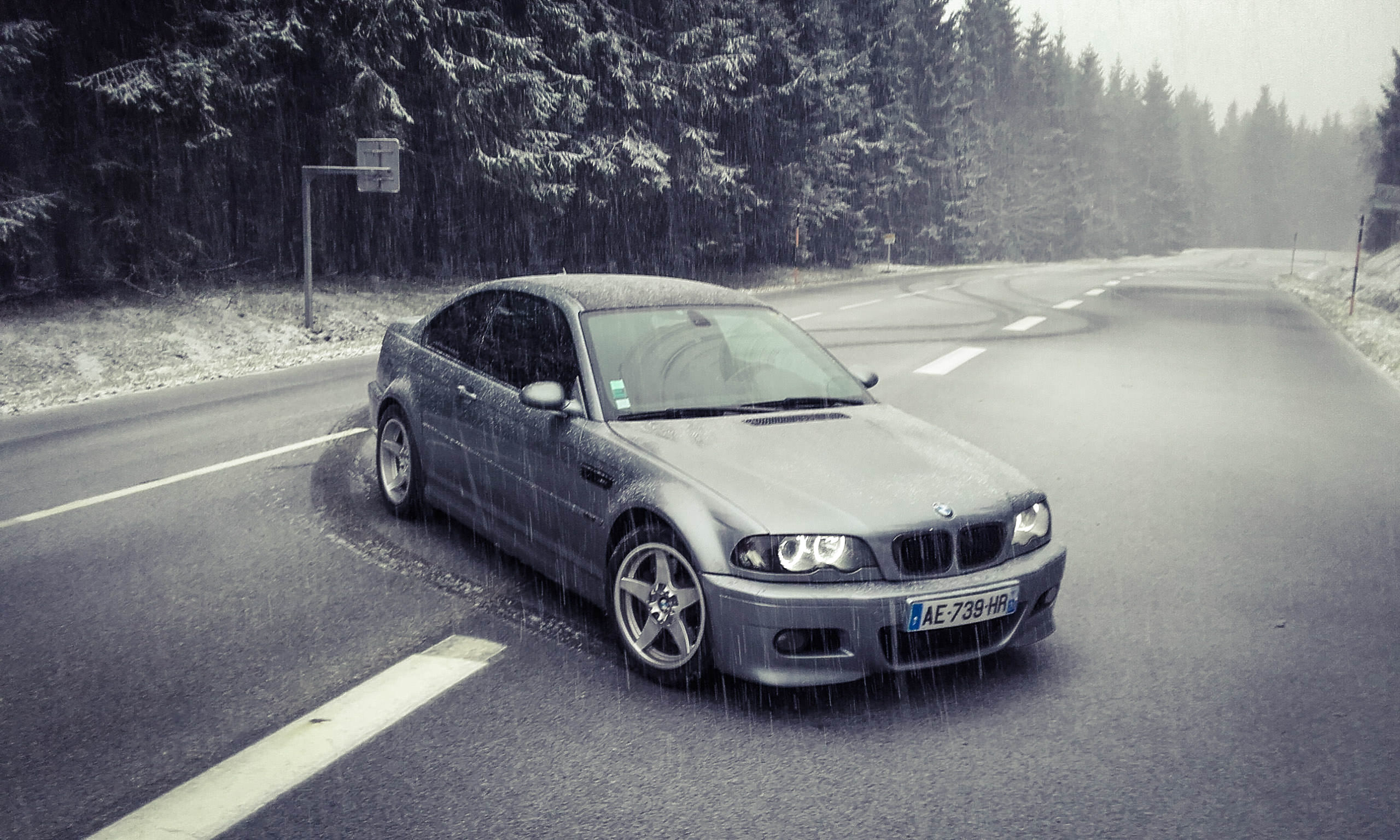

au top ces photos dans la neige, t'as bien du t'amuser :wink:
j'ai toujours bien aimé ce modèle de jantes BMW et faut avouer qu'elles vont à merveille à ta M pour une monte hiver
il y a 6 minutes, alex670 a dit :
Oui! Lol, c'était rigolo de faire un peu de glissade!
C'est vrai que j'étais surpris l'an dernier quand j'avais mis ces roues..pour du 17 ca va encore..
ca vien de quoi comme béheme?tu sais?
salut kipiou,tu aimes le risque:),on dirait des jantes de 330d:?:
il y a 16 minutes, ///kipiou a dit :
c'est des jantes de marque Rondell modèle type 21, une bonne marque qui faisait des jantes spécifiques pour BMW, ce modèle ne se fabrique plus mais est assez recherché et rare à trouver, on en mettait beaucoup sur E39 et E46 à l'époque,
elles sortent beaucoup et donnent un look agressif, comme les tiennes sortent beaucoup, je diraisqu'elles étaient à l'origine sur une E39, mais en changeant la bague centrale on peut donc les monter sur E46 et comme c'est du spécifique BMW tu peux y mettre ton logo central d'origine car c'est le même diamètre,:wink:
Modifié par alex670
Sympa les jantes (je ne vois pas de quel modèle elles peuvent vénitien!) et la sortie sous la neige! :nickel:
..... En espérant que tu es bien redescendu sans faire trop de glissade!!!
il y a 47 minutes, jojobarteam a dit :
Oui mais pas trop non plus...le 110 c'était sur une longue ligne droite bien dégagée.
il y a 42 minutes, alex670 a dit :
C'est exact j'ai des bagues de centrage à l'arrière :nickel8:
il y a 41 minutes, LeoPolo a dit :
Merci Léo! Je préfère faire la glissade en montant lol. Mais j'ai pas pu m'empêcher d'en faire un peu redescendant...Lol
Mais je suis bien rentré et les pièces sont dans le garage!
