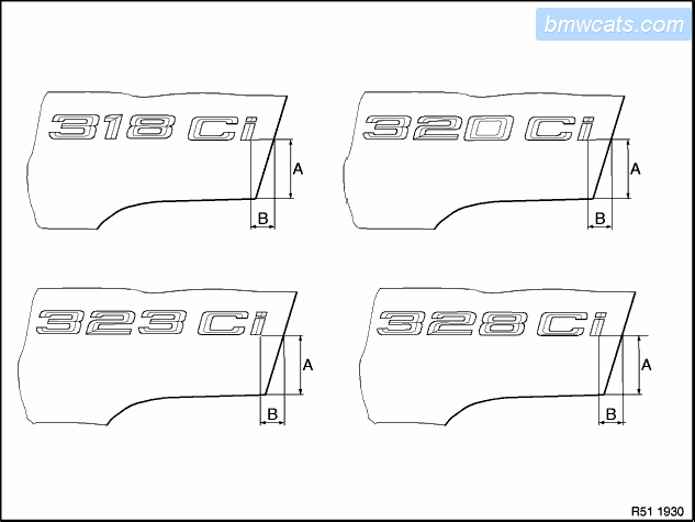

Bonsoir
Un gentil membre pourrait il me donner les côtes pour pouvoir reposer correctement le signe M3 sur la malle arrière de mon M3 E46 (malle d'origine)
Merci
comment_671960
Salut
A=42.5mm B=41mm
Je fait retrouver le schéma qui correspond à A et B...
A étant la hauteur depuis l’arrête B c'est le déport

comment_680450
img-672057-1-1050879.png   Voila les amis!!
et sur les cabs ces dimensions sont valables? Car faut que je change le mien..
comment_681649
non c'est pas la même cote sur les cabriolet le sigle est plus bas....
comment_694276
Voila les amis!!
Et pour le sigle M3 CSL c'est pareil je suppose ? le L de CSL vient a la place du i de 328i ? Merci d'avance
comment_694781
non sur csl le logo est plus haut par rapport au coupé M3 et coupé normal...
Donc je ne pourrais pas te donner la valeur exacte je ne la trouve pas...
