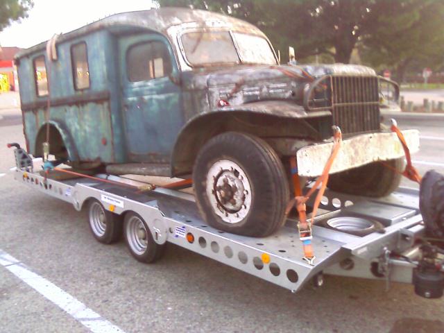

Belle balle DOC CUPRA, Une IFORD WILLIAMS 3500 kilos de PTAC, effectivement c'est le top dans le genre, on a pu transporter une rare ambulance WC52 avec
Mais il faut du lourd pour tracter la remorque fait 800 kilos à vide plus l'ambulance 2600 kilos...Gloups.
