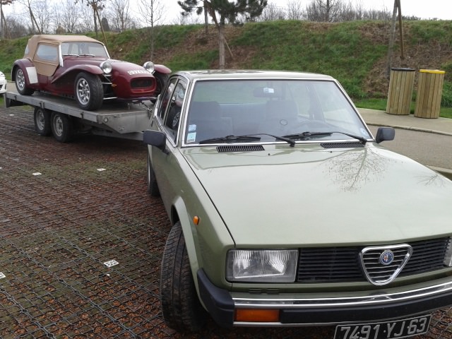

    Ma nouvelle remorque est arrivée  ( PTAC 3t500 )   j'ai opté pour un modèle polyvalent, il me sert de plateau et fait porte voiture ( ou inversement ) surtout ... c'est une remorque ave

Un avantage dans la formule que j'ai optée est la polyvalence de la remorque que je peux équiper de ridelles pour transporter tout type de matériaux.

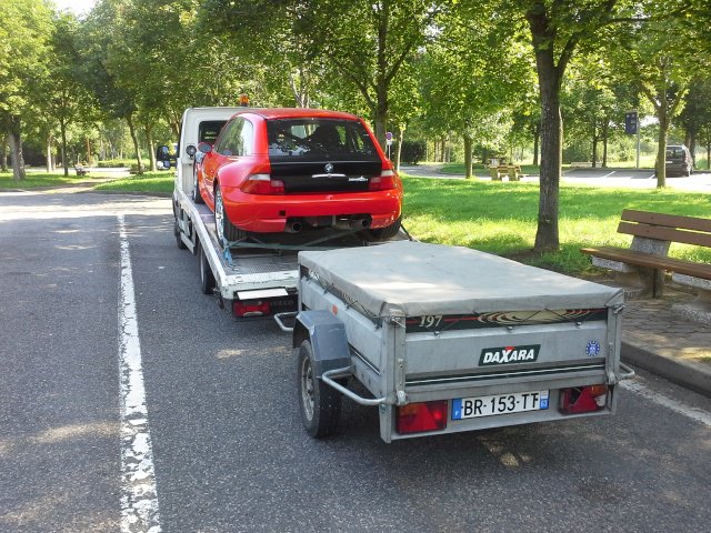

Transporter une auto que ce soit une frèle Seven, un GTV ou même une 635CSI, le plateau de 1m70 X 3m70 choisi pour un encombrement minimum (circulation et surtout pour pouvoir la garer dans ma grange)
Le camion évite tout permis spécial, facile à rouler. 2 points négatifs, pas de place pour mettre tout le bazar (outillage, essence roues) et souvent une charge utile limitée quand on compte le plein, les outils 2 personnes et l'auto à transporter.
Pour éviter ce souci j'attelle une remorque de 500 kilos qui permet de ranger le bazar et gagner de la charge utile sur le camion.
