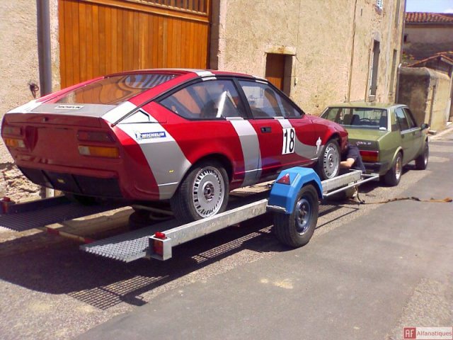

J'ai commencé avec l'Alfetta, et on me prêtait un plateau en échange je l'hébergeait, c'était un simple essieu roues sur le coté.
Un voyage en région parisienne et l'usage de ce dernier m'ont convaincu à jamais de rouler avec autre chose (double essieu roues dessous)

Oui Nasty, Les remorques roues dessous sont plus lourdes souvent 600 kilos à vide c'est pourquoi j'avais bien apprécié celui que j'ai acheté à 460 kilos
