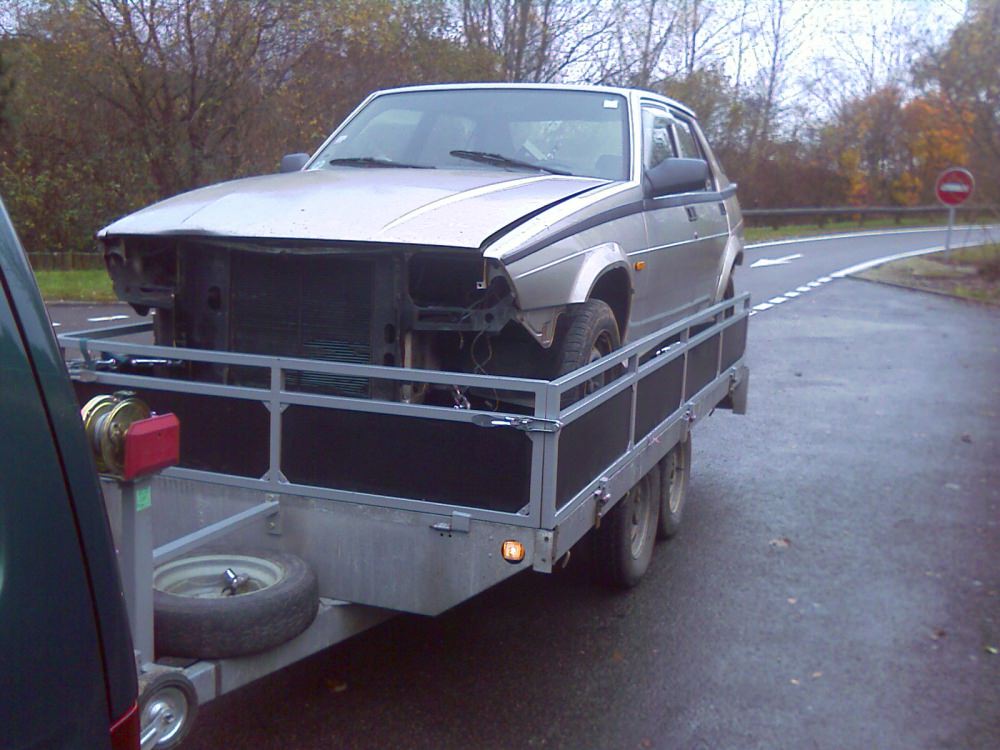

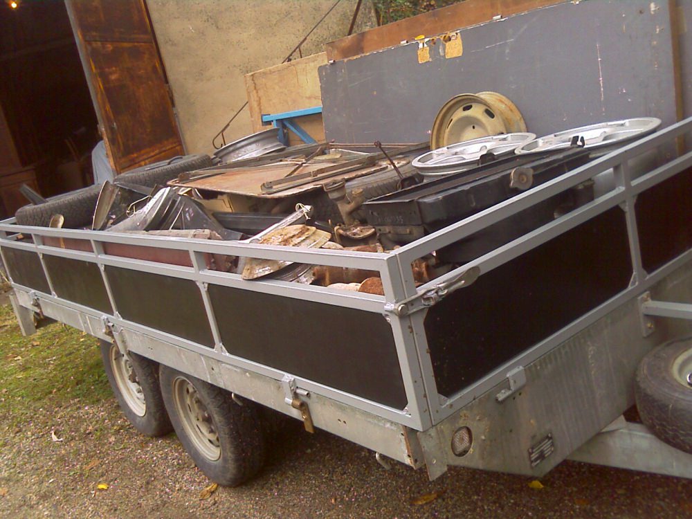

    Ma nouvelle remorque est arrivée  ( PTAC 3t500 )   j'ai opté pour un modèle polyvalent, il me sert de plateau et fait porte voiture ( ou inversement ) surtout ... c'est une remorque ave
