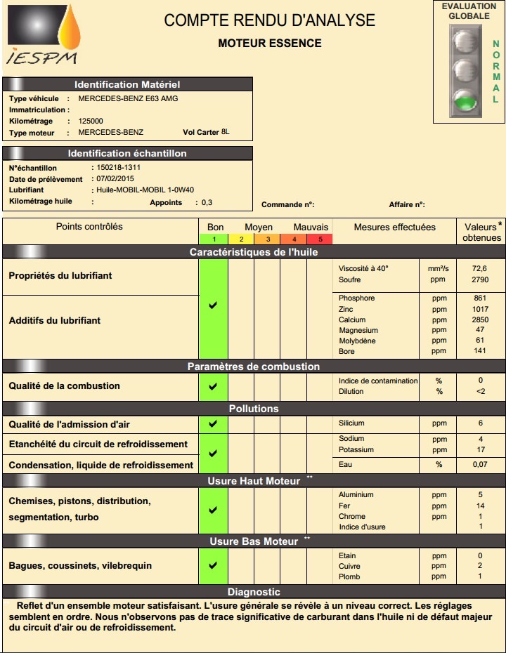

Avant de passer par la case remplacement des coussinets en préventif, j'ai opté pour une analyse d'huile et voici le résultat:
Vu le rapport d'analyse, le moteur est en  bonne santé, en n'oubliant pas que j'ai presque 150000 kilomètres. Donc les coussinets c'est pas pour tout de suite.... :-P

kit d'analyse commandé, on va voir ce que sa donne !
Pareil, j'ai fait analyser mon huile et voici les resultats (par contre c'est pas une M5 mais une E63 AMG). Je trouve ca interressant de comparer les 2, on est dans les même valeurs sur pas mal de parametres.
Très bien
C'est signe que ce sont des voitures bien entretenues avec un temps de chauffe respecté et que vous tapez pas dedans des le départ comme des bourrins!!!
