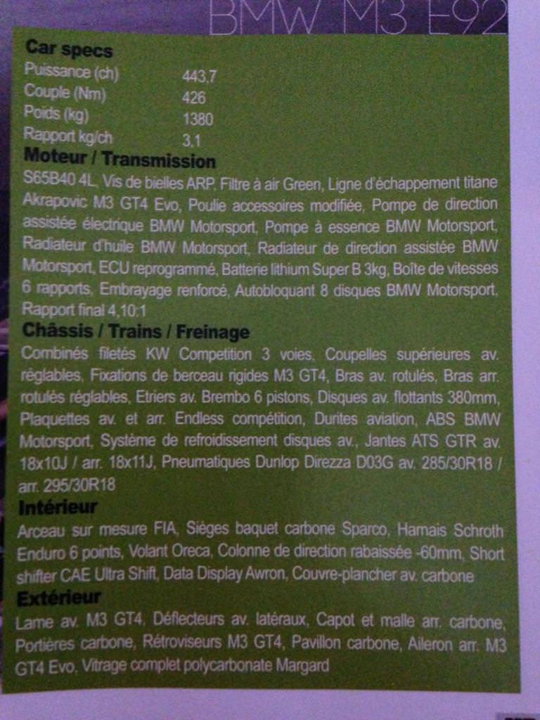

En gros je me dis qu'en faisant de la piste régulièrement et en voulant rester chez BMW, le mieux c'est d'essayer de progresser avec l'actuelle peu être en peaufinant un peu ton auto sans trop investir et te dire que quand tu pourras tu repars sur une E92 en la coursifiant et tu passeras dans une autre "tranche de chrono".
Je pense pas que cela soit pour te mesurer avec les autres.. mais il y aura toujours des autos plus récentes et plus grosses qui nous tapent sur piste... moi je suis un peu dégouté j'ai fait ma E46 comme je la voulais il n'y avait pas une E92 à ma connaissance à ce moment là en version piste et maintenant il y en a un paquet et je me dis... bon ben il faudrait tout recommencer sur une E92? Non trop de temps et trop d'argent.
