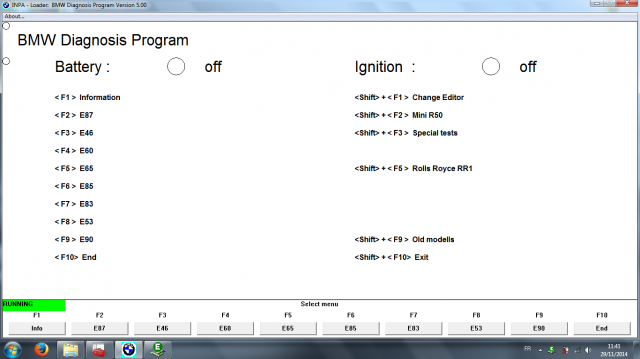

Je me bat avec INPA depuis 2 week end, je n'arrive pas a avoir les points noirs  :-x

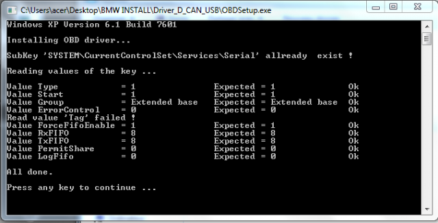

Modifié les valeurs du registres, tout est OK

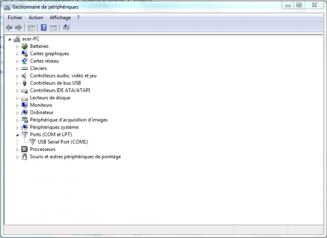

Port COM 1 : OK

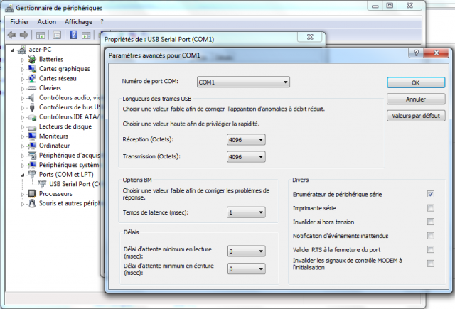

Latence modifié aussi : test à 1 et à 2

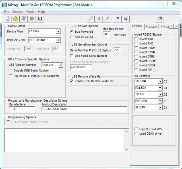

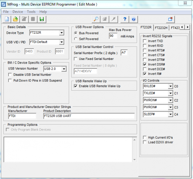

J'ai suivi un tuto pour paramétrer le câble aussi :
Au début
Au final

Tu vérifies que le Port Com soit le bon (en ouvrant le fichier ordinateur de bord avec un lecteur texte dans Ediabas) et tu colle celui de Ediabas dans system 32. Le Port Com doit être le même que celui dans le gestionnaire de périphérique ;) Pour le câble vérifie bien qu'il soit du bon format type FT232RL.
